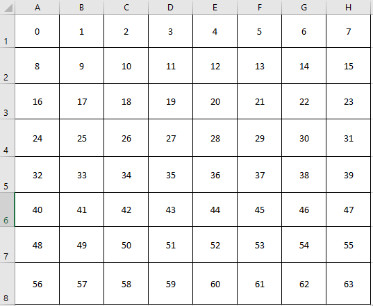

Подскажите, как правильно читать эту информацию в TX Sector Info ?
Это надо вторую точку (удалённую) повернуть правее или что?
TX Sector        62
TX Sector Info        right 1.8 degrees, up 2.6 degrees
Значения то постоянно прыгают, то замрут несмотря на то, что крутишь уже заметно куда-то...
Я так понимаю, что в идеале должно быть "center" написано, если возможно вообще так навести.

на каких-то 32, на каких-то 35, надо пробовать и смотреть какое положение ближе к центру будет.
кажется Nray -32, остальные - 35

The aerial for the WAP60AD is a 8x8 multi-sector array starting at top left 0 ending bottom right 63 (think in terms of a 8x8 grid or table) so sector 27 or 35 is roughly in the middle while sector 34 is meaning a little to the left and perhaps down a bit.
Получается надо на 35 наводиться (или 27,28,36)

Ну да, 35 - один из, но на Nray- 32 (тоже один из)
Кстати, если посмотреть это, можно подумать, что там не 8*8
