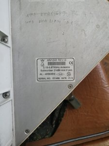

[anp/hsw] Posted August 27, 2022 Posted August 27, 2022 Это маркировка антенны. Сфотайте маркировку устройств. Может оказаться, что оба - клиентские, а БС у вас нет, и не настроить их никак. Вставить ник Quote
Darkeps Posted August 27, 2022 Author Posted August 27, 2022 (edited) В 27.08.2022 в 08:32, [anp/hsw] сказал: Это маркировка антенны. Сфотайте маркировку устройств. Может оказаться, что оба - клиентские, а БС у вас нет, и не настроить их никак. Второй точно такой же Edited August 27, 2022 by Darkeps Вставить ник Quote
[anp/hsw] Posted August 27, 2022 Posted August 27, 2022 В 27.08.2022 в 13:43, Darkeps сказал: Второй точно такой же Судя по всему - никак. Это клиентские устройства wimax, нужна базовая станция. Вставить ник Quote

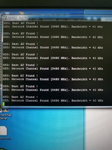

Darkeps Posted August 31, 2022 Author Posted August 31, 2022 (edited) В 31.08.2022 в 03:32, Butakov сказал: На заводских у них одинаковый режим работы. Надо на одном устройстве выставить режим BU - master, на другом RB - slave. Получилось вот так, он увидел мак адрес второго алвариона, а вот дальше что понять не могу) Edited August 31, 2022 by Darkeps Вставить ник Quote
Darkeps Posted August 31, 2022 Author Posted August 31, 2022 В 31.08.2022 в 03:32, Butakov сказал: На заводских у них одинаковый режим работы. Надо на одном устройстве выставить режим BU - master, на другом RB - slave. Это второй пишет Вставить ник Quote
