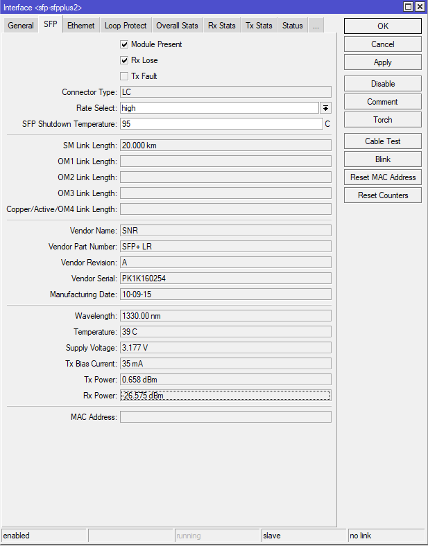

passer Posted August 17, 2022 Posted August 17, 2022 У модулей есть ddm. Что микрот показывает? Уровни сигналов, информация о модулях и прочие подробности. Вставить ник Quote

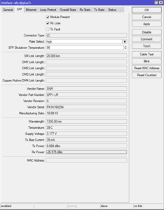

passer Posted August 17, 2022 Posted August 17, 2022 RX Power == -26дБм - это тень отца Гамлета, а не сигнал. Патчи не могут быть бракованные? Измеритель оптической мощности или рефлектометр есть? В 17.08.2022 в 11:03, bjaguar1982 сказал: Есть два Mikrotik CRS328-24P-4S, прошивка RouterOS 6.49.6 А почему тогда скриншоты отличаются, если устройства одинаковые и их прошивки? Вставить ник Quote
bjaguar1982 Posted August 17, 2022 Author Posted August 17, 2022 В 17.08.2022 в 14:38, passer сказал: RX Power == -26дБм - это тень отца Гамлета, а не сигнал. Патчи не могут быть бракованные? Измеритель оптической мощности или рефлектометр есть? А почему тогда скриншоты отличаются, если устройства одинаковые и их прошивки? Что Вас смущает на скриншотах? Патчи сегодня проверим/заменим. Измерителя нет. Вставить ник Quote

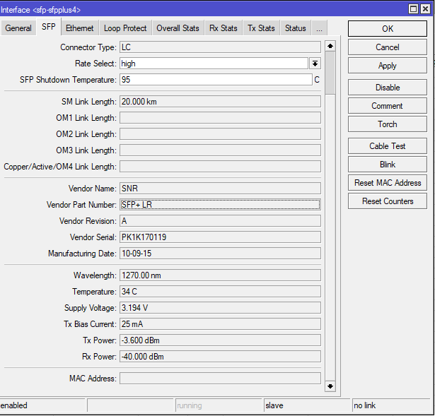

passer Posted August 17, 2022 Posted August 17, 2022 В 17.08.2022 в 12:55, bjaguar1982 сказал: Что Вас смущает на скриншотах? Скриншоты неодинаковы в плане галочек-кнопочек. Хотя бы это вызывает вопросы. Далее, или вы что-то недоговариваете, или у вас трасса не 3, а 15-30км. Т.к. с одной стороны -3 + -26 == -29дБ оптического бюджета, а обратную сторону сигнал якобы не доходит вообще (-40дБм) или микротик неадекватно работает с вашими модулями. Без измерителя мощности хотя бы разобраться будет сложно. Зовите варягов с прибором. Для начала обмерить уровни RX/TX power на модулях с каждой стороны, потом делать выводы. Вставить ник Quote

passer Posted August 17, 2022 Posted August 17, 2022 В 17.08.2022 в 13:04, bjaguar1982 сказал: Про сигнал понял В грубом умозрительном пересчете оптического бюджета, он должен быть порядка 0.5дБ/км, с учетом сварок, т.е. при трассе 3км, если микротик не врет с ddm, должен показывать rx power не хуже -4.5дБм c одной стороны и порядка -1 дБм с другой стороны, но в любом случае никак меньше чем паспортная чувствительность модулей (-14дБм) и тем более не -26. Вставить ник Quote
Negator Posted August 17, 2022 Posted August 17, 2022 Вообще странно С другой стороны и вовсе -40 = нет сигнала. Похоже на загиб волокна или что то подобное. Ищите проблему в оптике короче говоря. Вставить ник Quote
