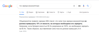

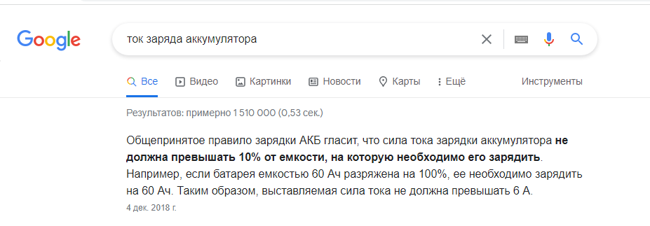

straus Posted August 29, 2022 Posted August 29, 2022 В 29.08.2022 в 07:29, korsakik сказал: Так что правило для свинца 10% от емкости = ток заряда, главное не больше Это где же такое правило? А посмотреть маркировку на батарее? Там обычно пишут рекомендуемый ток заряда. Вставить ник Quote

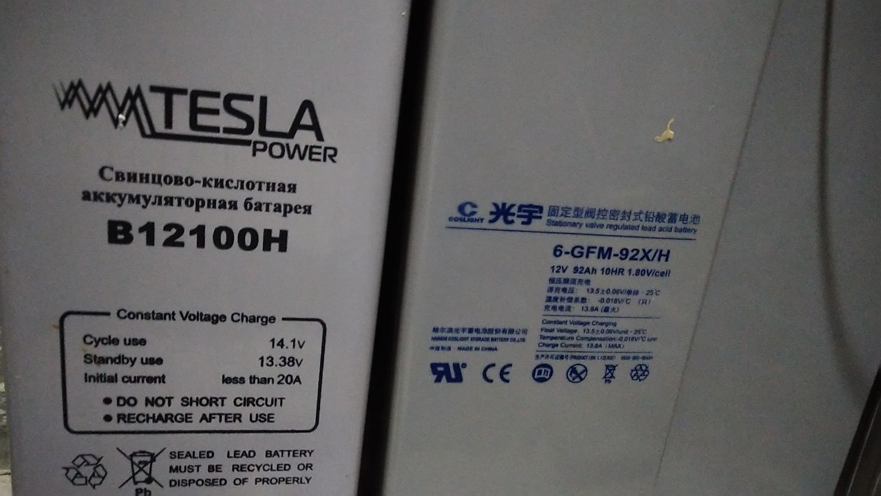

korsakik Posted August 30, 2022 Posted August 30, 2022 (edited) В 29.08.2022 в 23:11, straus сказал: Это где же такое правило? А посмотреть маркировку на батарее? Там обычно пишут рекомендуемый ток заряда. На батареи ~15% от ёмкости максимум. У наговской теслы вообще 20%, но я никогда в таком режиме их не использовал. Edited August 30, 2022 by korsakik Вставить ник Quote
straus Posted August 30, 2022 Posted August 30, 2022 В 30.08.2022 в 09:44, korsakik сказал: На батареи ~15% от ёмкости максимум. У наговской теслы вообще 20%, но я никогда в таком режиме их не использовал. Возражение принимается. Я как-то упустил из виду, что речь идёт о батареях большой ёмкости, для них 1/5 - 1/10 от ёмкости это нормально. Для менее ёмких свинцово-кислотных обычно 1/3 - 1/6. Вставить ник Quote
