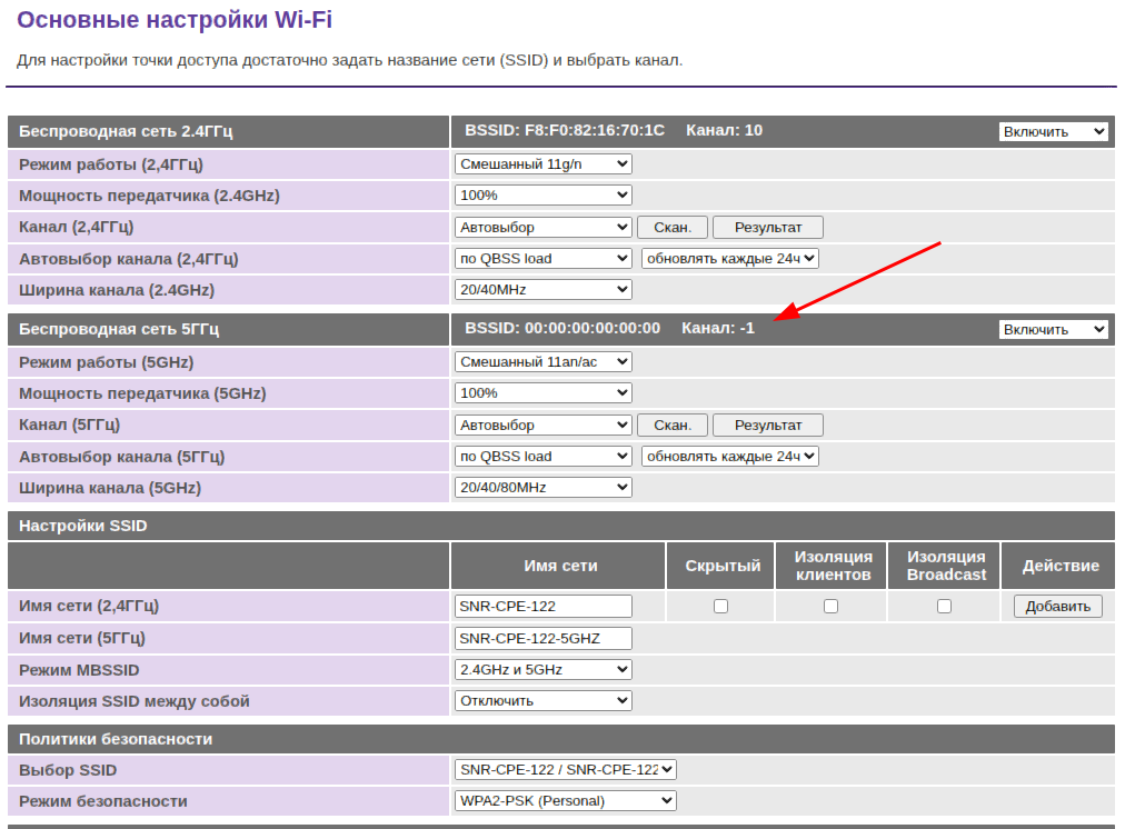

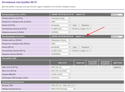

Настройки Wi-Fi:

Добрый день. подскажите, пожалуйста, сбрасывали ли роутер к заводским настройкам после восстановления? Если нет, сбросьте из веб интерфейса на странице Администрирование - Управление, предварительно скачав конфигурацию на компьютер на той же странице.
В 11.08.2022 в 12:05, Rurmanov сказал:
Сбрасывал. И кнопкой RESET, и через Web-интерфейс. Всё так же.
