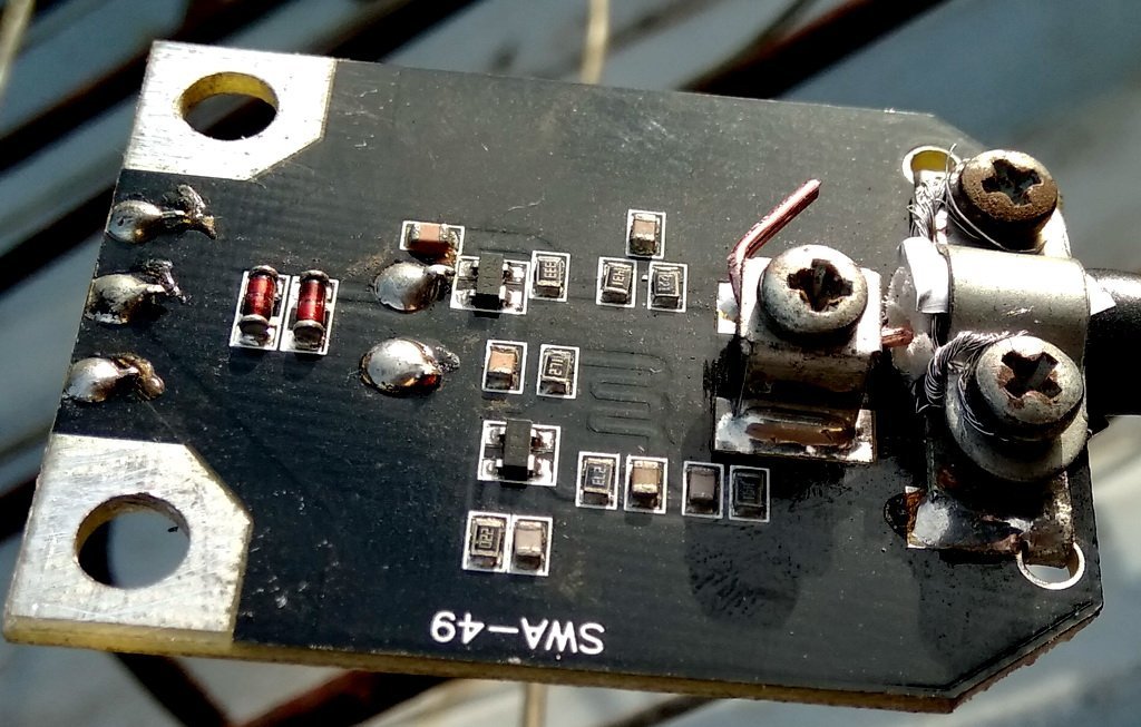

ScriptWS Posted October 15, 2022 Posted October 15, 2022 (edited) На выход усилителя хочу установить супрессор P6KE15A, на 15В. На рынке только такие, а на вход, меньше 6.8В нету... С входом вопрос. На плате усилителя, есть не установленный элемент, как раз по входу МВ диапазона. После поверхностных катушек согласования, видимо, на землю. Маркировку на плате, нарисовал в приложенном рисунке. Что это может быть? :) Может это дроссель, который бы не пропускал сигнал до 100MHz, и замыкал вход по постоянке на землю. Идея неплохая, вроде. Может его доставить? Но не знаю какая нужна индуктивность. LSA-417_miss_elem.bmp Edited October 15, 2022 by ScriptWS Вставить ник Quote

mux Posted October 16, 2022 Posted October 16, 2022 (edited) да эт я Rublika так типа подколол ( я как и он провел этим летом в селе) )) а по поводу Вашей идеи с супрессорами ... хз наверное оно чето улучшит мне легче сделать свой усилитель себе или на продажу потом чем раздумывать чё там лепил дядюшка ляо так хоть смысл какой то есть и будет разложите плату -закажите в китай - подождете мес полтора придут -набьете(долгимизимнимивечерами) -хоть продукт своего труда увидите да может ещё и продадите - раздадите 10 плат-заготовок 100 на 100 мм китайцы делают за 10 дол ( по весне 2022) на каждой 100 на 100 получиться разложить дцать этих платочек себестоимость совсем ниочем а остальная мутатень тут под ногами валяется в любом вч девайсе ( если только не захотите очень хор делать) так что повод для творчества вполне себе ))) а при чуть больших затратах - мож и продажки пойдут каие никакие хз но копаться за китайцами с этими платками это как то совсем уж ( если только не отбывать срок в местах отдаленных - тьфу тьфу) Edited October 16, 2022 by mux Вставить ник Quote
mux Posted October 16, 2022 Posted October 16, 2022 (edited) PS и относительно суппрессоров они насколько я помню имеют серьезную собственную емкость (см даташиты) поэтому их надо учесть -ибо могут завалить АЧХ по входу как по мне их не надо - там не наводиться ничего ни от волновых каналов не от логоперов там горизонтальное а вот по кабелю снижения - там ДА - там вертикальный индуктор и скорость нарастания импульса такова что суппрессор не способен его взять на себя жотя пробуйте -подбирайте теме около 32 лет 1991 помоему первые проблемы- публикации PS 2 = 800 и 795 вольт )) ваш сарказм понятен но он несовсем пральный если есть 5вольт то я ( или молния с наведеной индукцией) запросто их может умножить до 800 если нет 5 вольт и есть условно 0 вольт то умножить его можно -но будет 9,485 вольта исследоваиям на эту тему положены труды британскихученых и всегомирового сообщества итд уверяю вас наилучшая защита это не привлекать внимания грозы разрядники и супрессоры эт хорошо но 100процентов если вы механически разорвете обе жилы кабяля снижения ПЕРЕД началом разрядов за 1-5км Edited October 16, 2022 by mux Вставить ник Quote
ScriptWS Posted October 16, 2022 Posted October 16, 2022 (edited) Спасибо за развернутые ответы. Конечно, буду отключать кабель снижения от антенны. Тут даже и говорить не о чем. Затея с защитой, - это как раз чтобы при отключенном кабеле, не поджарился усилитель. На всякий случай... Вообще, не понятно, зачем смотреть телевизор во время грозы:) On 10/16/2022 at 4:39 PM, mux said: 100процентов если вы механически разорвете обе жилы кабяля снижения Немного не понял... разорвать обе жилы - это отключить кабель от ТВ и от блока питания усилителя? PS: А ведь у супрессоров, самая высокая скорость срабатывания.. если сравнивать с варистором и разрядником.. насколько я помню Edited October 16, 2022 by ScriptWS Вставить ник Quote
