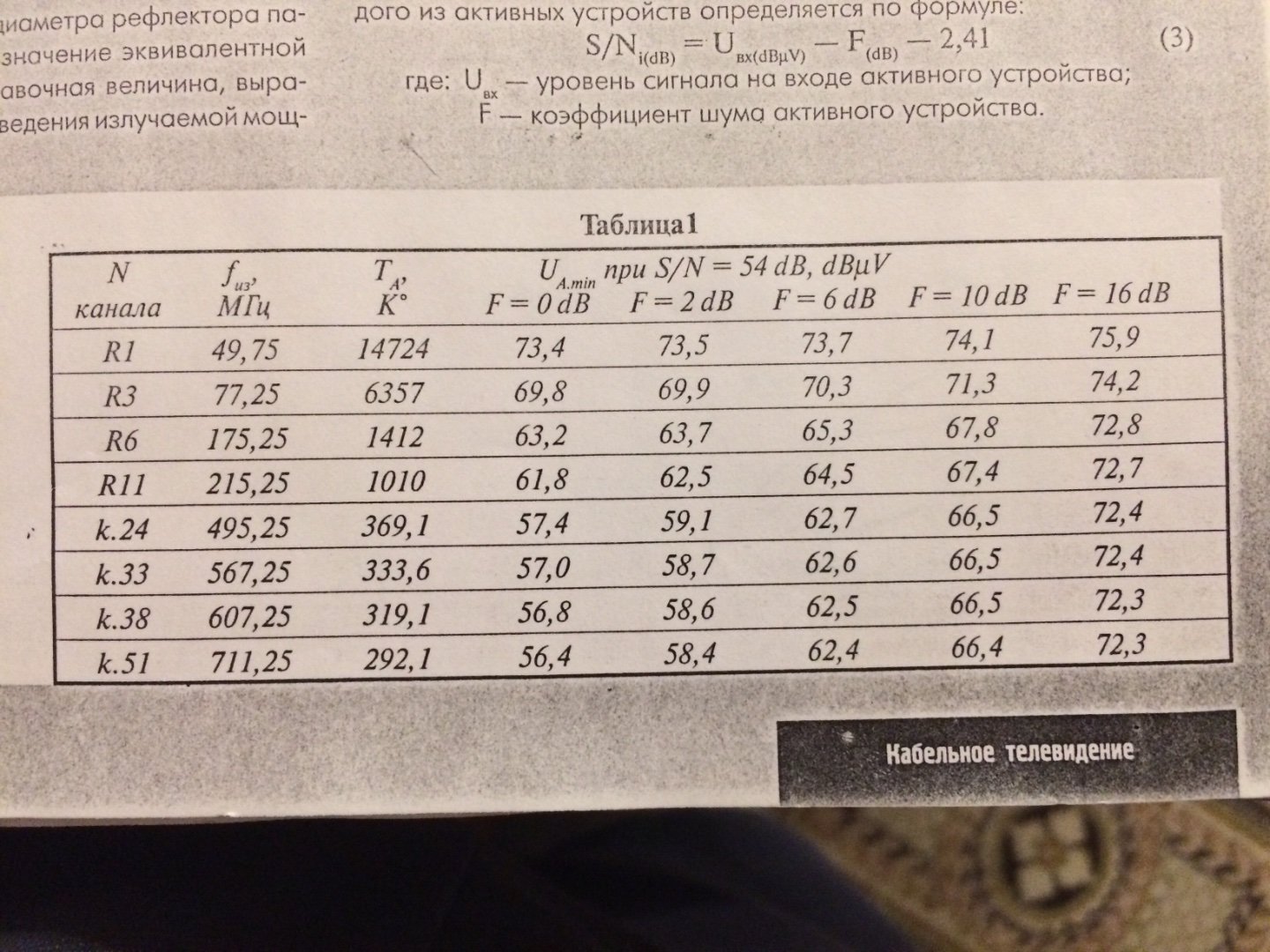

frol13 Posted August 26, 2022 Posted August 26, 2022 17 часов назад, Глеб Высоцкий сказал: Сигнал/шум на выходе усилителя всегда хуже, чем на его входе, это да. Но из этого вовсе не следует, что "усилитель не улучшает сигнал/шум" системы в целом. Конечно. Назначение любого усилителя-компенсировать потери распространения. 17 часов назад, Глеб Высоцкий сказал: По многим причинам сигнал может быть очень слабым - например, при сверхдальнем приеме или при использовании очень длинного кабеля. При этом сигнал/шум остается более менее приемлемым. Но если на входе усилителя сигнал очень низкого уровня, то на сцену выходят собственные шумы усилителя - их абсолютная мощность остается той же самой, но по отношению к слабому сигналу они вырастут. И тут решение одно - антенный усилитель. Тут все в кучу замешано. По большому счёту, антенный усилитель должен компенсировать потери в кабеле и устройствах деления и фильтрации. Все шумы, которые есть в полосе, он усилит и добавит ещё своих собственных, хоть и коэффициент шума у него меньше. Это только в теории расчёта шумовой сигнал составляет 2,5 дБмкВ на канал. На практике, уровень шума может быть и 10 и 20 дБмкВ ( этот уровень является шумовым у большинства приборов измерения). Вот к примеру, расчетная табличка необходимого уровня на выходе антенны с усилителем для аналогового приема в Москве для С/Ш равном аж 54! На самом деле, с трудом великим в своё время 45..47 дБ получить удалось для трансляции в сеть на МВ с уровнем 75 дБмкВ без усилителя! Так что уровень 60 для ДМВ (без антенного усилителя) будет соответствовать примерно 40..43 дБ, что после распредсети превратиться в 38..41 дБ, что хоть и за уровнем ГОСТ было, но ещё было смотрибельно 38..39-уже на грани. Ну и далее, можно пересчитать все это на цифру. Сколько там с/ш требуется: 32 дБ для QAM256? (Или какой там формат?) Вот и отнимите от указанного уровня 8 дБ (или чуть больше, в соответствии с форматом QAM). Нет у вас по выходу антенны (до усилителя) нужного уровня -50-52 Дбмкв-скорее всего, ничего хорошего не выйдет. Можете для теста конечно сразу все приволочь туда-антенный усилитель, кабель, сплиттер и домовой и включить и посмотреть что получится. Но если там, к примеру, 40 дБмкв, а уровень шума в эфире высокий( в городе он высокий) то хоть три усилителя поставь-не поможет. Когда ставили такие эфирные системы, притаскивали антенну с известным усилением и делали замеры, телевизор подключали. Только опосля этого начинали все это монтировать. А пустую ДРС много ума не надо построить. Вы совершенно правильно пришли к выводу, что делается две ветки -на верхние и нижние этажи с протяжкой 2-х кабелей в стояке. И, сколь помню, одного усилителя достаточно, но нужны будут ответвители на 6 отводов, ведь там вроде 6 квартир на площадке. Если 3 или 4, то может придется удвоить эту схему и 4 кабеля в стояк пихнуть. А может удасться и усилитель раскочегарить-если там, к примеру, всего 2 канала. Вставить ник Quote
Глеб Высоцкий Posted August 28, 2022 Posted August 28, 2022 (edited) Ну вот, пытаясь со мной спорить, Вы сами потихоньку подходите к тому, что я Вам пытаюсь объяснить. В 26.08.2022 в 23:25, frol13 сказал: Тут все в кучу замешано. По большому счёту, антенный усилитель должен компенсировать потери в кабеле и устройствах деления и фильтрации. Все шумы, которые есть в полосе, он усилит и добавит ещё своих собственных, хоть и коэффициент шума у него меньше. Дело не в коэффициенте шума (он примерно одинаков у всех усилителей, любых, и зависит от уровня технологий в производстве полупроводников). А в коэффициенте усиления. Свои собственные шумы усилитель не просто добавляет, он их также усиливает. Понятно, что наибольший вклад в шум на выходе усилителя вносят шумы входного каскада - они усиливаются всеми последующими. Чем дальше каскад от входа, тем меньше его доля в общем шуме. Соответственно, чем больше усиление, тем больше будет шум на выходе при той же абсолютной мощности шумов этого входного каскада. Чем больше полезный сигнал на входе, тем меньше усиление, значит, меньше шумов добавит усилитель. Рассмотрим те же яйца с другого боку. С очень грубыми упрощениями, тем не менее. Имеется усилитель с Ку 40 дБ. При отсутствии входного сигнала на выходе усилителя 20 дБмкВ чистых шумов. Подаем на вход сигнал 70 дБмкВ - получаем 110 дБмкВ сигнала и 20 дБмкВ собственных шумов. Теперь тот же самый сигнал (с тем же самым С/Ш) ослабим до 45 дБмкВ и подадим на тот же усилитель - получим 95 дБмкВ сигнала и те же самые 20 дБмкВ собственных шумов. Само собой, что шум, изначально присутствовавший в сигнале, усиливается вместе с ним, и относительно сигнала не изменяется. А собственный шум усилителя - изменяется! Ровно настолько, насколько изменился уровень входного сигнала. Продолжая логику: если опустить уровень на входе так, что он будет соизмерим с собственными шумами усилителя - сигнал на выходе станет нечитаемым. При том что С/Ш на входе не изменялся. Отсюда следует: то, насколько усилитель портит С/Ш, зависит не только и не столько от его коэффициента шума, сколько от уровня входного сигнала. С точки зрения минимизации С/Ш, усилитель должен работать с выходным уровнем, близким к максимальному, и с минимальным усилением. Парадоксально, но факт - опять же с точки зрения минимизации С/Ш три усилителя с Ку 20 дБ, поставленные в каскад, будут работать лучше, чем один усилитель с ку 60 дБ при тех же шумовых характеристиках. Вот в "Телеспутнике", справочник которого Вы цитировали, была серия классных статей специалистов компании "В-Люкс" по теории кабельных сетей. Песков, Шишов и, кажется, третий соавтор был. У меня нет такого справочника, гляньте у себя. Вот в одной статье они приводили математическое обоснование выбора параметров усилителя и доказывали, что "идеальный" с точки зрения сохранения С/Ш усилитель должен иметь Ку = 1 непер = 2,718 раз, это меньше 3 дБ :-) Поэтому: в ряде ситуаций добавление в систему еще одного усилителя (в частности, антенного) приводит к радикальному увеличению С/Ш на выходе системы. В 26.08.2022 в 23:25, frol13 сказал: На практике, уровень шума может быть и 10 и 20 дБмкВ ( этот уровень является шумовым у большинства приборов измерения). Ну так и надо понимать, что это собственные шумы прибора, а не реальный шум на выходе антенны. Ну вот четыре года назад мы строили коллективку на Новопортовском НГКМ на Ямале. https://www.satcomservice.ru/n20170308.php Ближайший передатчик ЦЭТВ - в "гражданском" поселке Новый Порт, больше чем в 30 км от месторождения. Натурально, это маленький поселок, и передатчики там стоят слабенькие. Одно утешение - тундра, рельеф гладкий, застройка отсутствует. Ставили логопериодическую "Дельту" с Ку порядка 11 дБ - в общем, обычную антенну, хорошую, но не "сверхдальнюю". При измерении непосредственно с антенны (ПЛАНАР ИТ-08) сигнала вообще не видно над шумовой дорожкой. Полный ноль. Однако с антенным усилителем (ПЛАНАР 21-69FT) встал приличный горб с С/Ш (оценочно по спектру, прибор аналоговый) порядка 20 дБ. Чего хватило для корректной работы довольно требовательной к сигналу ГС Визи Хамелеон. В 26.08.2022 в 23:25, frol13 сказал: Вот к примеру, расчетная табличка необходимого уровня на выходе антенны с усилителем для аналогового приема в Москве для С/Ш равном аж 54! Почему же "аж"? 54 дБ - это S/N аналогового ТВ канала, при котором картинка воспринимается как "отличная" по так называемой шкале субъективных оценок МККР. Т.е. норма. В 26.08.2022 в 23:25, frol13 сказал: Ну и далее, можно пересчитать все это на цифру. Сколько там с/ш требуется: 32 дБ для QAM256? (Или какой там формат?) На самом деле в эфире - COFDM (DVB-T2), внутри которого используется от QPSK до 64 QAM. По ГОСТу С/Ш от 5,9 до 29,3 дБ для разных параметров сигнала и разных вариантов приема (фиксированный, мобильный и т.п.) - для DVB-T, T2 на вскидку не нашел В 26.08.2022 в 23:25, frol13 сказал: Нет у вас по выходу антенны (до усилителя) нужного уровня -50-52 Дбмкв-скорее всего, ничего хорошего не выйдет. См. выше - вовсе не факт. Все зависит от С/Ш. А его объективно замерить при таком уровне сигнала нельзя, т.к. слишком сильно будут влиять собственные шумы измерителя. При дальнем приеме это обычное явление - когда уровень очень маленький, но С/Ш при этом вполне приемлемые. И антенный усилитель легко решает проблему. В 26.08.2022 в 23:25, frol13 сказал: Вы совершенно правильно пришли к выводу, что делается две ветки -на верхние и нижние этажи с протяжкой 2-х кабелей в стояке. И, сколь помню, одного усилителя достаточно, но нужны будут ответвители на 6 отводов, ведь там вроде 6 квартир на площадке. Если 3 или 4, то может придется удвоить эту схему и 4 кабеля в стояк пихнуть. А может удасться и усилитель раскочегарить-если там, к примеру, всего 2 канала. Если я правильно понял ТС, основной его вопрос заключался в том, можно ли поделить сигнал непосредственно с антенны на два усилителя. Ответ - можно, но а) ценой снижения С/Ш на пару дБ (см. выше) б) вряд ли нужно, т.к. использование второго усилителя "в параллель" даст выигрыш по выходной мощности всего 3 дБ - а они проблему длинного стояка не решат. Прикидочный расчет показывает, что проблема не в количестве абонентов на этаже, а именно в большом количестве этажей - с имеющейся линейкой ответвителей при одном непрерывном стояке уровни по этажам выровнять не получится. Два усилителя и два стояка он сделал, видимо, потому, что в его распоряжении имеются только ответвители на 4 отвода. Можно сделать два параллельных стояка с ответвителями на 3 отвода, можно один стояк с ответвителями по 6 отводов, можно ставить на каждом этаже каскадом по одному ответвителю на 4 и на 2 и т.п. - дело вкуса. Просто любой вариант надо считать. По моему личному субъективному мнению, ответвители на 3 и на 6 - "кривые", чей-то с ними не то, предпочитаю "классические" на 2-4-8. Edited August 28, 2022 by Глеб Высоцкий Вставить ник Quote
frol13 Posted August 28, 2022 Posted August 28, 2022 (edited) 16 часов назад, Глеб Высоцкий сказал: Отсюда следует: то, насколько усилитель портит С/Ш, зависит не только и не столько от его коэффициента шума, сколько от уровня входного сигнала. Зависит от соотношения с/ш на входе и коэффициента шума. Но измерения, как правило, проводятся по выходу. Вы во всех построениях выводите за скобки уровень шумовых помех, считая, что не добавляется никакой шум. Добавляется в городе и ещё как. И как писал, теоретические построения с расчетом теплового шума в полосе, равного 2,5 дБмкв, становятся идеальным пределом. Реальную обстановку покажет спектроанализатор. И посмотреть. надо будет как до антенного усилителя, так и после. 16 часов назад, Глеб Высоцкий сказал: доказывали, что "идеальный" с точки зрения сохранения С/Ш усилитель должен иметь Ку = 1 непер = 2,718 раз, это меньше 3 дБ :-) Спасибо за подробное изложение и напоминание. Это не только в кабельных сетях, это присутствует во всех сетях, в том числе, в магистральных ВОЛС. Или поставишь 2 усилителя по 45 дБ, или десятки по 20 дБ. Грубо говоря. 16 часов назад, Глеб Высоцкий сказал: Почему же "аж"? 54 дБ - это S/N аналогового ТВ канала, при котором картинка воспринимается как "отличная" по так называемой шкале субъективных оценок МККР. Вот не помню этих норм, но помню, что 55 дБ-сигнал/ шум с выхода модулятора wisi. И с эфира Вы такого не получите в аналоге. Чего удалось добиться, описал выше. 16 часов назад, Глеб Высоцкий сказал: При дальнем приеме это обычное явление - когда уровень очень маленький, но С/Ш при этом вполне приемлемые. И антенный усилитель легко решает проблему. Если никто не мешает. И если нет большой разницы уровней каналов. Тогда АРУ, если она есть, срабатывает по сильному сигналу, а если нет- начинаются нелинейные искажения. Если есть помеха, (при этом, помеха в полосе-это, в принципе-шум) иногда бывает сложно от неё избавиться. Сталкивался со случаем, когда спутниковую тарелку пришлось прятать за ж/б стену от локатора аэродрома. И вне полосы он идёт, и по заднему лепестку, но в локаторе такой мощный сигнал, что он все поражает-даже дополнительные фильтры волноводные не спасали. Так что нужна оценка реальной обстановки приема, как не крути. Так же фигня была с антеннами сотовой связи, близко расположенными. У нам в городе в своё время располагалась «глушилка» вражеских радиостанций в КВ диапазоне, так она на пару кварталов вокруг ряд ТВ каналов поражала намертво. Это крайние случаи. Чаще-просто повышеннный уровень шума. 16 часов назад, Глеб Высоцкий сказал: Прикидочный расчет показывает, что проблема не в количестве абонентов на этаже, а именно в большом количестве этажей В принципе все это давно посчитано для кабельных сетей, если влезть в архив, там этих схем-десятки. Эффективней-два кабеля в стояк. Тогда один усилитель. Но в кабельных сетях 42 канала минимум. И уровень по выходу больше 102-106 не задерешь. Но здесь сколько каналов-неясно. И может, уровень и можно поднять. При двух каналах можно 120 иметь по выходу. При большем количестве каналов надо уже снижать уровень. Но формулы с расчетом от двух каналов по DIN работают плохо. Скажем, взяли усилитель Планар, специфицированный для двухканального сигнала и вместо расчетных 106 по выходу на заданном количестве каналов, при измерении получаем 99, то приходится отказаться от этих формул и Надо проверять. Так что может и можно один усилитель раскочегарить при малом числе каналов, а может и нет.:) 16 часов назад, Глеб Высоцкий сказал: По моему личному субъективному мнению, ответвители на 3 и на 6 - "кривые", чей-то с ними не то, предпочитаю "классические" на 2-4-8 Если нормальная фирма сделала-все там нормально. На 3 это ответвитель, в котором, как правило, 4-й отвод заглушён. Есть и на 6 нормальные ответвители. Но они редкие и хорошие-дорогие. Хотя, вот тут кто-то сообщал, что у них-только такие. Edited August 28, 2022 by frol13 Вставить ник Quote

Глеб Высоцкий Posted August 29, 2022 Posted August 29, 2022 В 29.08.2022 в 02:29, frol13 сказал: Зависит от соотношения с/ш на входе и коэффициента шума. Да нет же, черт возьми!!! Ну какие еще привести аргументы, что 2*2=4? Коэффициент шума усилителя - это не та величина, на которую изменяется С/Ш до и после усилителя. Это величина, на которую реальный усилитель шумит больше, чем шумел бы идеальный усилитель при той же температуре. А С/Ш на выходе усилителя определяется в первую очередь уровнем полезного сигнала на входе. Ну Вы же сами скрин приводите из справочника с формулой - смотрите чуть выше таблицы. S/N=Uвх-Fш-2,41 Правда, для частного случая, но все равно зависимость налицо. В 29.08.2022 в 02:29, frol13 сказал: Если никто не мешает. И если нет большой разницы уровней каналов. Тогда АРУ, если она есть, срабатывает по сильному сигналу, а если нет- начинаются нелинейные искажения. Sorry, АРУ - чего?? Если телевизора, то она в принципе не может работать по какому-либо другому сигналу, кроме собственно принимаемого. Иначе он не примется вообще никак никогда. Если усилителя - то таковой не существует. Если головной станции, то она, опять же, локализована в канальном модуле и не может отрабатывать сигнал вне полосы. В остальном все это может иметь место быть, однако только в супер-редчайших случаях есть и то и другое: слабый сигнал и большая разница уровней. При приеме в городе сигналы, как правило, сильные. А при дальнем приеме, когда они слабые - уровни примерно одного порядка. То же самое с индустриальными помехами. В городе их много - но там сигналы ТВ сильные. За городом сигналы слабые, но и помех, как правило, нет. В 29.08.2022 в 02:29, frol13 сказал: Если есть помеха, (при этом, помеха в полосе-это, в принципе-шум) иногда бывает сложно от неё избавиться. Сталкивался со случаем, когда спутниковую тарелку пришлось прятать за ж/б стену от локатора аэродрома. Рекомендую методичку покорного слуги https://www.satcomservice.ru/pdf/pomehi.pdf В 29.08.2022 в 02:29, frol13 сказал: Так что нужна оценка реальной обстановки приема, как не крути. Это вопрос философский, а не технический. Я бы на месте ТС построил бы систему, рассчитывая на то, что условия приема - типовые. А вот если бы после этого возникли проблемы (вероятность которых, честно говоря, весьма невелика)- я бы решал проблемы. Если "на берегу" представить себе все проблемы, с которыми можно столкнуться в процессе - лучше вообще никакое дело в этой жизни не начинать. Родиться, постричься, побриться, и сразу умереть, как в 12-ти стульях. В 29.08.2022 в 02:29, frol13 сказал: Скажем, взяли усилитель Планар, специфицированный для двухканального сигнала и вместо расчетных 106 по выходу на заданном количестве каналов, при измерении получаем 99, то приходится отказаться от этих формул и Надо проверять. Так что может и можно один усилитель раскочегарить при малом числе каналов, а может и нет.:) Есть всего два стандарта, по которым приводятся данные о выходном уровне усилителя: старый DIN и новый CENELEC (номера не помню, курите Вики, если интересно). Оба они приводят максимальный выходной уровень, при котором нелинейные искажения третьего порядка не превышают некий порог, только по DIN для испытания на вход подаются 2 несущие, а по CENELEC - 42, расположенные в определенном порядке (так называемый "растр CENELEC"). При расчете реальной сети для выходного уровня по DIN считается поправка: Д=Uвых.(DIN) - log (N/2), где N - число каналов в сети. В абсолютном (не логарифмическом) выражении это выглядит так: мощность усилителя тупо делится на то число, во сколько реальное количество каналов больше 2-х. Для двух каналов поправка будет 0, для 4-х - 2 раза (-3 дБ), для 8-ми - 4 раза (-6 дБ) и т.д. Соответственно, если у вашего усилителя 106 дБмкВ по стандарту DIN, то в сети с 20-ю каналами уровень на одном канале можно поднимать до 96 дБмкВ, с 40-ка каналами - до 93 дБмкВ и т.д. Натурально, если Вы хотите сохранить уровни CTB, CSO также соответствующими стандарту. Вот и вся "формула". Чего тут "проверять"? В 29.08.2022 в 02:29, frol13 сказал: На 3 это ответвитель, в котором, как правило, 4-й отвод заглушён. "Заглушенный" отвод - это в моем понимании как раз и есть "кривой" ответвитель. Основу схемотехники ответвителей составляет трансформатор, вторичные обмотки которого намотаны двойным проводом и включены навстречу. То есть делитель на 2, у которого выходы одинаковые по амплитуде и противоположные по фазе. Этакий аналог "магического тройника" в волноводной технике. Эта схема обеспечивает максимальную изоляцию одного выхода от другого и минимальные потери. Понятно, как на основе этого делителя сделать делитель на 4 или на 8. Непонятно, как на 3 или на 6. Есть "честные кривые" ответвители - у Визи, например, с неодинаковыми выходами (внутри делитель на 2, один из выходов которого еще раз делится на 2). В ответвителях на N*3 отвода с одинаковыми отводами, видимо, используются другие схемы деления, с другими трансформаторами (или не с трансформаторами). Они уже такими свойствами обладать не могут. Глушить отвод - это уж совсем китайщина. Потери на проход у такого ответвителя будут такие же, как с четырьмя отводами - какой смысл его использовать? Разве что экономия на корпусе - на один разъем меньше. В 29.08.2022 в 03:37, frol13 сказал: В кабельных сетях, как я понял, дошли до 256 QAM. В магистральных ВОЛС дошли до 64 QAM. Коллега, я впервые в жизни слышу о магистральных ВОЛС, в которых передавался бы радиочастотный сигнал. Ну, разве может в СССР по первым ВОЛС передавали сигналы ТЧ. Или я отстал от жизни? Расскажите, это безумно интересно. Вставить ник Quote
frol13 Posted August 29, 2022 Posted August 29, 2022 Уважаемый @Глеб Высоцкий , склоняю голову перед мощью вашего интеллекта. Поверьте, практически все, что Вы сообщаете, я когда-то изучал и применял (методичку-не читал). Но Вы излагаете мощно и подробно. Тем не менее, у меня есть своё мнение и взгляд на предмет. Меня только занимает вопрос: в общем случае, кто будет оплачивать развлекуху со строительством ДРС, если там нет нормальных условий приема? 2 часа назад, Глеб Высоцкий сказал: Коллега, я впервые в жизни слышу о магистральных ВОЛС, в которых передавался бы радиочастотный сигнал. Принцип расчёта каскадного усиления совершенно такой же. Там есть отличия в физике процесса, но математически формулы расчёта с/ш те же. Суммируются величины, обратные с/ш. P.S. Сообщу дополнительно, что некогда была у нас система MMDS, с приделанными к приемным постам домовыми распредсетями. И хоть и были зоны покрытия запроектированы и рассчитаны, никто без изначального определения качественного сигнала на доме ничего не строил. Место для антенны и антенну подбирали по усилению-расчёты одно, а жизнь-несколько другое, только после того, как убеждались, что сигнал в норме-строили ДРС. Все-типовое, заметьте. Если случалось, что нет сигнала-искали место где он есть и как оттуда добросить. В редких случаях сообщали-извините, на данный момент техническая возможность подключения отсутствует-мы к Вам протянем оптику ориентировочно в такой-то срок. Вставить ник Quote

straus Posted August 30, 2022 Posted August 30, 2022 В 29.08.2022 в 10:49, Глеб Высоцкий сказал: А С/Ш на выходе усилителя определяется в первую очередь уровнем полезного сигнала на входе. С/Ш на выходе усилителя определяется не уровнем входного сигнала, а соотношением этого уровня к уровню собственного шума усилителя. А собственные шумы домовых усилителей бывают на удивление высокие. А бывают очень неудачные модели с высоким усилением и регулятором уровня на входе. В 29.08.2022 в 10:49, Глеб Высоцкий сказал: Я бы на месте ТС построил бы систему, рассчитывая на то, что условия приема - типовые. А вот если бы после этого возникли проблемы (вероятность которых, честно говоря, весьма невелика)- я бы решал проблемы. А типовые - это какие? Город, посёлок? Сколько каналов? Какое расстояние до РТПЦ? Какая антенна? Есть ли в направлении РТПЦ препятствия? Какая мощность передатчиков РТПЦ? Можно конечно сделать ДРС, а потом подгонять входной сигнал. Обычно так и делают. Но вероятность получения серьёзной проблемы не такая низкая, как хотелось бы. Тут только вопрос, на кого спишут потраченные впустую средства. Вставить ник Quote
Глеб Высоцкий Posted August 31, 2022 Posted August 31, 2022 (edited) В 31.08.2022 в 02:11, straus сказал: С/Ш на выходе усилителя определяется не уровнем входного сигнала, а соотношением этого уровня к уровню собственного шума усилителя. А разве одно противоречит другому??? Я ж не написал, что С/Ш на выходе усилителя зависит ТОЛЬКО от уровня сигнала на входе. В 31.08.2022 в 02:11, straus сказал: Можно конечно сделать ДРС, а потом подгонять входной сигнал. Обычно так и делают. Но вероятность получения серьёзной проблемы не такая низкая, как хотелось бы. Тут только вопрос, на кого спишут потраченные впустую средства. Еще раз по кругу. Только так и надо делать - просчитать ДРС, снизу вверх, от абонентской розетки ко входу усилителя. А потом сделать уровень входного сигнала соответствующим расчетному. С уровнем это возможно сделать всегда. Ну разве что прием вообще невозможен ни с каким С/Ш. Но в последнем случае 1. предполагается, что ТС - олигофрен с диагнозом 2. о чем тогда вообще весь базар? Edited August 31, 2022 by Глеб Высоцкий исправил ошибку Вставить ник Quote
