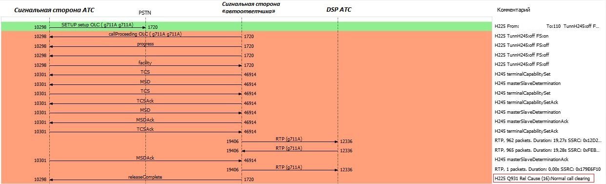

Существует следующая работающая схема (упрощённая):
[АТС Panasonic KX-NS1000]={H.323}=>[«Автоответчик»]
На АТС поступает вызов, адресуемый внутреннему Extension. Далее, через безусловную переадресацию, вызов направляется на «Автоответчик».
Всё хорошо – «Автоответчик» воспроизводит голосовое сообщение, после чего "кладёт трубку", сообщая АТС "Release Cause 16 (Normal call clearing)".
И вот тут, АТС такая – «А давай-ка, я начну громко генерировать "Busy tone" ("Ти-Ти-Ти") в голосовом канале, в сторону вызывающего абонента, секунд так на 20 и только потом, пропищавшись, порву соединение». ;)
Собственно, вопрос к знатокам Panasonic – можно ли поколдовать чем-то на АТС, чтобы при получении Cause 16 в сигнализации от «Автоответчика», АТС не генерировала "Busy tone" ожидая вечности, а разорвала соединение?
Из особенностей:
- «Автоответчик» генерирует сообщение в голосовом канале в пред-ответном состоянии.
- «Автоответчик» сам не генерирует "Busy tone", специально проверял RTP, это "Ти-Ти-Ти" рождается в недрах АТС.
- Если вместо АТС, к «Автоответчику» подключить H.323 терминал, реакция на Cause 16 нормальная, зависящая от терминала, будет он "Busy tone" генерировать или просто разорвёт соединение, "уйдя в тишину" (зависит от настройки терминала).
- Если собрать схему [H.323 терминал]= {H.323}=>[АТС Panasonic KX-NS1000]={H.323}=>[«Автоответчик»], Cause 16 в сигнализации пролетает через АТС нормально, возможно она и пытается делать "Ти-Ти-Ти", но соединение уже разорвано.
