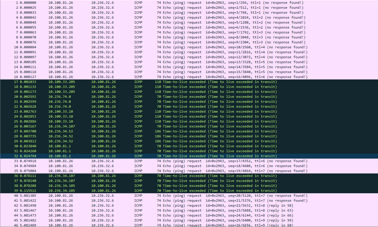

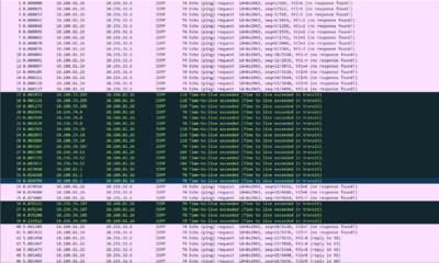

при этом tcpdump показывает, что ответы от промежуточных роутеров есть. Но странно то, что ответы приходят не по порядку т.е. первый ответ приходит не от первого хопа, а от третьего, например. При этом, в Win клиенте показывает все хопы и в tcpdump ответы строго по порядку приходят. Что может быть такое?
Возможно, различие в поведении между центос и виндой объясняются разными таймерами/таймаутами между отправляемыми пакетами.
По вашему скриншоту видно, что пинг реквесты с ттл=2...5 были отправлены до того, как был получен ответ на реквесты с ттл=1.
Windows же, судя по моим экспериментам, ждёт ответов от первого хоста в трейсе прежде чем начинать проверять следующий.
Если это так, то на центос можно попробовать "поиграться" с параметрами типа -z и, возможно, -w:
