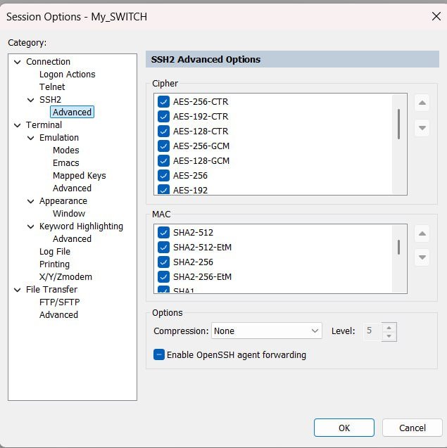

Добрый день. Столкнулся с некой проблемой на коммутаторах SNR:
Если подключаюсь по SSH через SecureCRT (терминальная программа), то соединение организуется порой секунд через 20-40.
Если подключаюсь с помощью putty - то практически сразу если не учитывать время введения логина и пароля в самой putty.
Я полагаю, что дело в алгоритмах обмена ключами.
Но как это проверить и настроить особо не понимаю.
МОжет кто-то подсказать куда хоть смотреть?
