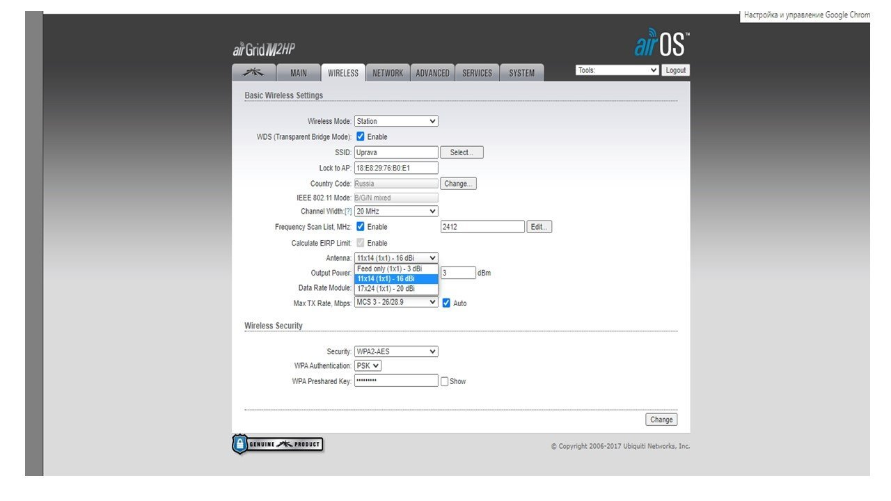

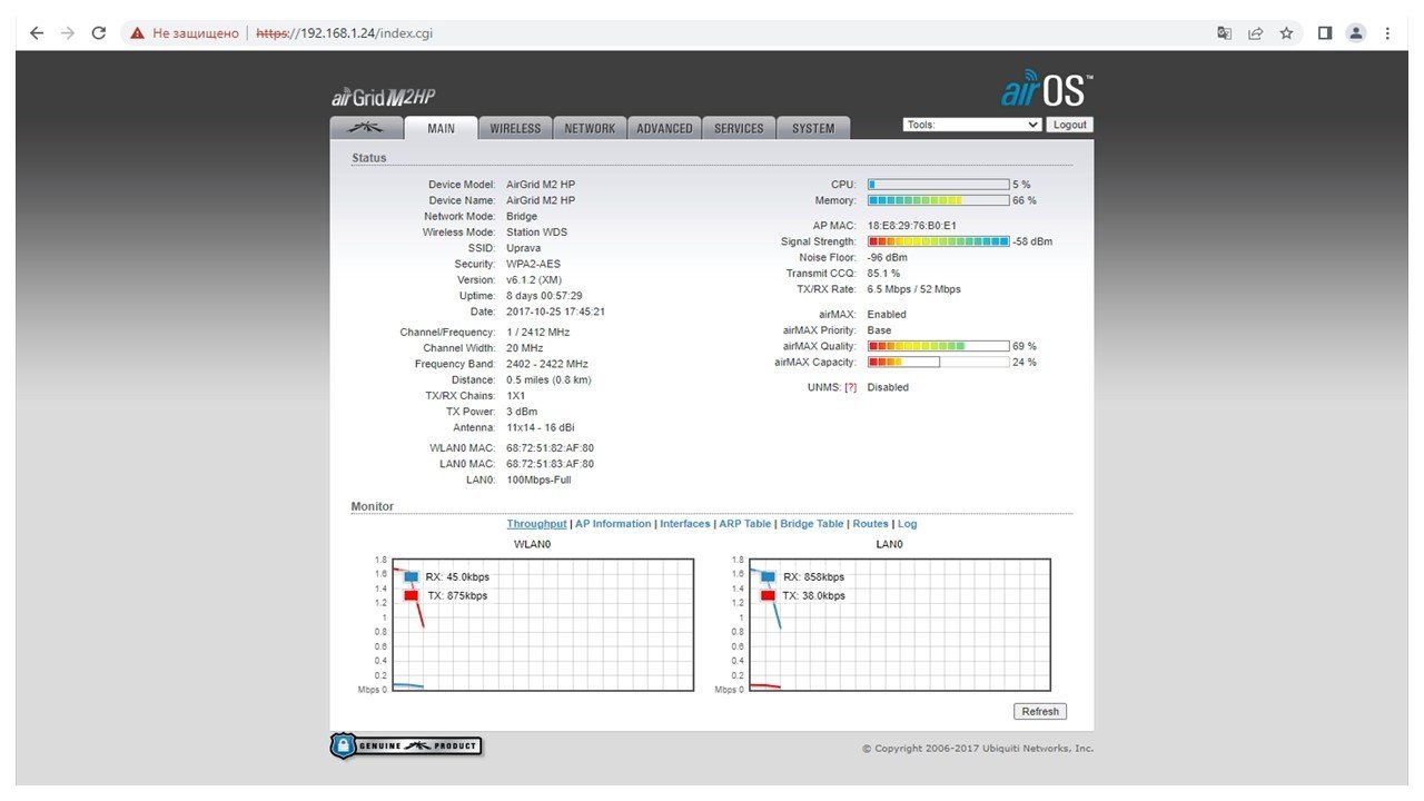

Миг29 Posted August 1, 2022 Posted August 1, 2022 Всем привет. Купил недавно Ubiquiti AirGrid M2 HP 2G16. Добавил в существующую сеть. База Rocket M2. Расстояние с километр. Работает через пень. Эфир не грязный. Еще четыре работают великолепно. Меня смутило в настройках беспроводной сети вот такая картинка в пункте Антенна 11х14 (1Х1)-16 dbi. Вопрос ? Не понял почему (1х1) ? Не на одном железе за 17 лет с таким не сталкивался. И на М2 и М5 TX/RX Chains:2х2. Фото прилагаю. Может кто подскажет. Вставить ник Quote
fractal Posted August 1, 2022 Posted August 1, 2022 У неё чейн один Please note that the AirGrid is only a 1x1 chain Вставить ник Quote

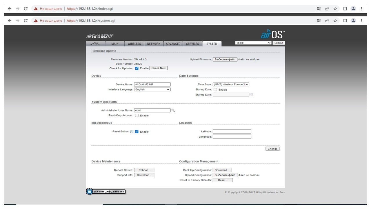

Миг29 Posted August 1, 2022 Author Posted August 1, 2022 Спасибо. Вообще вроде в теме разобрался. Просто интерфейса такого ни на одной железке не видел. И в описаниях тоже. Что и смутило по началу. Но однако ping заоблачный и скорость ни о чем. Перепрошился, извертел и вертикально и горизонтально. Эфир исследовал. И с браком ни разу так не сталкивался. Вставить ник Quote
ERROR_404-2015 Posted August 1, 2022 Posted August 1, 2022 мощь прибавь хотя бы до 16-18,а то антенна стреляет себе под ноги Вставить ник Quote
Миг29 Posted August 2, 2022 Author Posted August 2, 2022 В том то и дело что хотелось бы. Только там 4 это максимум. То есть предел -4 4. 1 и 4 ping в облака 2 3 еще терпимо. В минусах вообще не работает. Ни одной антенны у меня такой не было. Вставить ник Quote
Миг29 Posted August 2, 2022 Author Posted August 2, 2022 Nanostation M 2 у меня штук пять стоит. И пятерок штук 20 в своей сети. И airgrid M2 на дальнеке работают. Базы на Rocket M 5 и M 2. Но такую в первый раз купил. Везде MIMO 2x2. 2 независимых канала. Про поляризацию данной модели прочел конечно. Есть ньюанс. MIMO 1x1 далеко прошлый век. Помехозащищенность, устойчивость в работе скорость опять же. Да и с технологий 2х2 можно отраженный сигнал приручить. У официалов в инструкции по настройке данного агрегата даже интерфейса такого нет. При том именно на airgrid M2 HP. Работаю с этими железками лет 17 уже. И даже представить себе не мог такого подвоха, что спустя столько лет они начнут урезанные головы делать. Уже 4х4 работают. У меня только один вопрос остался. Кто ни будь с такой игрушкой сталкивался ? Откуда и зачем они появились в природе? А голову похоже придется другую покупать. Вставить ник Quote
ERROR_404-2015 Posted August 2, 2022 Posted August 2, 2022 выстави в настройка в разделе вайфай--антенна---выстави там 3db,примени,Перезагрузи и после этого увеличь Мощь до 16,или сбрось настройки и выбери страну юнитед штатес Вставить ник Quote
Миг29 Posted August 3, 2022 Author Posted August 3, 2022 (edited) Ответ на ответ. Когда я airgrid такой увидел был удивлен, что 1x1. Но это к сожалению именно железо. В голове не хватает еще одной пары (приемник-передатчик). Вероятно производитель хочет, что бы более новые покупали, тем более серию "М" он считает устаревшей, вот только новые "АС" работают только по фирменному протоколу. Буду Б\У голову искать. Остальное не поможет. MIMO 1x1 далеко прошлый век. Цитата Все новое Не всегда забытое старое Edited August 3, 2022 by Миг29 Вставить ник Quote
