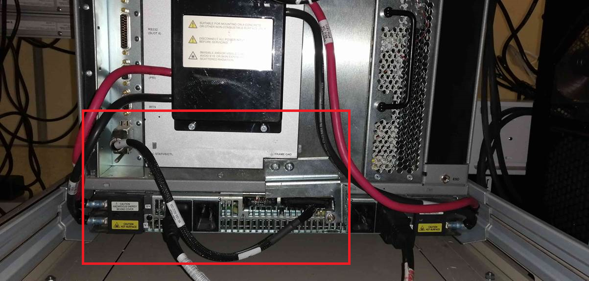

Urs_ak Posted August 1, 2022 Posted August 1, 2022 Народ, кто эксплуатирует ещё SE600 ? 1) Подскажите - 1U корыто с 4я БП - оно опциональное же ? Можно же купить MeanWell на 48V (3кВт) и подключить без него ? 2) У кого-нибудь есть распиновка дата-кабеля которым корыто к SE600 подключается ? Может у кого на складе валяется комплект и кто-нить мультиметром прозвонит его ? Был бы весьма благодарен. Вставить ник Quote
RialCom.ru Posted August 1, 2022 Posted August 1, 2022 да все вроде работает и без этого дата кабеля просто 48 +/- на силовые болты подавать от любого телеком источника питания, а еще лучше с буфером АКБ датакабель, имхо, это CAN шина с которой снимается состояние выпрямителей и может редбэк равномерно на выпрямителях держит нагрузку и протокол обмена в выпрямителях СР1800 может быть специальный и надо его перешивать Вставить ник Quote
Urs_ak Posted August 1, 2022 Author Posted August 1, 2022 В 01.08.2022 в 19:49, RialCom.ru сказал: да все вроде работает и без этого дата кабеля Вроде нет - мы отдельно само корыто с одним блоком питания включили и мультиметром замерили выход, получилось только 2,5 Вольта из чего сделали вывод что без команды по кабелю, оно 48 Вольт не выдаст Распиновочку бы заиметь на кабель, нет её в документации и в инете не найти уже. Просто прозвонить мультиметром надо какая жила с одной стороны, на какой номер с другой стороны выходит... Вставить ник Quote
Urs_ak Posted August 12, 2022 Author Posted August 12, 2022 В общем, через корыто без дата-кабеля не запускается, а со сторонним БП Mean Well RSP-3000-48, запускается без дата-кабеля Вставить ник Quote
Garra-67 Posted August 15, 2022 Posted August 15, 2022 На корыте надо попробовать пины позамыкать на 0, аналог ps_on на блоках питания. Вставить ник Quote
