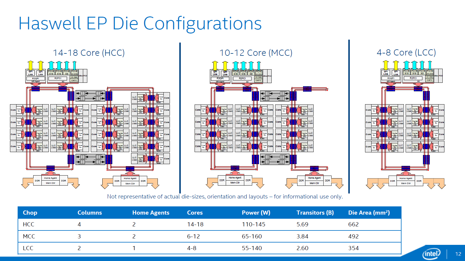

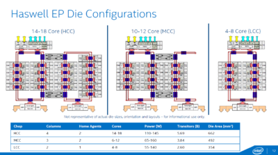

Technologia Posted August 2, 2022 Author Posted August 2, 2022 (edited) В 01.08.2022 в 14:32, jffulcrum сказал: NUMA для роутинга не нужна и даже противопоказана В 31.07.2022 в 22:36, sirmax сказал: нума никак не повредит Пока неясно как влияет связь между двумя контроллерами памяти через шину внутри процессора на роутинг. Стоит выбор между e5-2667 v3 (8/16 3.2Ггц), у которого один контроллер памяти на 4 потока, и e5-2697 v3 (14/28 2.6 Ггц), у которого два контроллера памяти по 2 потока. Если два контроллера действительно влияют на производительность, то получается нет смысла брать камень больше 8 ядер? Или даже 8-ми ядерного e5-2667 v3 хватит под мои задачи? Edited August 2, 2022 by 1boris Вставить ник Quote

kayot Posted August 3, 2022 Posted August 3, 2022 В 02.08.2022 в 12:46, 1boris сказал: Если два контроллера действительно влияют на производительность, то получается нет смысла брать камень больше 8 ядер? Там не то что бы 2 контроллера, Вы немного неправильно поняли схему LCC/MCC/HCC чипов. Контроллеры памяти, как и массивы ядер там в любом случае отдельные, с соединением кольцевой шиной. В чипах до 8 ядер используетcя кристалл LCC с физическими 8 ядрами, шина одна, красивое кольцо. Если ядер 10-12 - используется чип MCC, уже с 2 шинами с 8 и 4 ядер и 2 контроллерами, по 1 на каждую шину. В 14-18 идет кристалл HCC, с 2 кольцевыми шинами по 8 ядер. Это легкий оффтоп. В реальности - т.к. все это творится внутри чипа - все соединения быстрые, 12 ядер вместо 8 всегда быстрее несмотря на схемы. Ну а в V4 все цифры смещены, LCC уже имеет 10 ядер, MCC 14, HCC 22. Вставить ник Quote
