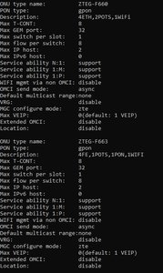

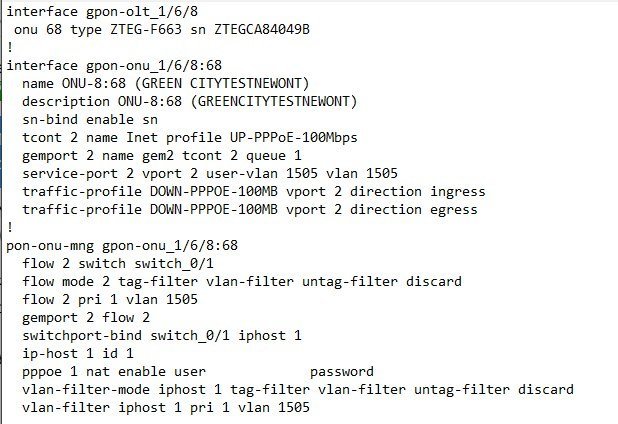

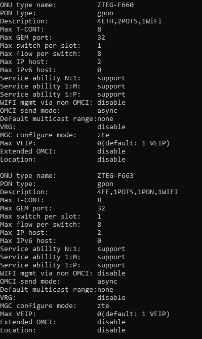

У нас появился новый ONT F663nva, до них есть уже введённая рабочая F660. OLT без проблем принял новый профиль и регистрирует серийник у себя, но при этом не поднимается авторизация и нет никаких маков от этой ONT.
Конфига такая же, что и на F660 и на ней все поднимается без проблем.

Конфигу ест, ошибок никаких нет, но все равно не получает маки. tracespan'а к сожалению, у нас нет.
