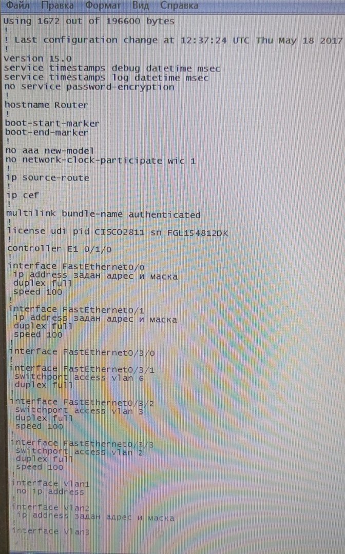

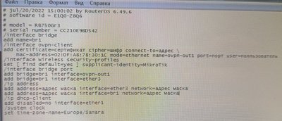

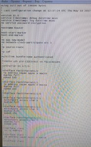

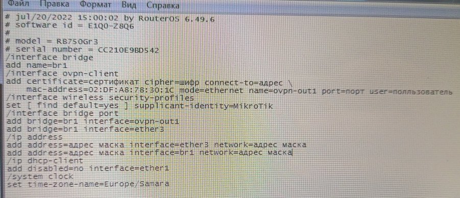

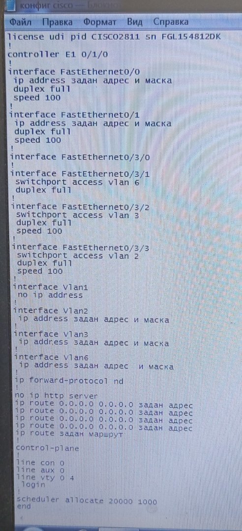

Здравствуйте, организовал openvpn на микротик с другим микротиком.  Подключаю Cisco 2811 к порту микротик, где настроен openvpn client. Не проходит пинг на нужный мне адрес, хотя если подключаю обычный ноутбук и присваиваю адрес порта Cisco,  пинг проходит на нужный мне адрес. Кто знает в чем может быть проблема.

В 21.07.2022 в 18:31, cClay сказал:
У Cisco вставляю кабель в порт fa0/0, у микротик в 3 порт. В Cisco поднят влан 2 с адресом, когда втыкает кабель в порт fa0/0 поднимается порт fa0/3/3. Пинг не проходит. Может есть особенность влан и опенвпн?

Очевидно! Кто должен ваши недообфусцированные картинки разглядывать? Посмотрите в конфиг на cisco у вас несколько записей для "маршрута последней надежды", скорее всего применяется последний.

Конфиги в тексте:
Микротик:
# jul/20/2022 15:09:29 by RouterOS 6.49.6
# software id = E1Q0-Z8Q6
# model = RB750Gr3
# serial number = CC210E9BD542
/interface bridge
add name=br1
/interface ovpn-client
add certificate=сертификат cipher=шифр connect-to=адрес \
    mac-address=02:DF:A8:78:30:1C mode=ethernet name=ovpn-out1 port=порт user=пользователь
/interface wireless security-profiles
set [ find default=yes ] supplicant-identity=MikroTik
/interface bridge port
add bridge=br1 interface=ovpn-out1
add bridge=br1 interface=ether3
/ip address
add address=1.1.1.234/24 interface=ether3 network=1.1.1.0
add address=3.3.3.2/24 interface=br1 network=3.3.3.0
/ip dhcp-client
add disabled=no interface=ether1
/system clock
set time-zone-name=Europe/Samara
Cisco 2811
Using 1672 out of 196600 bytes
! Last configuration change at 12:37:24 UTC Thu May 18 2017
version 15.0
service timestamps debug datetime msec
service timestamps log datetime msec
no service password-encryption
hostname Router
boot-start-marker
boot-end-marker
no aaa new-model
no network-clock-participate wic 1
ip source-route
ip cef
multilink bundle-name authenticated
license udi pid CISCO2811 sn FGL154812DK
controller E1 0/1/0
interface FastEthernet0/0
 ip address 1.1.1.126 255.255.255.252
 duplex full
 speed 100
interface FastEthernet0/1
 ip address 1.1.1.225 255.255.255.248
 duplex full
 speed 100
interface FastEthernet0/3/0
interface FastEthernet0/3/1
 switchport access vlan 6
 duplex full
interface FastEthernet0/3/2
 switchport access vlan 3
 duplex full
 speed 100
interface FastEthernet0/3/3
 switchport access vlan 2
 duplex full
 speed 100
interface Vlan1
 no ip address
interface Vlan2
 ip address 1.1.1.233 255.255.255.252
interface Vlan3
 ip address 2.2.2.18 255.255.255.252
interface Vlan6
 ip address 1.1.2.198 255.255.255.248
ip forward-protocol nd
no ip http server
ip route 0.0.0.0 0.0.0.0 1.1.1.234
ip route 0.0.0.0 0.0.0.0 1.1.2.254
ip route 0.0.0.0 0.0.0.0 1.1.2.197
ip route 0.0.0.0 0.0.0.0 2.2.2.17
ip route 1.1.1.0 255.255.255.128 1.1.1.125
control-plane
line con 0
line aux 0
line vty 0 4
 login
scheduler allocate 20000 1000
end
