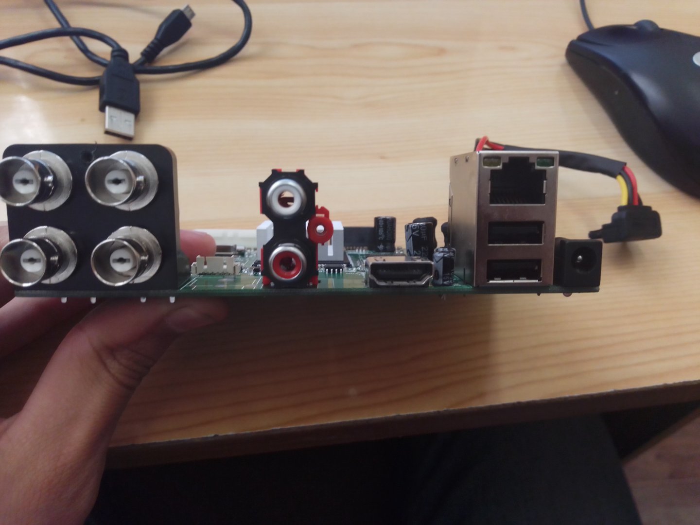

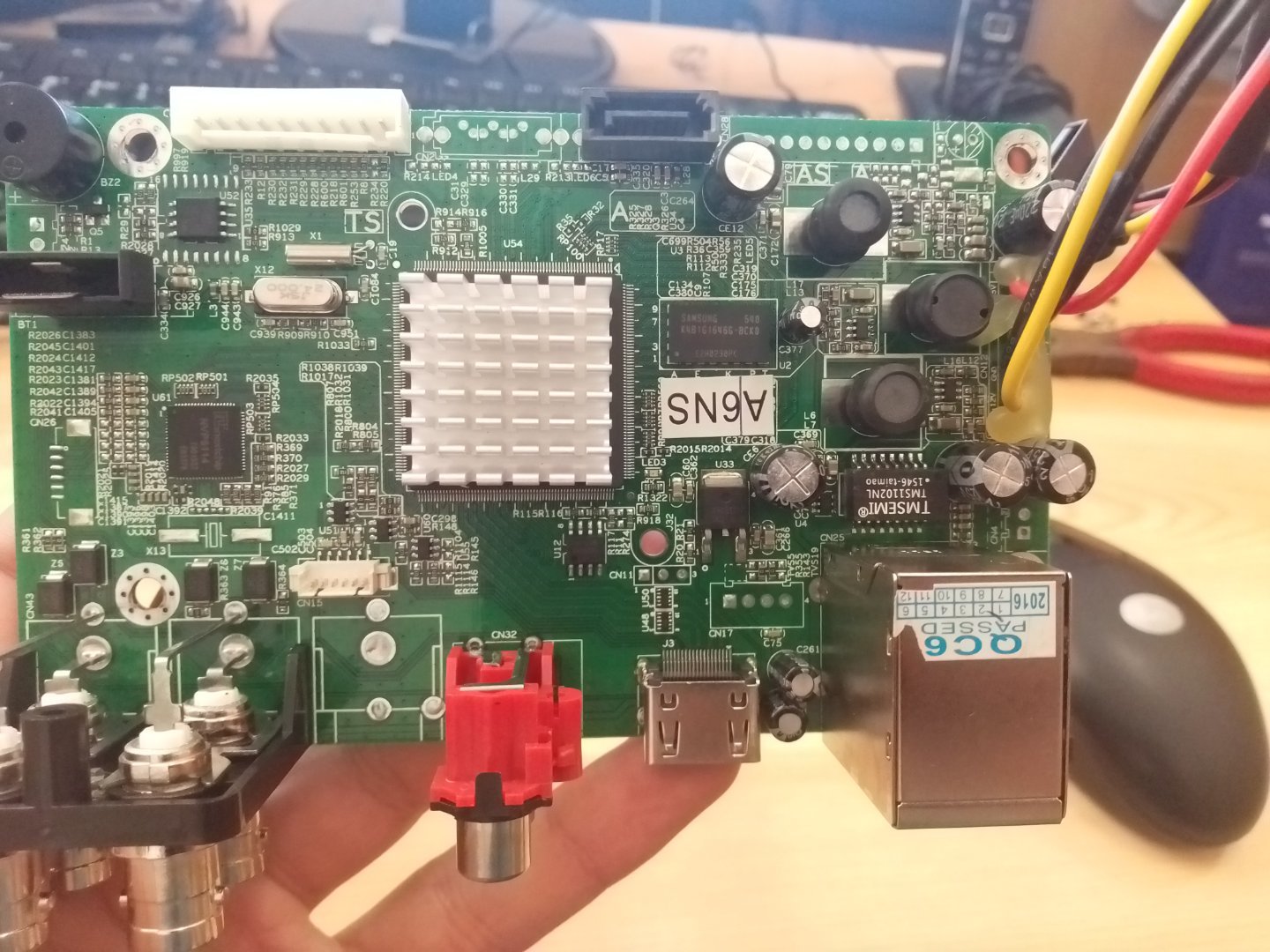

_NIKITICH_ Posted July 19, 2022 Posted July 19, 2022 Добрый день! У меня случилась беда После грозы отвалились все 4 камеры. При этом видеорегистратор работает со своим монитором нормально отображает меню и т.п. Камеры проверял по отдельности, тоже работают. Перегораний на плате не заметил, модель регистратора Optimus H.264 (Цифровой видеорегистратор) аналоговый видеорегистратор. Прошу вашей консультации. Вставить ник Quote

YuryD Posted July 19, 2022 Posted July 19, 2022 В 19.07.2022 в 19:36, _NIKITICH_ сказал: Камеры работают, блок питания исправен. На данный момент камеры подключены к такому же рабочему (запасному) видеорегистратору и все работает. Скорее вылетели входные аналоговые входы. Проверить можно только вход на коаксиале - тестером должно быть 75 Ом. Далее - в топку, или искать донора на входную ис, но дешевле новое купить. Раз 4 канала разом, тут сами думайте... Выжечь 4 смд и трансы на входе - возможно, но маловероятно, скорее ис входная померла. Вставить ник Quote

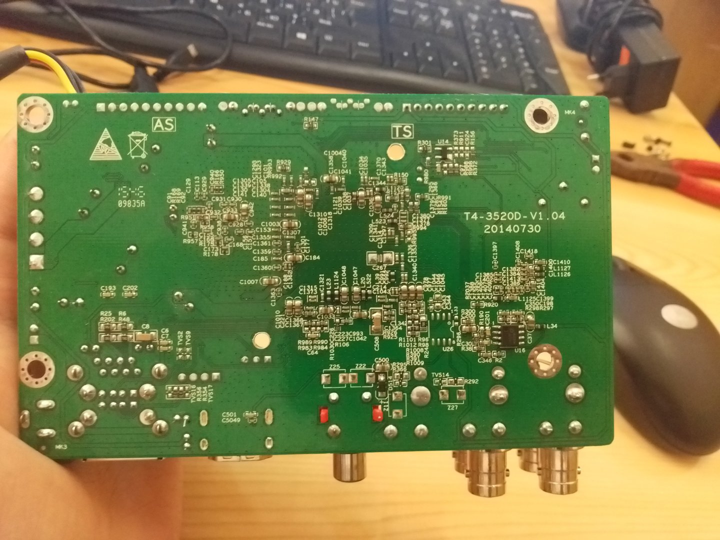

abub Posted August 21, 2022 Posted August 21, 2022 (edited) Пару лет назад у моего один вход сгорел после молнии, причем вход не от уличной камеры, а от квартирной. В 19.07.2022 в 18:27, YuryD сказал: Выжечь 4 смд и трансы на входе - возможно, но маловероятно, скорее ис входная померла. Никаких трансов там нет, на моем только 75 Ом резистор и разделительный конденсатор (исправные), больше ничего не предусмотрено, а вот на скринах автора вижу защитные диоды, хотя и регистратор очень старый, еще не экономили на этих мелочах, хотя и не спасло... Edited August 21, 2022 by abub Вставить ник Quote
straus Posted August 21, 2022 Posted August 21, 2022 В 21.08.2022 в 22:08, abub сказал: а вот на скринах автора вижу защитные диоды Ну не совсем диоды, это suppressors (типа стабилитронов). Но если отвалились все четыре входа - скорее всего микросхема кодека склеила ласты. Вставить ник Quote
