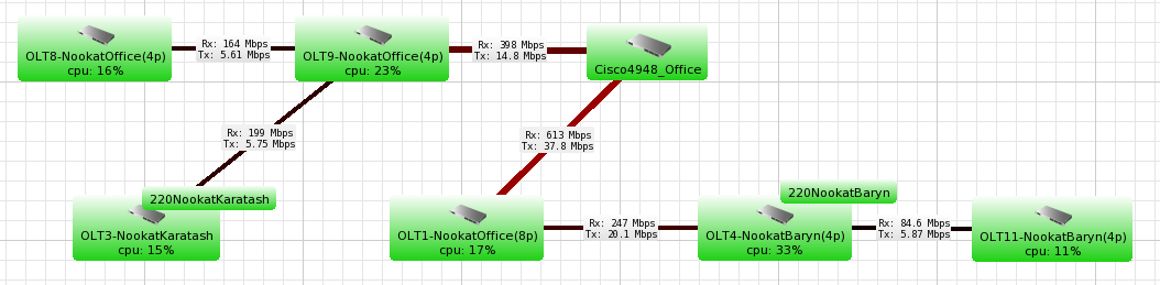

Всем привет, подскажите куда копать, уже несколько дней разбираюсь с этим Мультикастом на БДКОМ, схему приложил
На Cisco4948 приходит Мультикаст от другого оператора, на этой циске Мультик работает без проблем, подключаю любое устройство показывает проблем нет.
Потом настраиваю OLT-9 который подключен в циско, на нем настроил Мультик работает, потом настраиваю на OLT-8 а на нем уже не показывает настраиваю также как OLT-9.

В 18.08.2022 в 16:20, suhrabusenbaev сказал:
Добрый день!
Никита, подскажите, а на самом OLT-9 мультик будет работать ?
Сейчас подключили ОНУ  SNR что то не работает, может нужно что то дописывать ?
show ip mcst groups ничего не показывает
Добрый день!
ip mcst mrouter-multi-vlan 3252
ip mcst mrouter interface GigaEthernet0/5 multi-vlan 3252
Добрый день! настройки эти прописаны, но мультик не работает.
Конфиг на ОЛТ
interface GigabitEthernet 0/6
description Uplink_OLT-1
switchport trunk vlan-allowed 60,105,113,3252
switchport trunk vlan-untagged none
switchport mode trunk
switchport pvid 3252
dhcp snooping trust
ip mcst enable
ip igmp-proxy enable
ip mcst series-connection
ip msct mrouter-multi-vlan 3252
ip mcst mrouter interface GigibitEthernet0/6 multi-vlan 3252
ip mcst mc-vlan 3252 range 239.255.1.1 - 239.255.1.250
Настройки применимые на ОНУ
ОНУшка SNR
interface EPON0/2:31
 switchport port-security dynamic maximum 2
 switchport port-security mode dynamic
  epon onu port 1 ctc vlan mode tag 105 priority 0
  epon onu port 1 ctc loopback detect
  epon onu port 1 ctc mcst tag-stripe enable
  epon onu port 1 ctc mcst mc-vlan add 3252
Хотя на соседнем порту есть абонент с ONU Bdcom у него работает, сейчас попробуем поменять с ONU-SNR  на ONU-Bdcom
