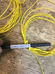

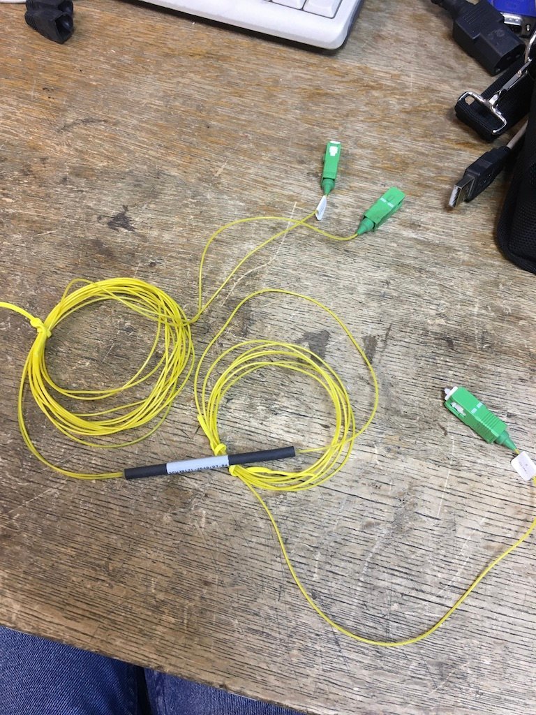

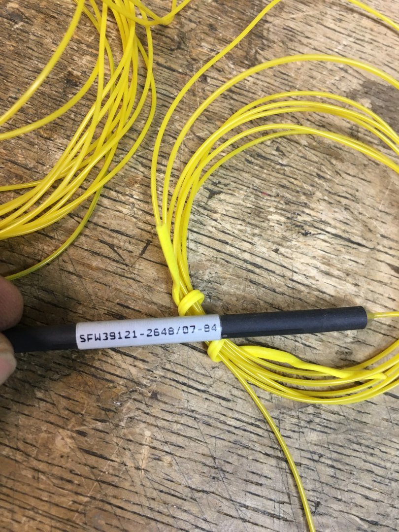

Найдены в количестве нескольких шт на чердаке МКД на полу, рядом со шкафом конкурирующего оператора.
Маркировка SFW39121-2648/07-84. Гугл не знает (
IMG_8238.thumb.JPG.e175da21e63020118d7ad957a924560b.JPG   UNADJUSTEDNONRAW_thumb_1ae3.thumb.jpg.188c653372cb3eb37dbaa64dc2e7955d.jpg
Подал на вход (помечен 0) сигнал 1310 нм +2,6 дБм (что было под рукой). На первом выходе (помечен 1) +1,87, на втором (никак не помечен) -21.
Подал на вход (помечен 0) сигнал 1550 нм -5 дБм. На первом выходе -16,5, на втором -6.
Непонятно. Если это фильтр, то почему такой плохой..
CWDM сплиттер на длины волн отличные от 1310/1550?
Почему плохой? Честно свои 1550 снял с волокна с потерями в 1 Дб. Что Вас не устраивает? Хотя конечно если их выбросили - есть смысл задуматься.
  • 2 weeks later...
В 06.07.2022 в 08:12, freexrunner сказал:
Циркулятор, не?
нет. Циркулятор по-другому принципу работает. Вход 0 - выход 1, вход 1 - выход 2. А тут явно фильтр. Можно засветить широкополосным источником и посмотреть спектроанализатором на выходе:)
