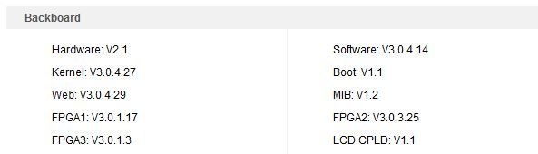

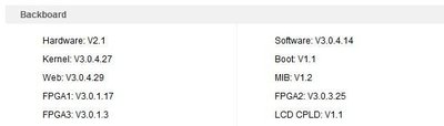

Добрый день!
Sumavision emr 3.0
  • Hardware: V2.0
  • Kernel: V3.0.4.27
  • Web: V3.0.4.29
  • FPGA1: V3.0.1.17
  • FPGA3: V3.0.1.3
  • Software: V3.0.4.14
  • Boot: V1.0
  • MIB: V1.2
  • FPGA2: V3.0.1.25
  • LCD CPLD: V1.0

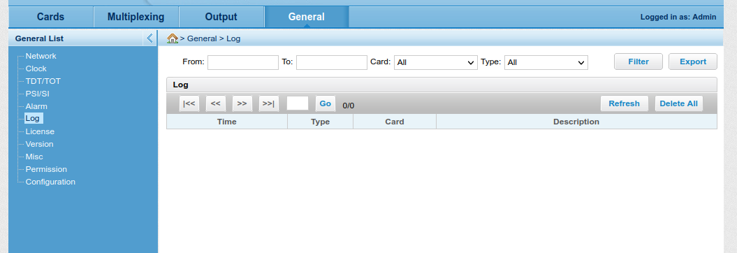

Логи посмотреть не могу так как он их почему-то не пишет. Устанавливали и обновляли его ещё до меня. Как включить я не находил.

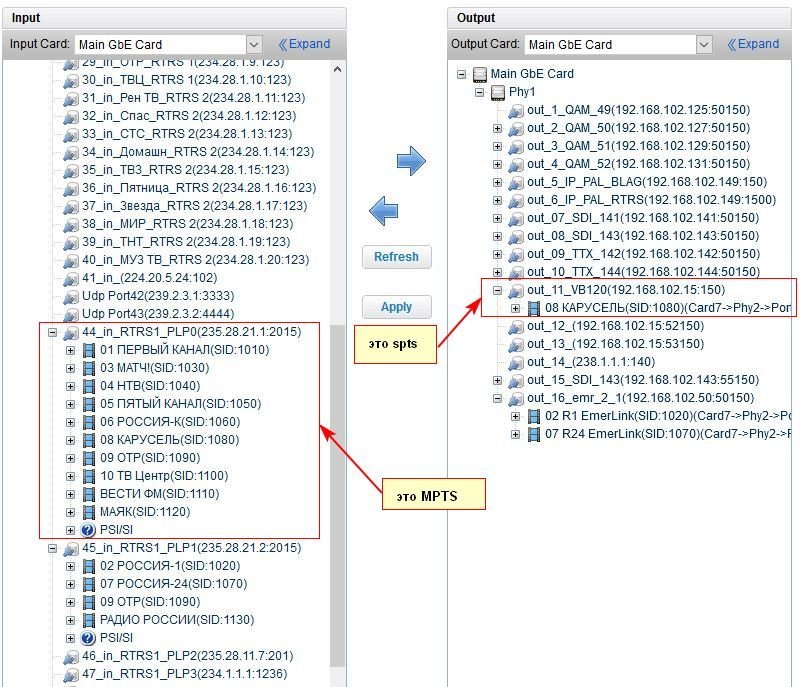

Каналы на Sumavision заводились с Astra как Multi Program Stream. Стали заводить каждый канал как отдельная мультикаст группа. И в настройках входящих потоков добавил Reference 70000000 ( Без этого были проблемы с рассинхроном звука у некоторых приставок DVB-C.
После 4 перезагрузок за день изменил значение пункта Reference до 20000000 без перезагрузок sumavision прожил почти 3 суток.
Всего входящих мультикаст груп сейчас 157  из них 135 отведены под каналы.
Общий входящий битрейт не привышает 600 Mbit/s
Вопрос №1: Может ли это связанно с таким количеством мультикаст групп и/или завышенным значением Reference ?
Вопрос №2: С чем может быть связанно отсутствие логов и как их включить?

Не надо насиловать емр
логи есть всегда , они не выключаются (
их даже можно писать на внешнее устройство
По поводу логов я имел ввиду именно логи а не алярмы Алярмы то есть.
А по поводу насиловать emr, согласен видимо переборщил видимо. Вернул как было 20 входящих MPTS и 9 входящих SPTS

Проверил несколько других браузеров(хром,хромиум,мазилу,интернет эксплоер), и экпорт лога. Везде пустота.
Есть несколько других сумовиженов на прошивках Version 3.0.4.27 и Version 3.0.4.30  у них логи в web отображаются.

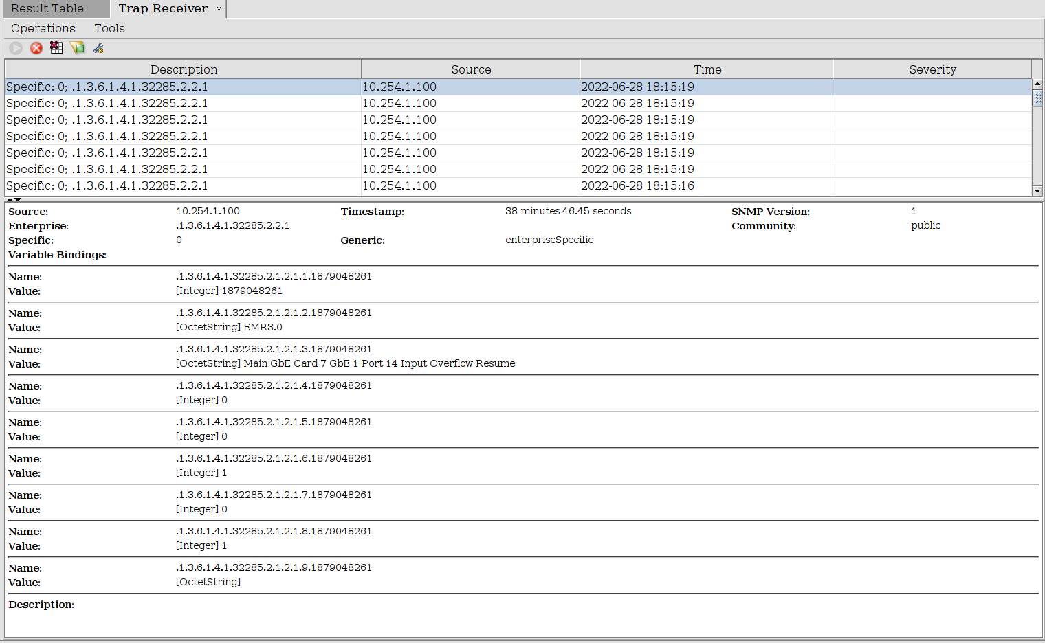

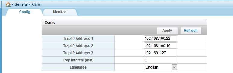

Каюсь 162 порт до этого не пробовал слушать поэтому воспользовался тем что уже было скачено чтобы смотреть MIB
А так будем на недели похоже трапы с него в забикс сливать.
