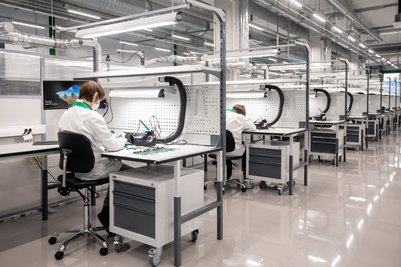

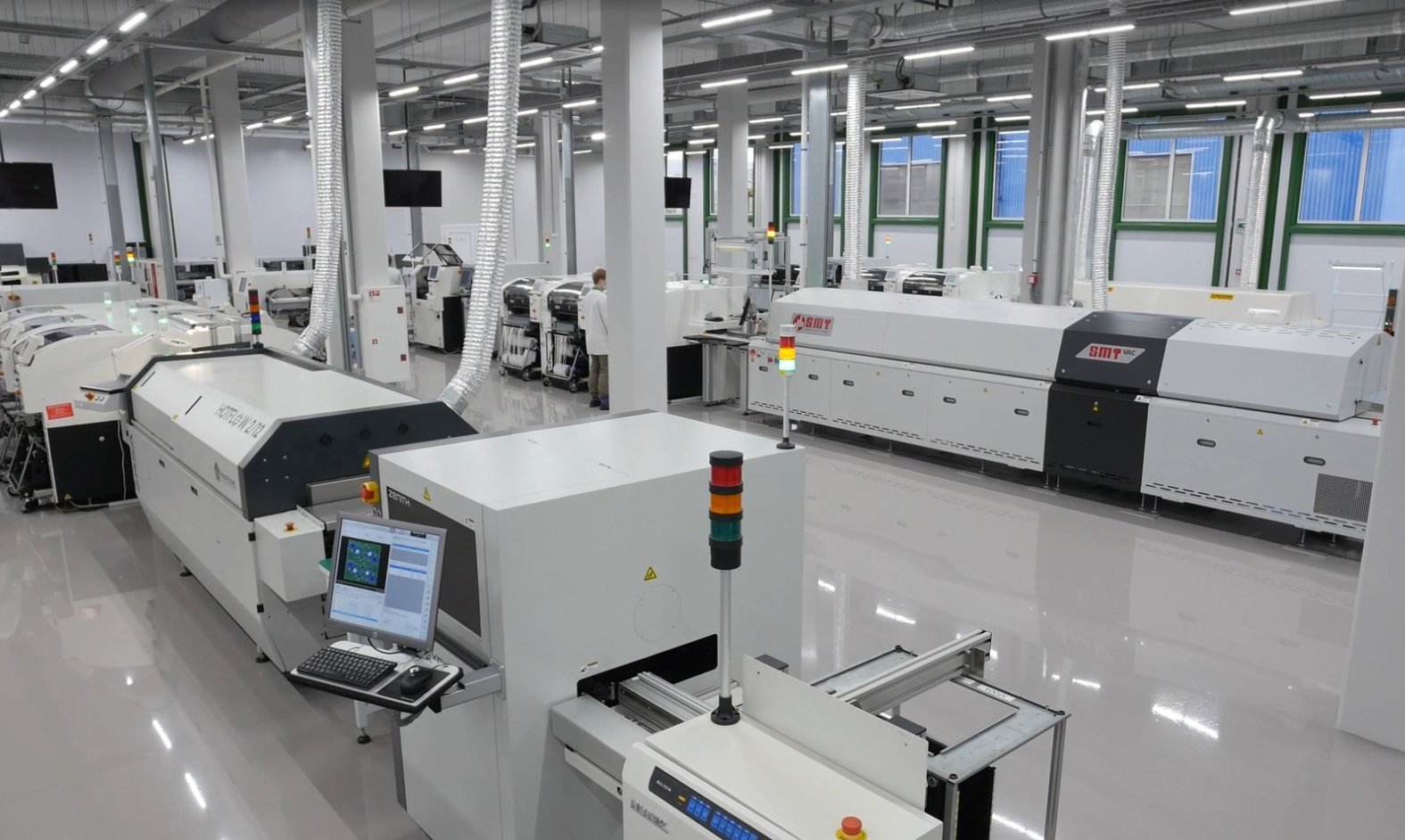

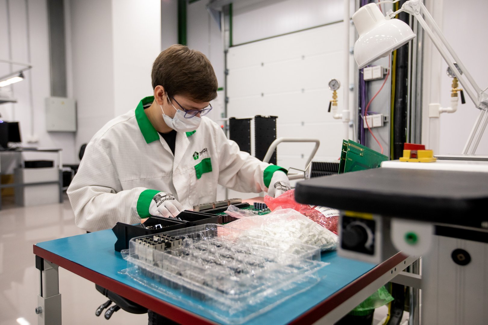

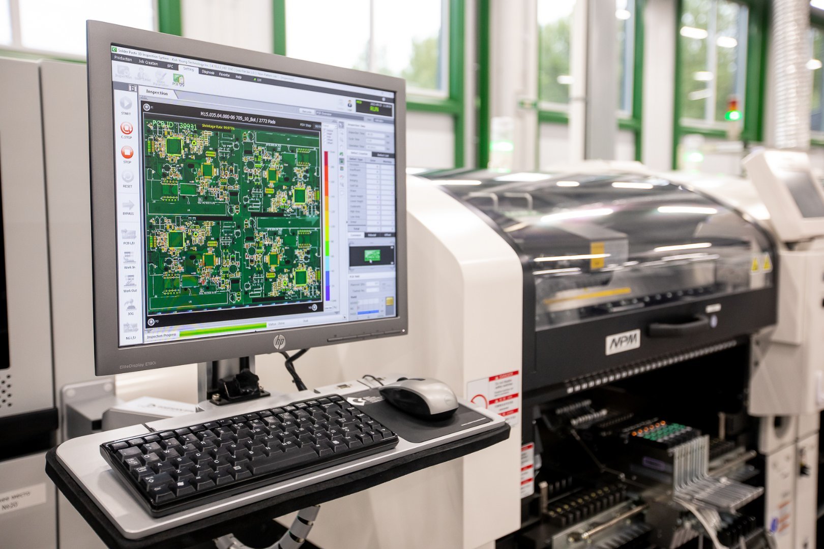

В РФ изготавливается основная плата коммутатора, плата контроллера АКБ, плата индикации, а так же осуществляется поверхностных и выводной монтаж электронных компонентов, после монтажа выполняется контроль печатного узла коммутатора на автоматизированном стенде, финишная сборка и тестирование готового устройства с ведением истории производства в MES-системе. Помимо плат и печатных узлов производится изготовление кабельных сборок и ряда диэлектрических изоляторов.
Если говорить об элементной базе отечественного производства - то с этим действительно все печально. В этом коммутаторе применяются микросхемы второго уровня, как этого требует постановление. Мы бы рады использовать больше отечественной компонентной базы, но или нужных компонентов нет, или они не обеспечивают необходимые характеристики.
