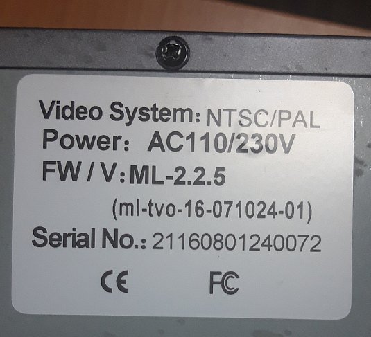

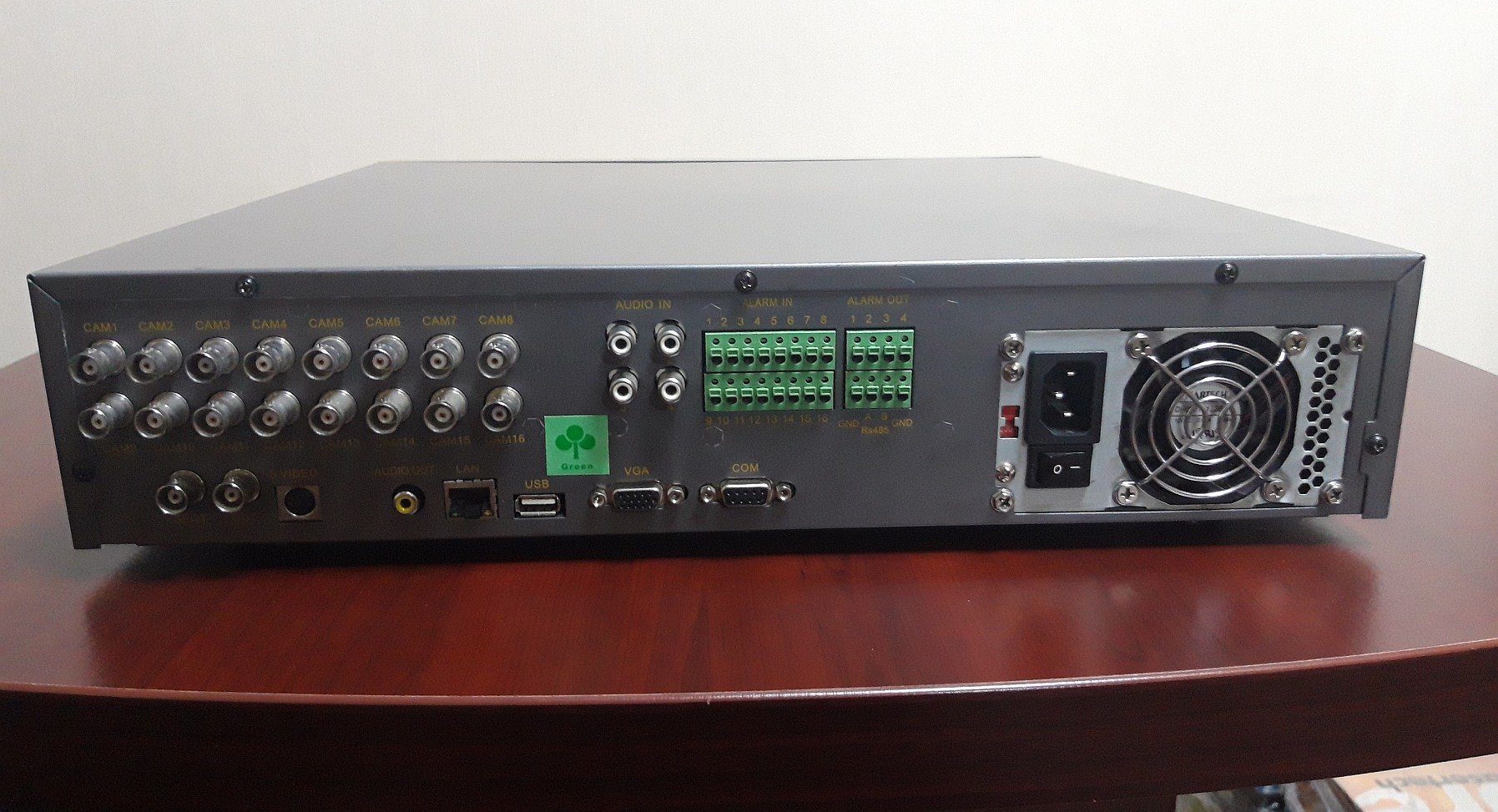

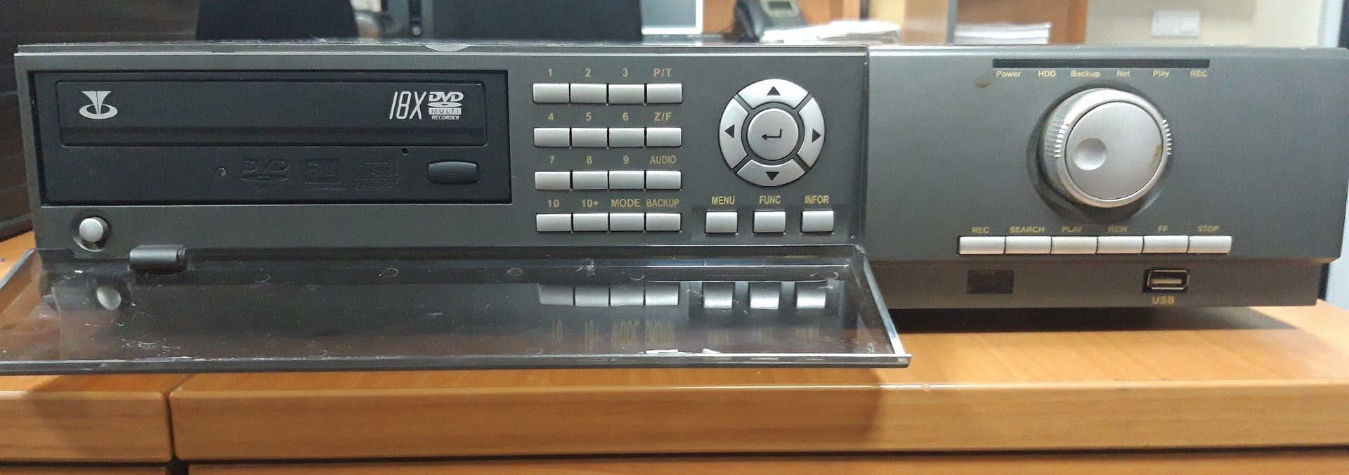

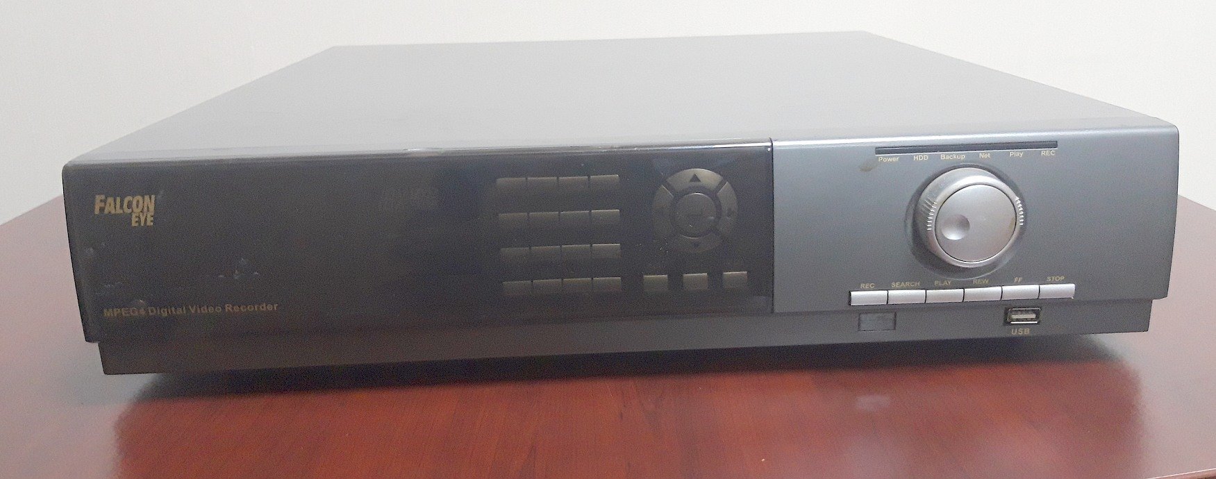

mkh2 Posted June 21, 2022 Posted June 21, 2022 Здравствуйте! Прошу помощи - определить модель аппарата, на фотографиях. Ориентировочно работал в период 2006-2014 гг. После переезда компании в другой офис хранился на складе. Принято решение вернуть в аппарат работу. Тестовый запуск показал что аппарат неисправен. Фото экрана, похоже нарушена структура разделов дисков и главное не реагирует ни на какие кнопки передней панели и пульта ДУ. Никаких документов или воспоминаний сотрудников найти не удалось. Состав персонала обновился несколько раз. Название модели необходимо для поиска информации по процедуре восстановления встроенного ПО и или прошивки. Вставить ник Quote

straus Posted June 21, 2022 Posted June 21, 2022 В 21.06.2022 в 11:19, mkh2 сказал: Название модели необходимо для поиска информации по процедуре восстановления встроенного ПО и или прошивки. На наклейке написано - серия ML, 16 каналов, прошивка от 24 октября 2007 года. Чем это поможет? Ему видимо ремонт нужен, обладаешь такими навыками? Кстати, аппарат с конским потреблением электроэнергии и IDE-дисками ограниченного объёма. Плюс древнее ПО со всеми вытекающими. За цену его ремонта и потребляемой им электроэнергии можно купить новый современный гибридный. с диском большого объёма. Вставить ник Quote

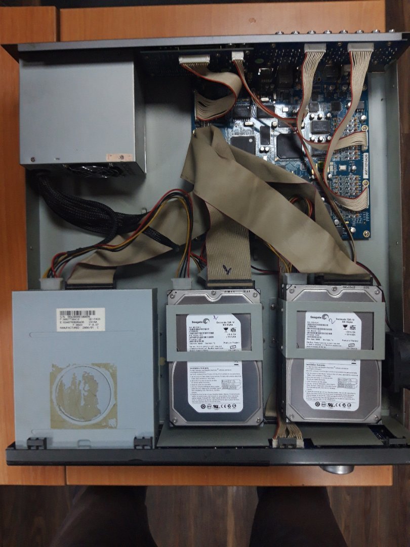

Stepan Alekseev Posted June 22, 2022 Posted June 22, 2022 В 21.06.2022 в 14:47, mkh2 сказал: Насколько я понял это ветка форума по РЕМОНТУ. Здравствуйте, Не совсем у нас про ремонт, скорее про общие вопросы по системам видеонаблюдения, вероятно существуют форумы специалистов конкретно по ремонту. Из опыта по состоянию без реакций на кнопки: отключите диски от регистратора, в том числе питание. Диски с ошибками могут влиять на регистратор, заводя его в ступор. Не подключайте ethernet, не подключайте камеры. Никакого внешнего воздействия. Если это не поможет, нужно найти сервисные контакты (могут быть не распаяны) подключиться UART'ом и посмотреть что в консоль выдает. Ну а далее все равно нужно идентифицировать модель и загрузить образ ПО заново через tftp. Вставить ник Quote

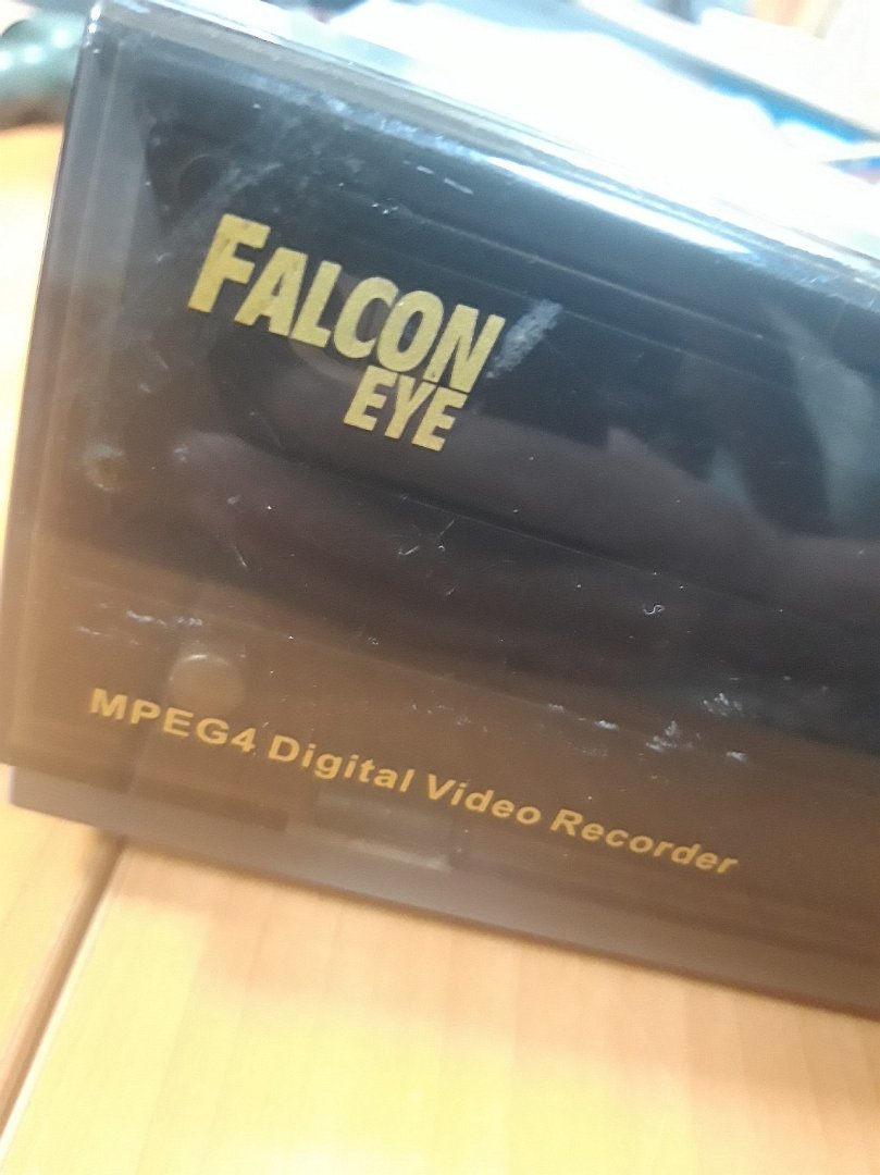

mkh2 Posted June 30, 2022 Author Posted June 30, 2022 В 22.06.2022 в 11:17, Stepan Alekseev сказал: Здравствуйте, Не совсем у нас про ремонт, скорее про общие вопросы по системам видеонаблюдения, вероятно существуют форумы специалистов конкретно по ремонту. Из опыта по состоянию без реакций на кнопки: отключите диски от регистратора, в том числе питание. Диски с ошибками могут влиять на регистратор, заводя его в ступор. Не подключайте ethernet, не подключайте камеры. Никакого внешнего воздействия. Если это не поможет, нужно найти сервисные контакты (могут быть не распаяны) подключиться UART'ом и посмотреть что в консоль выдает. Ну а далее все равно нужно идентифицировать модель и загрузить образ ПО заново через tftp. Здравствуйте! Благодарю за идею про диски, проверю при первой возможности. Сейчас нет доступа к проблемному аппарату. Уже думал о консольном доступе и прошивке. Вопрос теперь где взять файл прошивки. Удалось найти бумажную инструкцию от аппарата, она для серии Falcon Eye FE-4xx, делаю вывод что это модель Falcon Eye FE-416 Вставить ник Quote
naves Posted July 1, 2022 Posted July 1, 2022 Простите, но: Он у вас вообще включается? В первом сообщении фото мертвого аппарата. Скорее всего у него давным давно сдох блок питания и/или вспухли/взорвались конденсаторы как в самом БП, так и на системной плате. Напряжения меряли? Под нагрузкой и без. Без дисков не проверяли. А уже полезли искать какие-то прошивки и делать далеко идущие выводы. Далее, запустив этот аппарат вы получите ложное ощущение, что вы получили систему видеонаблюдения, а там или диски помрут, либо на записи будет такое качество, что не видно ничего. какой там объем дисков? Даже интересно, на сколько дней их хватит. Вставить ник Quote
straus Posted July 1, 2022 Posted July 1, 2022 В 01.07.2022 в 21:35, naves сказал: Напряжения меряли? Под нагрузкой и без. А зачем? Проще же прошивку переписать (только где её найти?). В 01.07.2022 в 21:35, naves сказал: А уже полезли искать какие-то прошивки и делать далеко идущие выводы. Это сегодняшняя реальность. Все норовят ремонтировать сами, даже при недостатке знаний. В 01.07.2022 в 21:35, naves сказал: какой там объем дисков? Даже интересно, на сколько дней их хватит. Левый вроде на 80 ГБ, на правом видно три цифры, то есть, больше 100 ГБ (возможно 200-320 ГБ, там видно серию 7200.10). При 16 аналоговых каналах формата D1 это хватит на несколько суток. Но всё это фигня. Будет смешно, когда ТС попытается переписать прошивку на устройстве с аппаратной неисправностью. Это будет уваленный загрузчик с невозможностью дальнейших манипуляций. Если конечно он прошивку найдёт, что сильно вряд-ли... Вставить ник Quote
