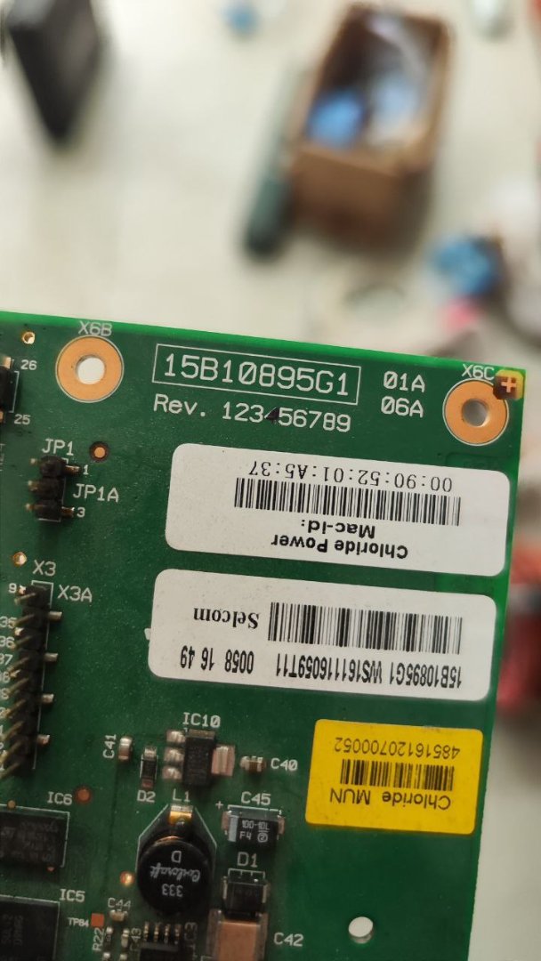

furkat.nozimov Posted February 19, 2024 Posted February 19, 2024 Доброго времени суток всем, у кого есть такая плата mun 15B10895G1, BOARD SUPPLY INTERFACE Вставить ник Quote
Maksim1987 Posted April 4, 2024 Posted April 4, 2024 Есть такая плата 15B10895G1,снята с рабочего ИБП 160kva Вставить ник Quote
