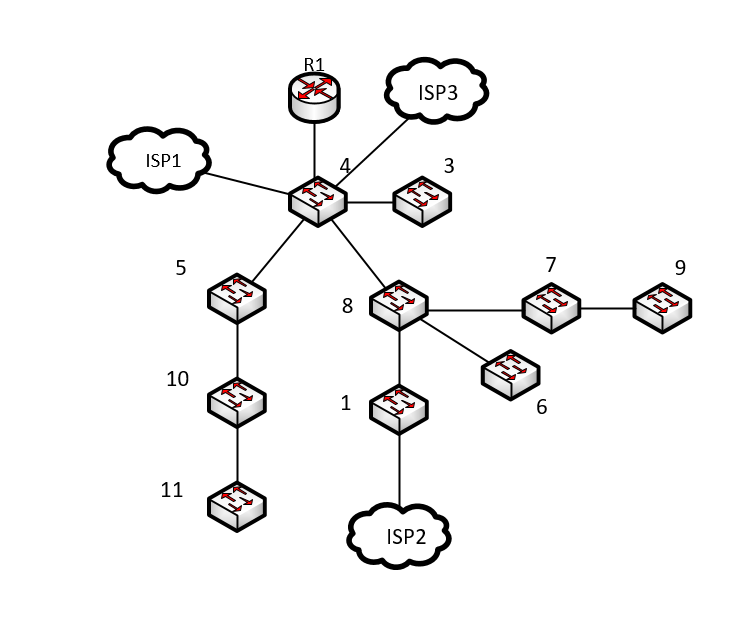

Целевая схема подключения:

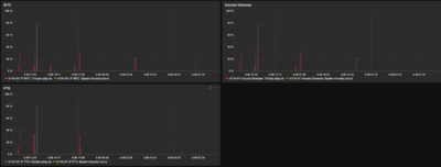

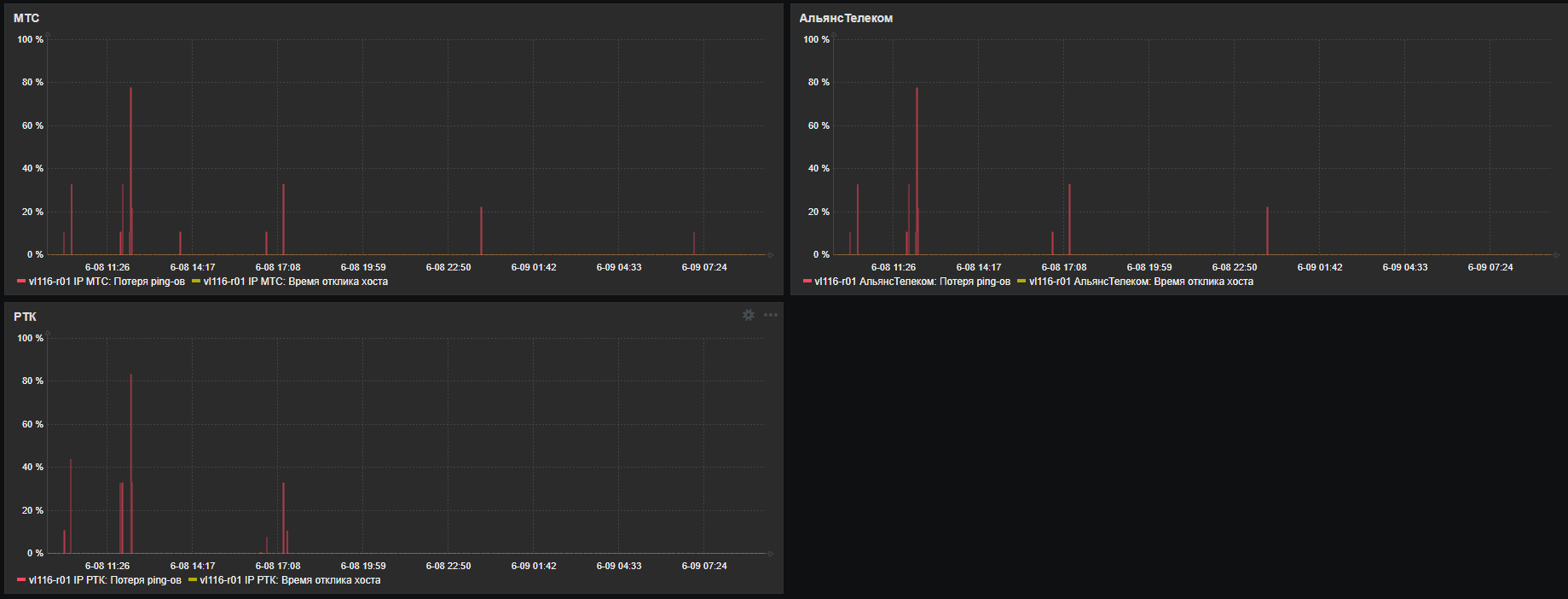

В общем проблема следующего характера, наблюдаются микро фризы на портах 4 коммутатора при загрузке матрице коммутации в 180-200 мб/c. Получается что 4 коммутатор несет на себе роль агрегатора трафика. При открытие терминала, sh run выгружается больше 2 секунд. Видно что задержки.
Видно на графиках как все ISP синхронно отваливаются:
В чем может быть проблема? Коммутатор не справляется с ролью агрегатора? Или это возможно брак?
