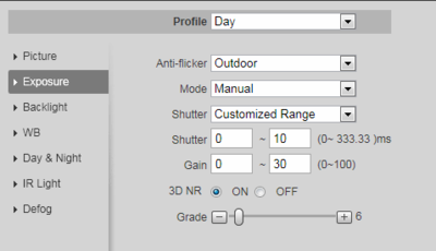

Камера 6МП от Дахуа с китая за 7000р. решает все проблемы, какие тут решения по 70 тыс. за камеру?
Она позволяет устанавливать выдержку в диапазоне, что бы днем работать в цвете, а ночью в ЧБ.
Кроме всего на картинку влияет параметр усиления, его так же надо обрезать на 20-30 не более, так же поставить в авто от нуля до 20-30.
Сглаживающий фильтр или полностью отключить, или поставить на минимум 2-3-5-10 по вкусу, WDR в любом виде отключить.
Прожектора 120 градусов не нужны, они освещают все что угодно, только не объект съемки. Нужно угол такой, что бы освещалась только зона дороги с автомобилями, а это 60 или 35 градусов, при этом вблизи камеры не должна идти засветка от прожектора, что бы камера не выравнивала картинку по ближней зоне.
После всего этого будут всегда видны четко автомобильные номера.

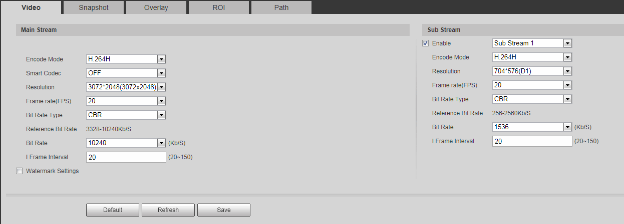

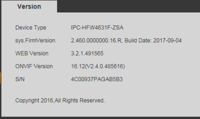

Не нужны никакие раздельные настройки день и ночь, вот на скринах и название камеры есть, и то, что она с 2016 года стоит и не сгорела, и как настроить ее что бы было все нормально с картинкой. То, что профиль Day стоит не должно смущать, он круглые сутки и работает. Выдержка 10 и усиление 30, фильтр шума на шестерке.
Далее последний скрин это настройки картинки, разрешение 6МП квадратный экран. Битрейт 10М, опорные кадры через 20 кадров. Второй поток битрейт 1.5М, так же опорные кадры через 20 кадров.

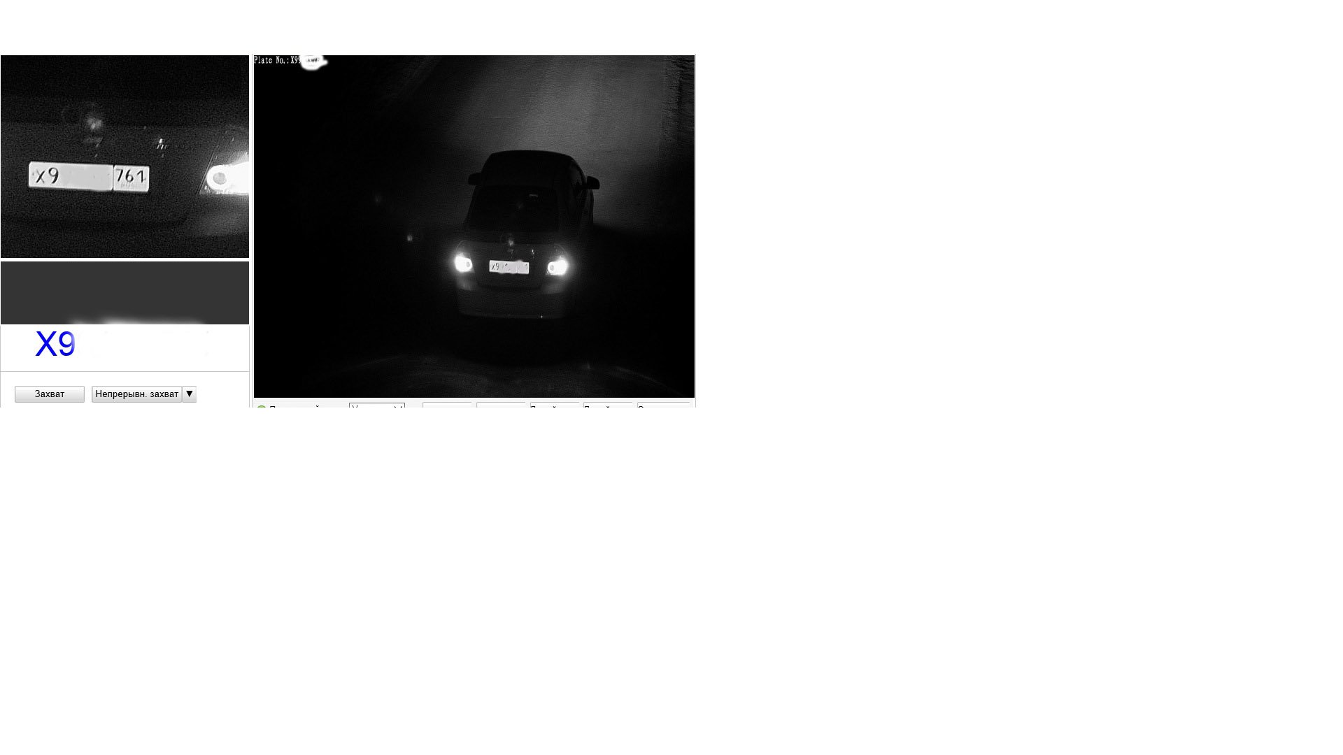

Тут носятся быстро, бывает и под 200, не знаю сколько тут. Давайте ваш пример. Тут не измерение писек, просто, может действительно не стоит переплачивать?
На фото видно что камера установлена неправильно - очень высоко по ходу перемещения объекта - при проезде автомобиля скорость его перемещения в кадре велика. Если опустить камеру нельзя - то объективом зумом подогнать на точку, где будет минимальное перемещение по вертикали номерного знака.
