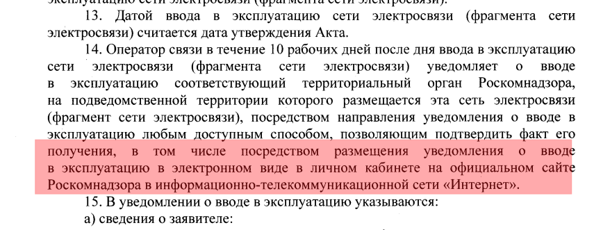

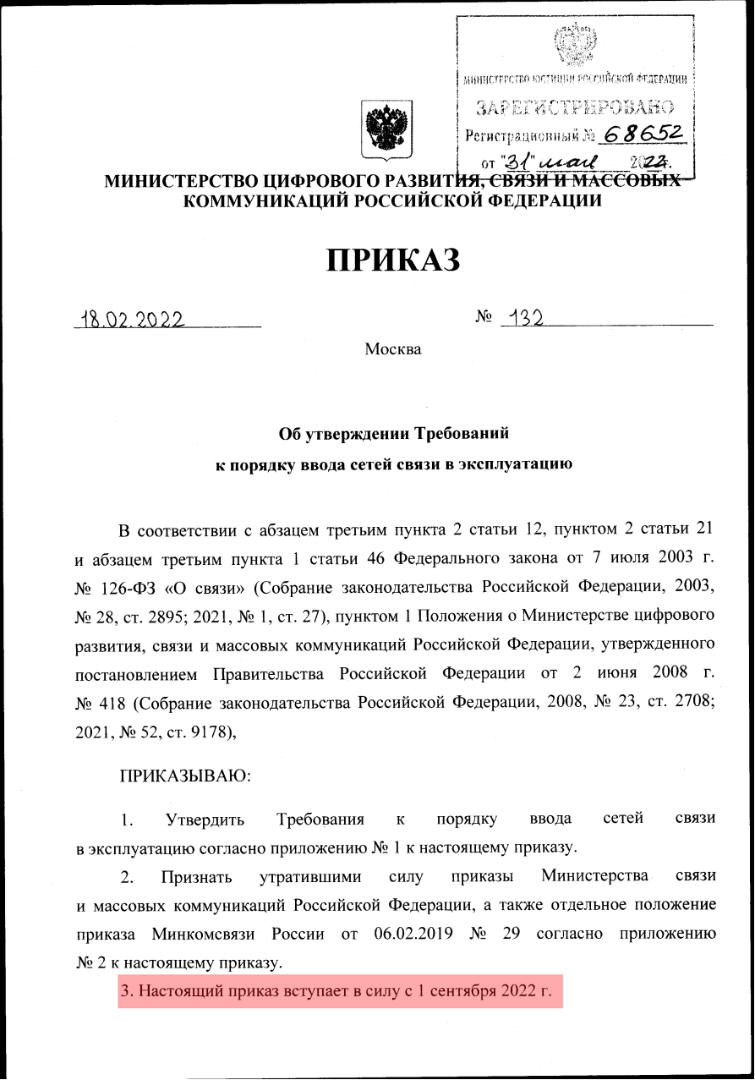

Вопрос: а каков нынче порядок сдачи в эксплуатацию линейно-кабельных сооружений (ЛКС)? Ведь новые требования говорят:
Цитата
1. Требования к порядку ввода сетей связи в эксплуатацию (далее - Требования) распространяются на сети электросвязи, входящие в сеть связи общего пользования.
Требования не распространяются на ввод в эксплуатацию физических цепей и сооружений связи, включая линейно-кабельные сооружения связи.
 Так какие сведения на практике подаются при сдаче ЛКС в составе, например, ВОЛС (для объектов, вошедших в перечень п. 8 и не вошедших туда)? И какие сведения там о кабеле и его марке?
До кучи уточнение: там где требуется проектная документация, требуется ли ее какая-нибудь экспертиза?

1 час назад, Связной (С) сказал:
В рамках норм Градкодекса.
Сколь я понимаю, это для тех случаев, когда требуется разрешение на строительство.
Имеются ввиду случаи, когда разрешение на строительство не требуется, в частности, подвес кабеля по существующим опорам.
Какие документы на ЛКС предоставляются при сдаче в эксплуатацию в составе объекта связи? Для объектов, вошедших в п.8 и не вошедших в этот пункт, согласно:
В 02.06.2022 в 04:48, Связной (С) сказал:
Приказ Министерства цифрового развития, связи и массовых коммуникаций Российской Федерации от 18.02.2022 № 132 "Об утверждении Требований к порядку ввода сетей связи в эксплуатацию"
 И как там поминается кабель связи- какие сведения приводятся о нем.
Так-таки никто точно и не знает, как ЛКС, на которые не требуется разрешения на строительство,  сдаются в эксплуатацию?
Или считает вопрос недостойным своего внимания? Я конечно догадываюсь, как это выглядит, но хотелось бы получить подтверждения догадок.:)

В 18.08.2022 в 15:26, frol13 сказал:
Имеется ввиду ввод сетей в эксплуатацию в Роскомнадзоре (или как его там теперь).
Если речь идёт именно о ЛКС (кабельная канализация, кабели связи и т.д.) как объекте строительства, то@Связной (С), вроде как, отписался:
В 15.08.2022 в 08:10, Связной (С) сказал:
ЛКС - это объекты капитального строительства, для которых в подавляющем большинстве случаев выдача разрешений на строительство не требуется (п.5 ч.17 ст.51 ГрК РФ, ППРФ 1816-20).
В связи с чем:
1. проектная документация формально должна быть выполнена в соответствии с требованиями, установленными ППРФ 87-08;
2. строительная экспертиза проектной документации и экспертиза результатов инженерных изысканий не проводится (ч.ч. 3, 3.1 ст.49 ГрК РФ);
3. Роскомнадзор (РКН) может придраться только к составу проектной документации, но не к её содержанию (нет у него на это полномочий);
4. по содержанию РКН могут интересовать только "связные дела" (схемы прокладки ЛКС и т.д.) и документы, подтверждающие ваши права на ЛКС.
Я так думаю.
