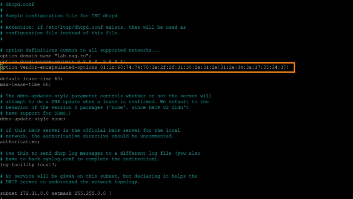

Добрый день. В ПО 1.10.0 и более ранних роутер принимает опцию 43 в том виде, который принят в RFC, [идентификатор][длина строки][url]. Так как не все серверы отдают в таком формате и такой формат опции актуален при передаче нескольких адресов в опции, решили добавить возможность принимать адрес без идентификатора и длины строки.
Для примера добавил скриншот с конфигурацией опции на нашем стенде с isc-dhcp-server. [01][1b] здесь идентификатор и длина соответсвенно.
