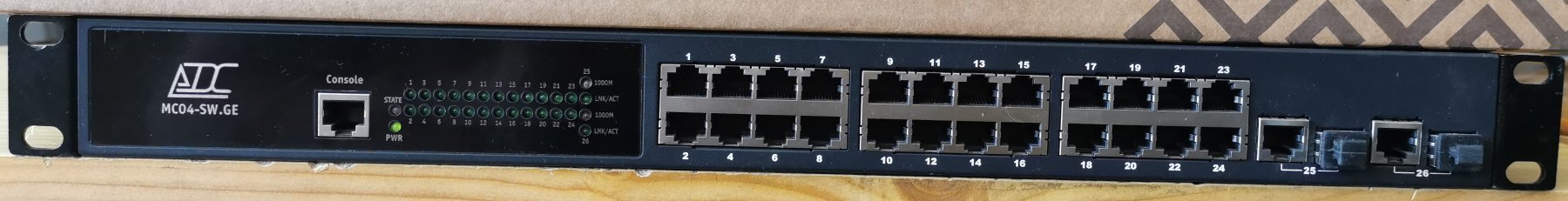

kterik Posted June 1, 2022 Posted June 1, 2022 Попался старый китайский коммутатор, за-OEM-енный левой российской фирмой много лет назад. Российская фирма жива, но никто там уже давно не помнит, какой OEM коммутатор они по случаю перепродали. Внешне коммутатор похож на DCS-3950-26C, он же Zelax ZES-2026C. Отличие только в расположении консольного порта и в том, что он RJ-45, а не DB-9. Проблема в том, что прошивка от Zelax ZES-2026C к нему не подходит. Вывод show version Switch Device, Compiled on Aug 31 19:04:25 2010 SoftWare Version 6.1.75.0 BootRom Version 1.0.2 HardWare Version R01 Device serial number AB08021888 Copyright (C) 2001-2009 by Vendor All rights reserved Uptime is 0 weeks, 0 days, 0 hours, 45 minutes Вывод show ven NAME LEN VALUE ------------ ----- ------------------------------ SwitchName 6 Switch VersionPre 0 VendNameEn 6 Vendor VendNameBr 6 Vendor VendWWW 21 http://www.vendor.com VendLocate 5 Earth CopyRight 33 Copyright (C) 2001-2009 by Vendor VendContact 12 800-xxx-xxxx WebLogo 11265 WebLogin 8462 WebFacebd 12702 WebBG 12702 WebLang 2 en VendorOid 16 1.3.6.1.4.1.6339 DeviceOid 25 1.3.6.1.4.1.6339.1.1.1.39 KeyNeed 4 0 BaseMac 6 00 03 0f 03 00 00 CliStyle 3 0 HsrpNeed 4 0 DevType(ID) 4 28 ChassisCard 0 FileVersion 7 No file IMGPrefix 0 RomPrefix 0 HardWarePre 0 Prompt 6 Switch UserName 0 PassWord 0 Если кто-нибудь знает, какой это на самом деле коммутатор в девичестве, сообщите, пожалуйста. Вставить ник Quote

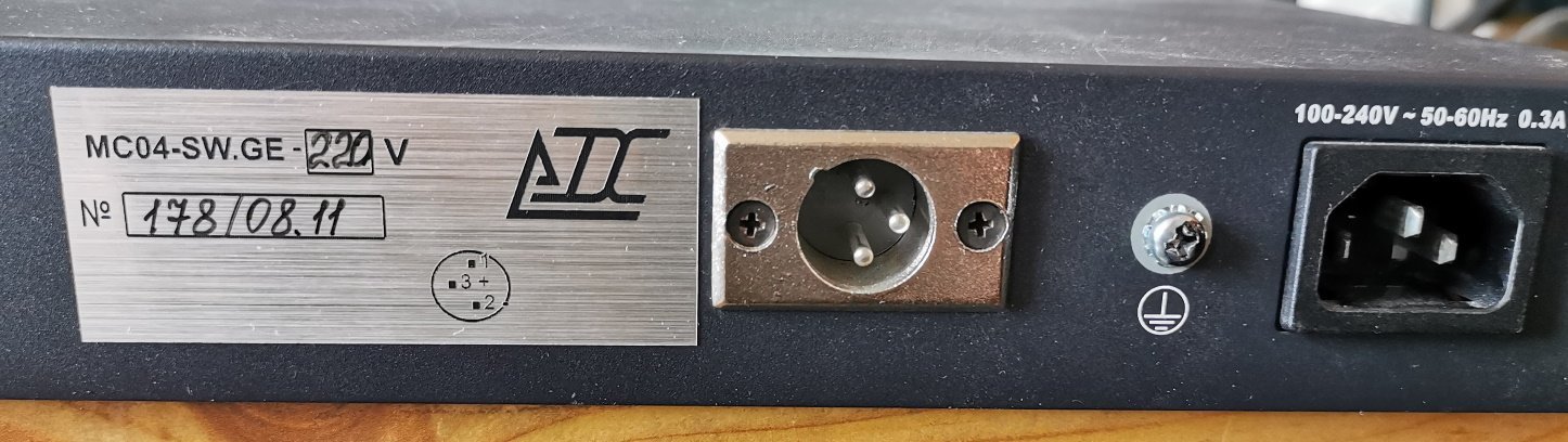

kterik Posted June 2, 2022 Author Posted June 2, 2022 Добавлю пару фотографий коммутатора, где видны наклейки на корпусе. Вставить ник Quote
[anp/hsw] Posted June 5, 2022 Posted June 5, 2022 Забавный разьем от микрофина сзади. Скорее всего для батареи. Вставить ник Quote
kterik Posted June 5, 2022 Author Posted June 5, 2022 В 05.06.2022 в 14:45, [anp/hsw] сказал: Забавный разьем от микрофина сзади. Скорее всего для батареи. На этом устройстве разъём не используется. На других, похожих, коммутаторах через него подаётся питание 48В постоянки. Очень специфическое решение, да... Вставить ник Quote
