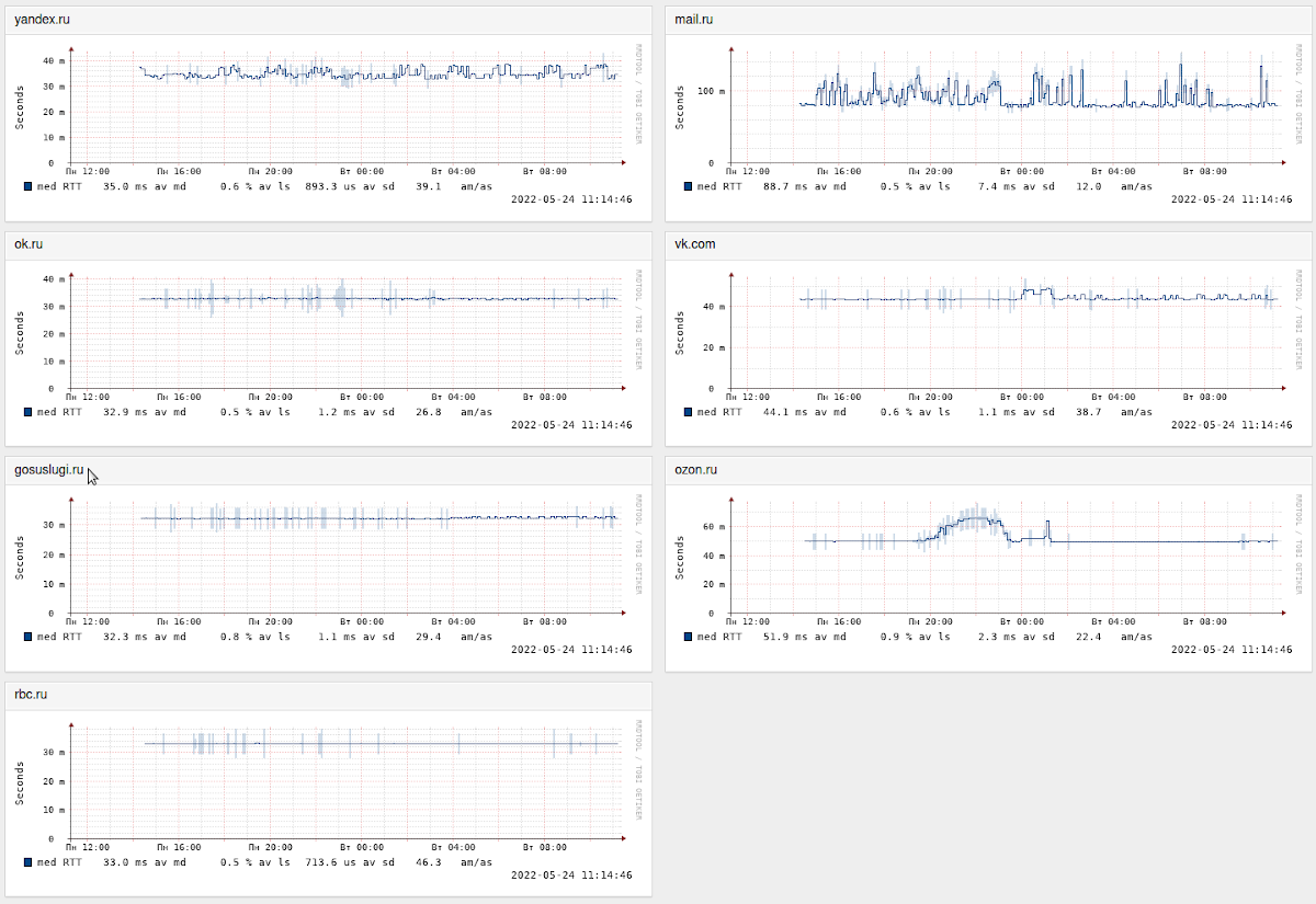

alibek Posted May 24, 2022 Author Posted May 24, 2022 Ну по крайней мере я раньше так полагал, исходя из интерфейса и вывода, который отображался в lg. Вывод там специфичный, похожий именно на маршрутизаторы. Пока что на мониторинг поставил: - сайты в рунете: yandex.ru, mail.ru, ok.ru, vk.com, gosuslugi.ru, ozon.ru, rbc.ru - зарубежные сайты: google.com, youtube.com, wikipedia.org, apple.com, aliexpress.com, speedtest.net - узлы в своей сети (PE и CE пиров, локальные кеши и сервисы) - некоторые узлы в рунете: 77.88.8.8, mx.yandex.ru, mxs.mail.ru - некоторые зарубежные узлы: 1.1.1.1, 8.8.8.8, gmail-smtp-in.l.google.com, 192.0.43.10 - корневые DNS-сервера Вставить ник Quote

alibek Posted May 24, 2022 Author Posted May 24, 2022 Конфигурационная секция Targets для smokeping. Вдруг кому пригодится. Скрытый текст *** Targets *** probe = FPing menu = Top title = Network Latency Grapher + site menu = SITES title = Веб-сайты ++ yandex host = yandex.ru ++ mail host = mail.ru ++ ok host = ok.ru ++ vk host = vk.com ++ gosuslugi host = gosuslugi.ru ++ ozon host = ozon.ru ++ rbc host = rbc.ru ++ google host = google.com ++ youtube host = youtube.com ++ wikipedia host = wikipedia.org ++ apple host = apple.com ++ aliexpress host = aliexpress.com ++ speedtest host = speedtest.net + node menu = NODES title = Сетевые узлы ++ yandex-dns host = 77.88.8.8 menu = yandex-dns title = yandex-dns [77.88.8.8] ++ yandex-mx host = mx.yandex.ru menu = yandex-mx title = yandex-mx [mx.yandex.ru] ++ mail-mx host = mxs.mail.ru menu = mail-mx title = mail-mx [mxs.mail.ru] ++ cloudflare-dns host = 1.1.1.1 menu = cloudflare-dns title = cloudflare-dns [1.1.1.1] ++ google-dns host = 8.8.8.8 menu = google-dns title = google-dns [8.8.8.8] ++ gmail-mx host = gmail-smtp-in.l.google.com menu = gmail-mx title = gmail-mx [gmail-smtp-in.l.google.com] ++ iana host = 192.0.43.10 menu = iana title = iana [192.0.43.10] + game menu = GAMES title = Онлайн-игры ++ wot-ru1 host = login.p1.worldoftanks.net menu = wot-ru1 (moscow) title = wot-ru1 [login.p1.worldoftanks.net] ++ wot-ru2 host = login.p2.worldoftanks.net menu = wot-ru2 (moscow) title = wot-ru2 [login.p2.worldoftanks.net] ++ wot-ru3 host = login.p3.worldoftanks.net menu = wot-ru3 (frankfurt) title = wot-ru3 [login.p3.worldoftanks.net] ++ wot-ru4 host = login.p4.worldoftanks.net menu = wot-ru4 (ekaterinburg) title = wot-ru4 [login.p4.worldoftanks.net] ++ wot-eu1 host = login.p1.worldoftanks.eu menu = wot-eu1 (munchen) title = wot-eu1 [login.p1.worldoftanks.eu] ++ wot-eu2 host = login.p2.worldoftanks.eu menu = wot-eu2 (amsterdam) title = wot-eu2 [login.p2.worldoftanks.eu] ++ battlenet-eu1 host = 185.60.112.157 menu = battlenet-eu1 title = battlenet-eu1 [185.60.112.157] ++ battlenet-eu2 host = 185.60.112.158 menu = battlenet-eu2 title = battlenet-eu2 [185.60.112.158] ++ battlenet-eu3 host = 185.60.114.159 menu = battlenet-eu3 title = battlenet-eu3 [185.60.114.159] ++ battlenet-us1 host = 137.221.105.2 menu = battlenet-us1 title = battlenet-us1 [137.221.105.2] ++ battlenet-us2 host = 24.105.62.129 menu = battlenet-us2 title = battlenet-us2 [24.105.62.129] ++ eve host = 172.65.201.188 menu = eve title = eve [172.65.201.188] + dns menu = DNS title = Корневые DNS-сервера ++ a host = a.root-servers.net ++ b host = b.root-servers.net ++ c host = c.root-servers.net ++ d host = d.root-servers.net ++ e host = e.root-servers.net ++ f host = f.root-servers.net ++ g host = g.root-servers.net ++ h host = h.root-servers.net ++ i host = i.root-servers.net ++ j host = j.root-servers.net ++ k host = k.root-servers.net ++ l host = l.root-servers.net ++ m host = m.root-servers.net + core menu = CORE title = Инфраструктура Вставить ник Quote
