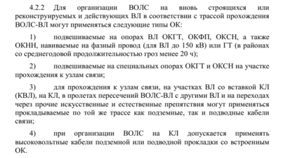

Оптический кабель бронированный для подвеса не допускается -
Цитата
ПУЭ 2.4.89
На опорах ВЛ (ВЛИ) допускается подвеска волоконно-оптических кабелей связи (ОК):
неметаллических самонесущих (ОКСН);
неметаллических, навиваемых на фазный провод или жгут СИП (ОКНН).
2 часа назад, Связной (С) сказал:
На ВЛЭП - не допускается. А в остальных случаях - между зданиями, на опорах линий связи - сколько угодно, только нецелесообразно. Хлопотно это и уныло - нагрузки, заземление, сам кабель не предназначен, и всякая прочая фигня.

Давайте, прочтите -
2.4.86 - касается только опор с СИП ВЛИ и в общих случаях ЛС без их конкретизации.
2.4.89 - уже однозначно конкретизирует про ВОК. Т.о. "на опорах ВЛ (ВЛИ) допускается подвеска волоконно-оптических кабелей связи (ОК) указанных марок". Не больше, ни меньше.
@Связной (С) ВОК уже не ЛС? Запрета на подвес не вижу. Возможность подвеса при правильном подходе совместно СИП  - вижу. В общем если не готовы "работать с бюрократией", то не стоит сразу кричать - "Это запрещено!". Автор вообще не сказал, что у него там за подвес будет... Может там 10КB :-).

Имеется ограничение на тип ОК, явно, черным по белому.
Цитата
"на опорах ВЛ (ВЛИ) допускается подвеска волоконно-оптических кабелей связи (ОК) указанных марок ..."
В 30.05.2022 в 05:53, Связной (С) сказал:
Когда найдете пункты с НЕ допускается - тогда и будет нарушение. Детский сад какой-то, ей богу.
В 30.05.2022 в 21:16, sdy_moscow сказал:
Таки нарушением будет применение кабеля, не входящего в список допустимых.
