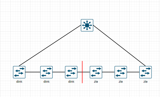

Всем добрый день
Есть кольцо из 3х D-Link и 3х ZTE. На всех настроен MSTP, регион, инстанцы везде настроены одинаково. ( схему прилагаю ). При схождение кольца на ZTE ( в сторону dlink'а ) 0 инстанц переходит в состояние Discarding, а остальные инстанцы остаются Forwarding и нигде в кольце не блокируются. Соответственно во всех VLAN'ах, не входящих в 0 инстанц появляется петля и соответственно шторм. Снятие дампа на стыке вендеров показало то, что dlink в своих BPDU ( в этой схеме ) не шлёт mstid никаких инстанцев, кроме 0.
Подскажите, в чём может быть проблема)

3526, последняя прошивка с сайта длинка. zte 2900. По конфигу я уже сказал, регоин, ревизия и инстанцы mstp везде одинаковые. При использование каждого вендера по отдельности всё ок.

Во всех инстанцах, кроме 0 идёт постоянная смена топологии. Если на центральной ZTE выставить приоритет ниже, чем на длинках, то инстанцы блокируются DLink !---> ZTE. Но смотря дамп, видно, что длинк всё равно шлёт Forwarding, Learning, Proposal вместо Alternate для заблокированых инстанцев.

У меня есть стенд на столе, но топология на нём крайне простая. 2 влана в своих инстанцах, остальное в 0. L2 агрегация на L3 коммутаторе и длинки с зте. И в такой простой топологии не заводится стп). Правда такой баг проявляется только если кольцо рвётся между вендорами. В любой другой схеме подключения ( если кольцо рвётся между одним вендером ) всё ок
