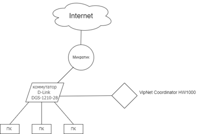

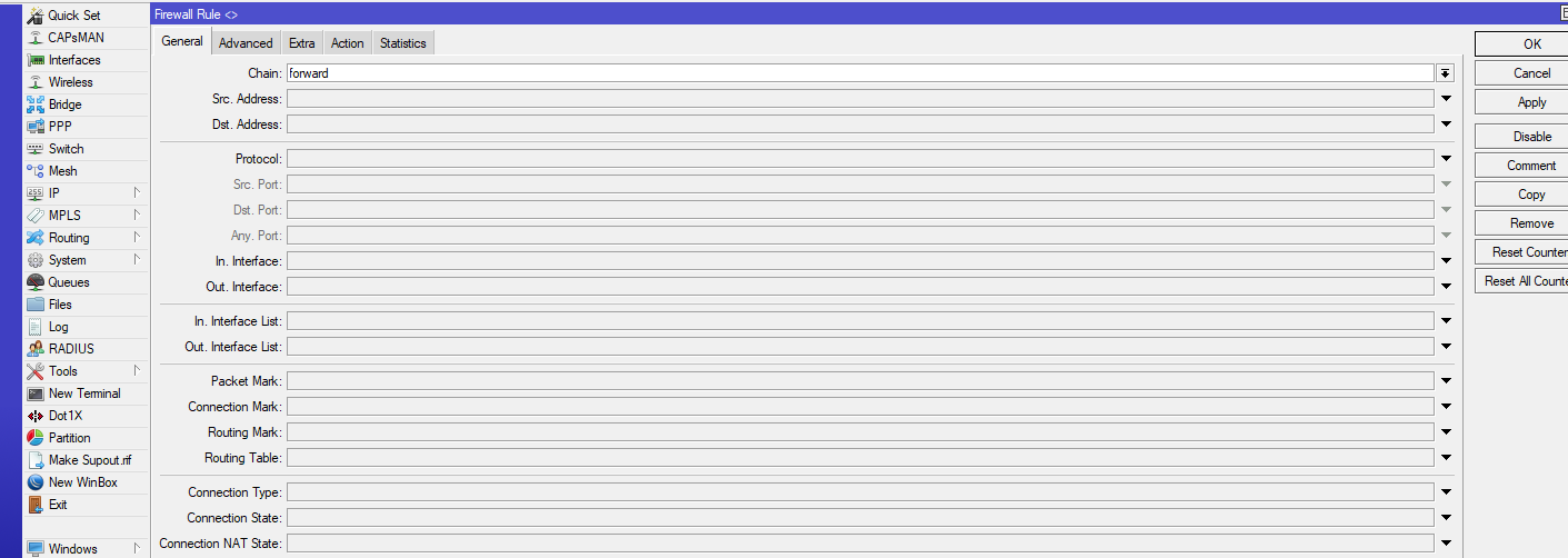

iiwanc Posted May 13, 2022 Posted May 13, 2022 Здравствуйте! Простите, если не сюда пишу. MIKROTIK RB4011IGS+5HACQ2HND-IN с RouterOS v6.45.9 (long-term) Также имеется коммутатор D-Link DGS-1210-28 Установили VipNet Coordinator HW1000 Прикрепил схему сети. Микротик: 198.0.0.101 Координатор: 198.0.0.100 ПК1: 198.0.0.102 ПК2: 198.0.0.103 ПК3: 198.0.0.104 Необходимо настроить в Микротике маршрутизацию на 192.168.0.200 Маска 255.255.255.0 через 198.0.0.100 192.168.0.200 находится за координатором. Маршрутизацию настроить нужно ТОЛЬКО для ПК1 и ПК2. Как лучше организовать маршрутизацию? Никогда этого не делал. Читал на данном форуме схожую тему, но не получилось повторить. Хотелось бы разобраться. Буду благодарен рекомендациям. Вставить ник Quote

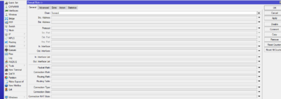

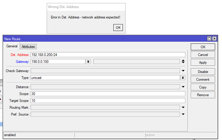

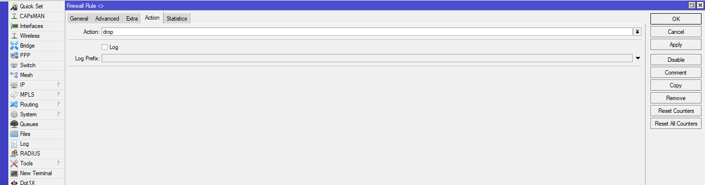

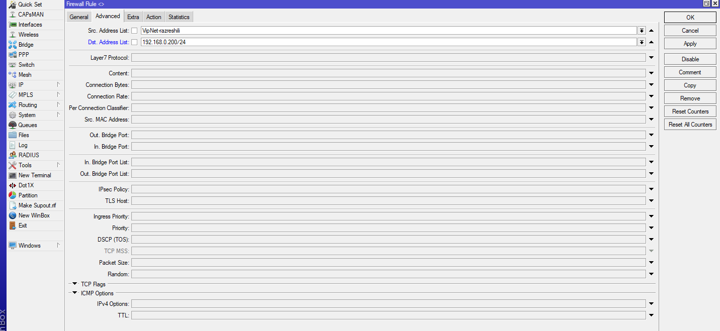

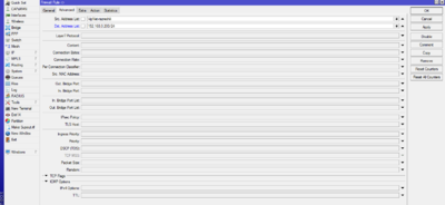

iiwanc Posted May 13, 2022 Author Posted May 13, 2022 Возможно, что не правильно делаю. Подскажите, пожалуйста. 1. При сохранении появляется сообщение: network address expected 2. Создал без проблем. 3. Вроде бы сделал. Проверьте, пожалуйста. Прикрепил скрины. Вставить ник Quote
VolanD666 Posted May 13, 2022 Posted May 13, 2022 192.168.0.0/24 должен быть в маршруте Вставить ник Quote
iiwanc Posted May 13, 2022 Author Posted May 13, 2022 Да, уже поправил. Интернет есть, но ресурс из защищенной сети не открывается Не могу выяснить причину Вставить ник Quote
