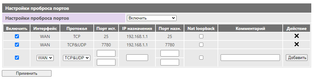

clarc Posted May 11, 2022 Posted May 11, 2022 Версия ПО 1.10.3.1904220959 Серийный номер SNR-CPE-ME2-SFP2101001657 Системное время 12:44:05 11.05.2022 Продолжительность работы 0 дней, 1 час, 16 минут, 18 секунд Платформа MT7621 CPU, MT7615DN 2T2R DBDC MODE, 1000FDX Режим работы Шлюз Включён DMZ на комп, даже при выключенном DMZ ничего не меняется. Пытаюсь удалённое управление роутером настроить через ssh и http. CPEConfig ни при каких обстоятельствах(моб интернет, lan, wifi с работы(2 разныз)) не подключается к роутеру. Что я делаю не так? Вставить ник Quote

Rurmanov Posted May 18, 2022 Posted May 18, 2022 Добрый день. Давайте определим задачу, насколько понял вы пытаетесь подключиться к роутеру по SSH(порт 25) и HTTP(порт 7780). Для этого вам нужно сделать следующее: 1. Отключить DMZ и проброс портов(эти функции позволяют настроить удалённый доступ до устройств подключенных к роутеру, а не сам роутер, а DMZ перенаправляет все запросы обращенные к роутеру на подключенное к нему устройство, в вашем случае устройство с ip 192.168.1.239) 2. Включить доступ к SSH и HTTP извне, судя по конфигу уже сделано. 3. Убрать настройки доступа к локальным сервисам, для теста доступности роутера. После этого на роутер можно заходить через web по ссылке http://xxx.xxx.xxx.xxx:7780, где xxx.xxx.xxx.xxx- ваш публичный IP адрес. Вставить ник Quote
