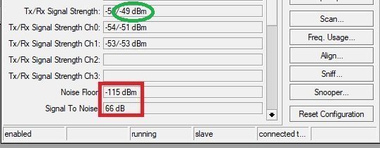

shinta Posted May 3, 2022 Posted May 3, 2022 Подскажите, 115-66=49-чем это значение больше тем лучше, я правильно монимаю? Вставить ник Quote

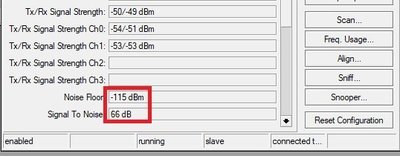

weedman Posted May 4, 2022 Posted May 4, 2022 В 04.05.2022 в 00:58, shinta сказал: Подскажите, 115-66=49-чем это значение больше тем лучше, я правильно монимаю? нет, больше должно быть именно то. которое сейчас "66", это и есть соотношение. "-115" - это уровень фонового шума Вставить ник Quote

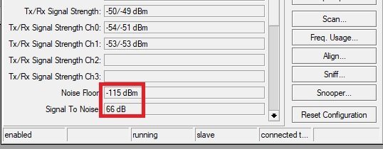

sheft Posted May 4, 2022 Posted May 4, 2022 В 03.05.2022 в 20:58, shinta сказал: Подскажите, 115-66=49-чем это значение больше тем лучше, я правильно монимаю? :) своим вычитаем вы получили это: Вставить ник Quote
shinta Posted May 4, 2022 Author Posted May 4, 2022 фоновый шум -100 лучше чем -115 Вставить ник Quote
weedman Posted May 6, 2022 Posted May 6, 2022 В 04.05.2022 в 22:42, shinta сказал: фоновый шум -100 лучше чем -115 впереди минус, это отрицательное значение, чем выше число, тем ниже значение Вставить ник Quote
Saab95 Posted May 6, 2022 Posted May 6, 2022 Смотреть надо не на показатели, а на реальную прокачку, т.к. эти красивые цифры зависят еще и от уровня мощности, а чем выше мощность - тем выше и искажения, за них отвечает параметр CCQ, который на скринах не показан, он должен быть всегда 100%. Вставить ник Quote
sheft Posted May 6, 2022 Posted May 6, 2022 В 06.05.2022 в 20:13, Saab95 сказал: CCQ, который на скринах не показан, он должен быть всегда 100% Да, только есть нюанс, по крайней мере раньше был точно, во время тестов/наладки или простОя канала CCQ может сваливаться до 5%.. и после нагрузки канала трафиком выправляться на 100% Вставить ник Quote
Saab95 Posted May 7, 2022 Posted May 7, 2022 Такое наблюдается на протоколе NV2, нстрим сразу разгоняется. Именно по этой причине при наведении антенн целесообразно смотреть и на тест скорости через канал, а не только на показатели уровней сигналов, которые могут изменяться от изменения уровня шума. Например БС в городе а клиент километрах в пяти. При наведении напрямую на БС уровень шума чуть подскакивает, т.к. в городе много помех, и уровень сигнала падает. Начинают антенну крутить дальше в сторону и сигнал увеличивается, т.к. уровень шума уменьшается. Соответственно антенну закрепляют в положении лучшего сигнала, а на деле антенна наведена в сторону от БС и ловит сигнал от нее на край центрального лепестка. Вставить ник Quote
