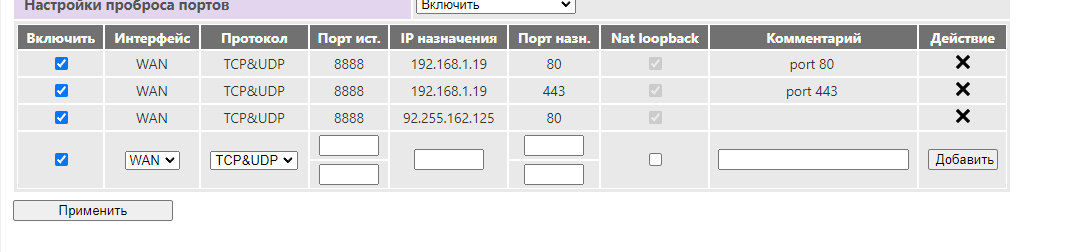

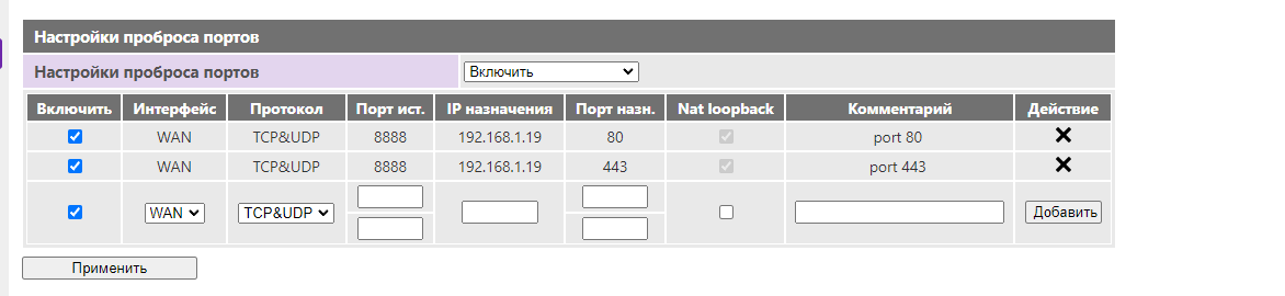

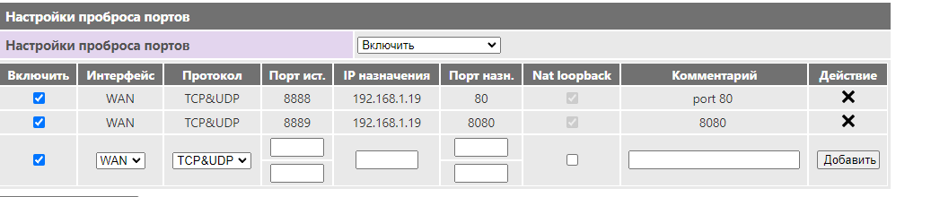

@kiximaw Получил ваш конфиг, попытались воспроизвести у себя на w4n - проброс работает, за исключением того, что два порта(8888) на одинаковом IP-адресе(192.168.1.119) пытаются подключится и к 80му порту и к 443.Попробуйте использовать разные Порты источника(например 8888, 8889, 8890...) и попробуйте проверить.  Подскажите, какой сервис вы используете на данном IP-адресе куда проброшен порт и как пытаетесь подключиться?
В 11.05.2022 в 12:11, Vitaly Tarasov сказал:

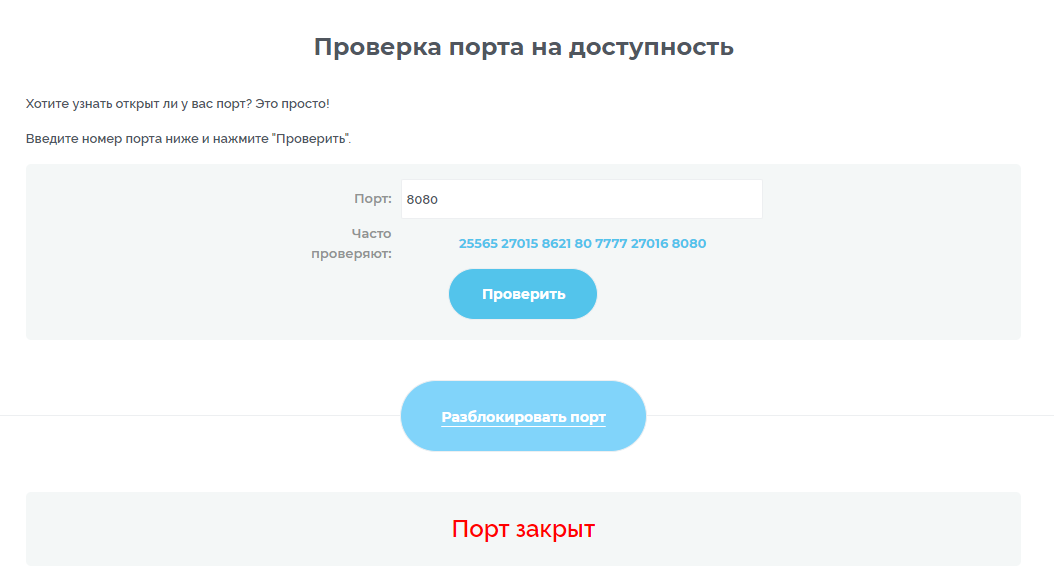

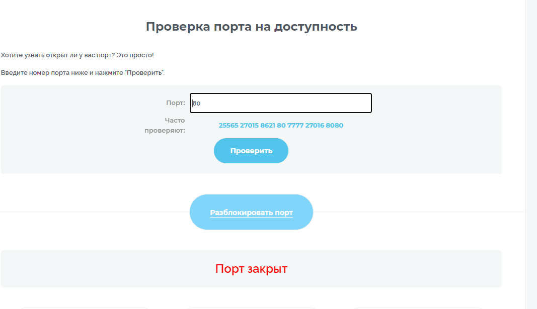

@kiximaw
1. Проверьте что служба на устройстве куда проброшены порты действительно запущена и слушает указанные порты, сделать это можно с командной строки Windows, выполнив команду: netstat -a
Если в полученном списке есть IP-адрес устройства на котором развернут сервис с портами 80 и 8080, то переходим к пункту 2
2. Попробуйте временно отключить фаерволл в настройках Windows и проверить доступность портов повторно
