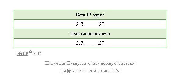

На всякий случай, проверил схему с тестовой VM, работает:
