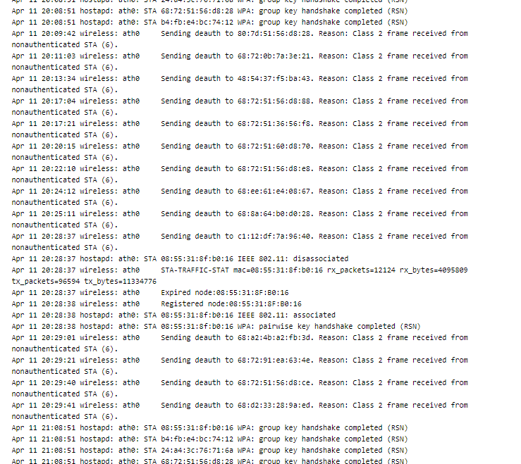

периодически что-то происходит и все клиента перестают быть доступны, в логах AP/ST такая картина:
СРЕ падают/поднимаются без причин. Сигналы не падают, шума не фиксируется силами антенн.
Несмотря на то что М2 секторные стоят на одном комутаторе в одном влане - падают СРЕ то на одной, то на другой. То все вместе сразу на двух АР. Сама АР доступна без сбоев в момент этой вакханалии

Это у вас просто БС помеху ловит и от этого теряет клиентов. Либо кто-то в сети такой же SSID или мак адрес БС как у вас поставил. Просканируйте эфир с БС и клиентов для начала.
нет, в эфире с таким мак и ssid в момент проблемы не видно.
поставил днем галку hidden ssid - вот уже как пол дня почти ни разу не падали клиенты
