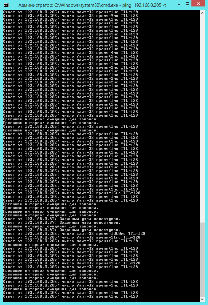

garald50 Posted April 6, 2022 Posted April 6, 2022 Подскажите, пожалуйста, Каким образом вычислить устройство (причину), кладущее сеть? Последние дни в раб.время начинается падение локальное сети. Сеть 192.168.0.0/24, несколько десятков абонентов (за сотню). Маршрутизатор программный pfsene Между зданиями оптика через коммутаторы типа DGS1210. Вставить ник Quote
