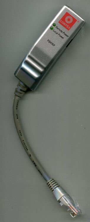

Yaro_slaF Posted April 3, 2022 Posted April 3, 2022 Добрый день ! Возникла потребность подключить одну новую камеру с питанием по POE к регистратору без POE, и на пути нет ни одного свитча с POE. В наличии около 20 шт новых с хранения (вроде бы с 2009 года) "Compex POE-1I" с блоками питания. Индивидуальные коробки выброшены, устройства аккуратно сложены в общую. Для начала проверил камеру напрямую без инжектора - проблем нет. А с аким инжектором камера не работает, на регистраторе не загорается led LINK и не видно пакетов на led TXRX. На инжекторе поле присоедиения с двух сторон, включаются светодиоды Remote Power и Local Power. Проверил несколько экземпляров инжекторов и камер той же модели, через инжектор не работает. Кабель витая пара кат 5, 4 пары. У камеры PoE 802.3 af PoE A/B. Проверил PoE в камерах через свитч со встроенным PoE - проблем с питанием и связью нет. Временно поставил свитч с Poe в место инжектора, но в чем была причина? Купить новые инжекторы ? Вставить ник Quote

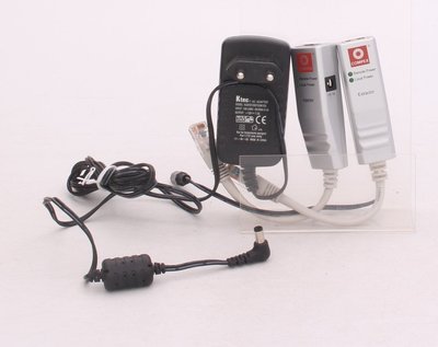

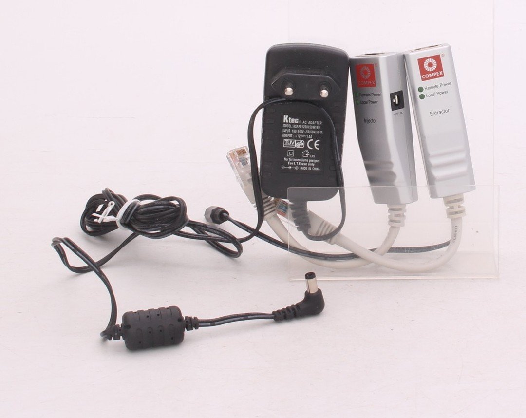

SUrov_IBM Posted April 19, 2022 Posted April 19, 2022 Yaro_slaF, здравствуйте. В 03.04.2022 в 17:42, Yaro_slaF сказал: В наличии около 20 шт новых с хранения (вроде бы с 2009 года) "Compex POE-1I" с блоками питания. В 03.04.2022 в 18:09, Yaro_slaF сказал: А у инжектора какой протокол PoE ? Я даже описание на такую модель не смог найти ... Скорей всего, Вы отыскали парные инжекторы "Compex PoE-100-3.3". Они работают в паре "инжектор-источник" (от блока питания) =Ethernet=> "инжектор (экстрактор)-потребитель" (с хвостиком, для питания устройства) и похоже, что к формату IEEE 802.3at (активного PoE), что использует камера не имеют никакого отношения. В 04.04.2022 в 13:25, Yaro_slaF сказал: Мне важно принципиально решить вопрос - будут эти инжекторы работать От "инжектор-источник" =Ethernet=> IEEE 802.3at видеокамера работать не будет. Вставить ник Quote
