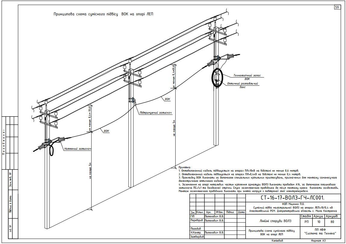

Возник вопрос в одном снт- в который раз просят перевестить кабель- мешает электрикам, хочу утвердить с ними схему монтажа.
Может кто рисовал, ищу- чертеж по совместному подвесу ВОК на опорах 0.4кВ.

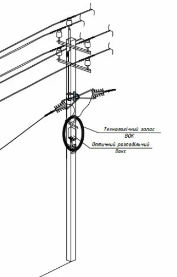

В 26.05.2022 в 08:31, Связной (С) сказал:
Что-то такое -
У, жадина. :))) В необрезанной редакции это выглядит так:
