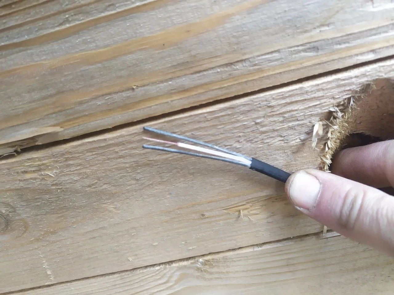

rliskov Posted March 26, 2022 Posted March 26, 2022 (edited) Добрый день! Хочу приобрести такой кабель но пощупать руками нет возможности. Подскажите пожалуйста у кого есть опыт работы с данным кабелем. Какие зажимы использовать, такие же , как и на круглый само несущий кабель? Общие впечатления от кабеля, сколько метров пролеты нормально держит? Edited March 26, 2022 by rliskov Вставить ник Quote
