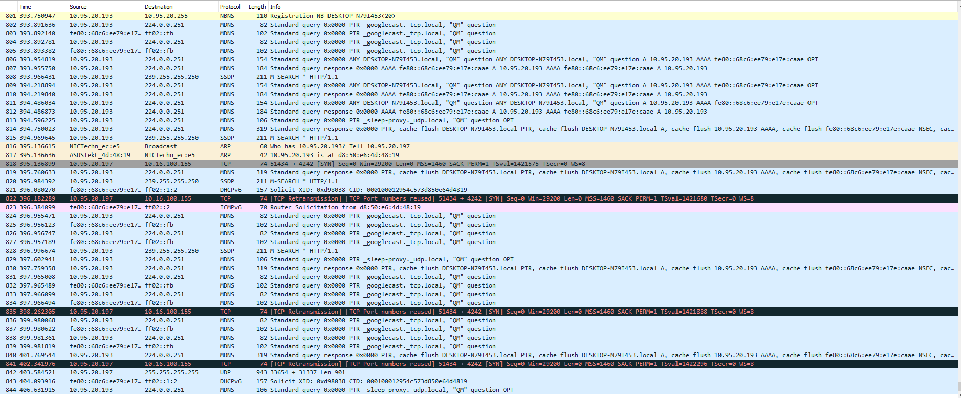

В 29.03.2022 в 19:40, alibek сказал:
Подключаете к ноутбуку, на ноутбуке запускаете сниффер и включаете камеру.
Не селен в этих моментах
Подскажите как все последовательно сделать
1. Подключаете к ноутбуку, соединяя патчкордом LAN-порт ноутбука и LAN-порт камеры.
2. Запускаете сниффер, например Wireshark.
3. Включаете запись на сниффере.
4. Включаете камеру.
5. Ждете минут пять, останавливаете запись на сниффере.
6. Просматриваете полученные результаты, проверяя те адреса, с которых приходил какой-нибудь трафик.
Камера может быть банально настроена на получение адреса по DHCP. Подключить к устройству с DHCP-сервером и смотреть, чего оно выдало.
Правда потом станет вопрос с паролем. Так что лучше сбросить.

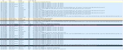

В 29.03.2022 в 20:07, straus сказал:
Тогда это тоже будет видно в дампе.
И обычно если уж в камере есть DHCP-клиент, то есть и опция DHCP Fallback IP.
ТС судя по всему не специалист в сетях. Поэтому для него запуск сниффера будет сложнее, чем подключение камеры к обычному домашнему роутеру.
А кто сказал, что у камеры есть веб-интерфейс и ONVIF?
На таких камерах вполне может быть какой-нибудь проприетарный протокол под собственное ПО.
