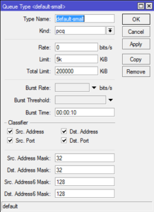

weedman Posted March 26, 2022 Posted March 26, 2022 Здравствуйте всем. Задам вопрос сюда, чтобы не плодить темы. Сделал очередь на входящем интерфейсе, тим очереди - pcq, устройство - 1036, примерно 500 абонентов по pppoe. При приближении к пороговому значению очереди (становится красной) нагрузка на cpu с 10% подскакивает до 100%. Маркировок нет. Если поставить тип очереди - default, то нагрузка приходит в норму. PCQ на столько грузит проц? Вставить ник Quote

Saab95 Posted March 26, 2022 Posted March 26, 2022 В 26.03.2022 в 04:45, weedman сказал: При приближении к пороговому значению очереди (становится красной) нагрузка на cpu с 10% подскакивает до 100% Статистику посмотрите сколько она отлавливает соединений и потоков. Возможно надо покрутить параметры по пакетам в настройках типа PCQ. Вставить ник Quote
weedman Posted March 27, 2022 Posted March 27, 2022 В 27.03.2022 в 05:00, Saab95 сказал: Статистику посмотрите сколько она отлавливает соединений и потоков. Возможно надо покрутить параметры по пакетам в настройках типа PCQ. Имеете в виду queue size? там же не в пакетах, а в кб\с, или я не о том? Вставить ник Quote
Saab95 Posted March 27, 2022 Posted March 27, 2022 Вот настройки самого типа PCQ, который потом в ограничение вставляете. Там указывается лимит на одно соединение и общий лимит. Поиграйтесь этими настройками. Вставить ник Quote
