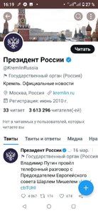

Web-морды Барьер прекрасно справляется зеркалом, а вот приложухи никак - в инсте картинки не прогружаются - но текстовуха за милую душу в фейсбуке чуть похуже - картинки частями, а в твиттере спокойно в полном качестве читал Дмитрия Медведева
