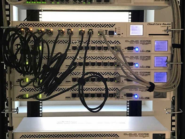

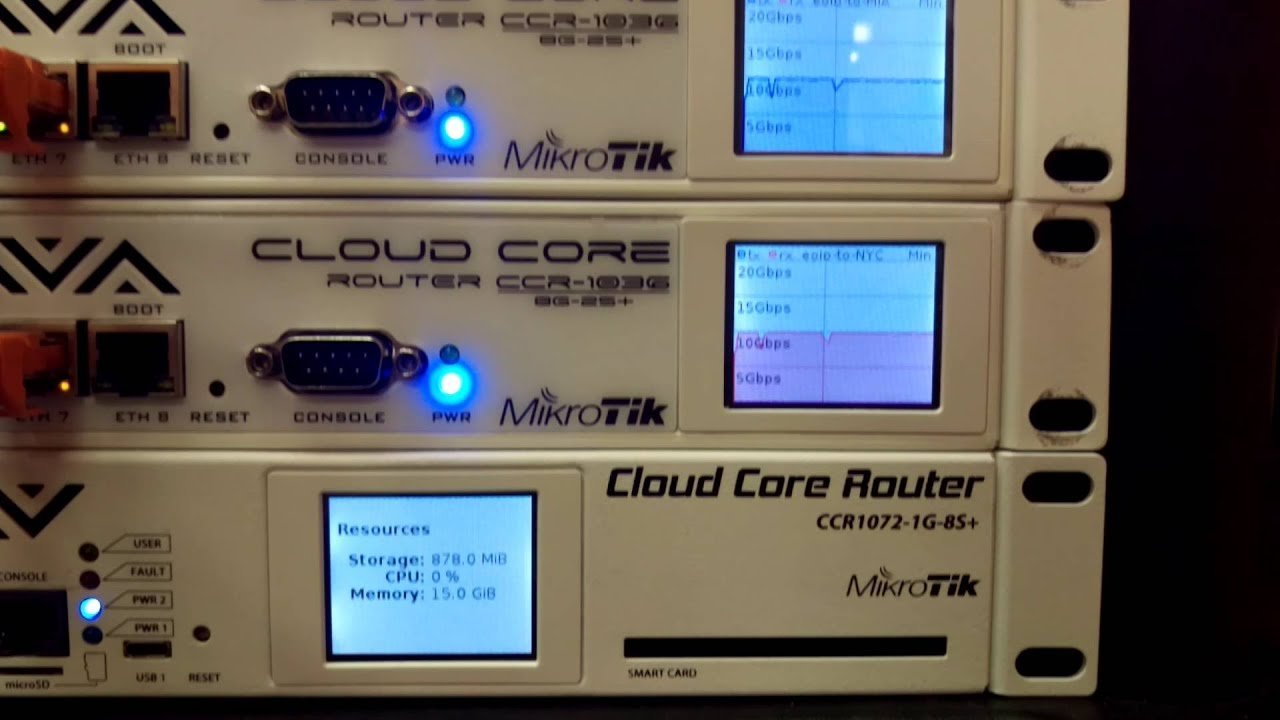

Можно поподробнее что не так с микротиком?
Просто его надо настраивать правильно по микротиковской схеме, а не пытаться натягивать аналогии с циски и линукса.
Делать правильные ограничения абонентского трафика перед ним.
Вот у нас все на микротике.

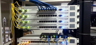

Зато нам не надо спешно менять производителя роутеров. За цену одной дешевой б/у циски можно купить 4 микротика, которые в 2 раза быстрее циски будут работать. Только и всего.

Микротик не закрывает прошивки по географическому принципу, а если под словом обновлять имеется в виду расширять, покупать новое - так мощностей на 2-3 года хватит работы, даже с 50-70 процентным увеличением скорости.
На микротике же не строят сети, как на цисках - когда ставят одну большую дорогую железку и имеют такую же в резерве, параллельная работа не возможна. На микротике сразу строят отказоустойчивые системы.
