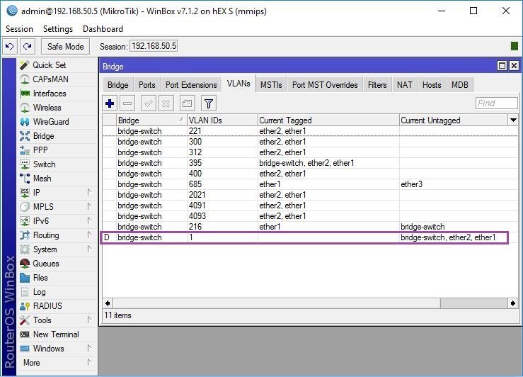

SUrov_IBM Posted February 21, 2022 Posted February 21, 2022 (edited) Уважаемые знатоки, здравствуйте! Собственно как всегда, не обойтись без совета форумчан. Настраиваю Bridge на MikroTik hEX S, объединяющий интерфейсы Eth1, Eth2 и Eth3. Используется VLAN Filtering, всё корректно работает. Единственное, что не мешает крайне раздражает – не могу понять, как избавится от неиспользуемого в схеме Native (Untagget) VLAN ID 1 в составе Bridge’а. Возможно, я не внимательно что-то понимаю или в принципе в такой конфигурации невозможно избавиться от Native (Untagget) VLAN ID 1? Решение вопроса - Edited February 23, 2022 by SUrov_IBM Вставить ник Quote

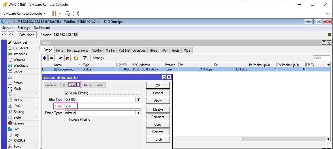

jffulcrum Posted February 21, 2022 Posted February 21, 2022 В свойствах самого моста на закладке VLAN укажите PVID какой нужен - и мост перестанет быть членом VLAN1 Вставить ник Quote
SUrov_IBM Posted February 21, 2022 Author Posted February 21, 2022 Jffulcrum, здравствуйте. Для Bridge PVID указан. В моём случае, это VLAN управления, поступающий на MikroTik в tag ID 216. Я тоже думал, что смогу избавится от ID 1, когда назначу на Bridge VLAN управления, но к сожалению «не выходит каменный цветок». Вставить ник Quote
Saab95 Posted February 21, 2022 Posted February 21, 2022 У вас влан 1 динамически добавлен. Создайте влан 1 вручную, не указывая интерфейсы, на которых он будет работать. Вставить ник Quote

SUrov_IBM Posted February 23, 2022 Author Posted February 23, 2022 Saab95, здравствуйте. В 21.02.2022 в 21:12, Saab95 сказал: У вас влан 1 динамически добавлен. Создайте влан 1 вручную, не указывая интерфейсы, на которых он будет работать. Благодарю за подсказку. Да, VLAN ID 1 можно задать вручную, под ROS 6.49.3 исчезает динамическое назначение, после чего статически заданный ID 1 можно "запретить", в последствии "удалить". Под ROS 7.1.3 при запрете статически заданного ID 1, автоматически появляется динамическое назначение. К сожалению, во всех случаях Native VLAN (ID 1), продолжает коммутироваться через Bridge (Eth1, Eth2). Gard, здравствуйте. В 22.02.2022 в 09:29, gard сказал: бриджу фейковый влан Немного не понял Вас, имеется в виду PVID самого Bridge? Если да, в моём случае этого не сделать, поскольку Bridge PVID уже назначен PVID 216 - VLAN управления. В 22.02.2022 в 09:29, gard сказал: у вас ROS7 Да, ROS 7 нужна для аппаратной поддержки VLAN на switch-chip MT7621, в ROS 6 VLAN Filtering работал только через CPU. В 22.02.2022 в 09:29, gard сказал: Возможно его в vlan 1 динамически добавляют какие-нибудь настройки Большое спасибо, данным советом, Вы подтолкнули меня к решению - динамическое назначение VLAN ID 1, происходит из-за указанного в интерфейсах Eth1, Eth2 PVID 1 и разрешающего для данного PVID коммутацию флага "admit all". Решение - после установки в интерфейсах Eth1, Eth2 флага "frame-types=admit-only-vlan-tagged", VLAN ID 1 перестал коммутироваться через Bridge, динамически ID 1 перестал назначаться и я избавился от Native VLAN. Извиняюсь, за столь глупый вопрос, из-за которого создал отдельную тему, с оборудованием MikroTik в качестве коммутатора я столкнулся впервые и возможно не внимательно вник в документацию. ;) Всех ответивших форумчан, благодарю за помощь! Вставить ник Quote

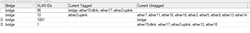

gard Posted February 23, 2022 Posted February 23, 2022 (edited) Ну ничего себе. Не сказал бы что вопрос был глупым. Насчет фейкового влана, у меня вот так: То есть бридж тегом в менеджмент-влане (96), но в дефолтном отсуствует, что делает его там недоступным (фейковый флан бриджа 1001). Но опять же .. возможно тут есть подводные камни. Я плотно так и не занялся, но есть подозрение, что может не работать или некорректно работать тот же dhcp snooping при такой настройке. То есть я к тому, что при бридж-фильтрации vlan сам бридж представляет собой cpu микрота, а раз он не "заглядывает" в default vlan, то может и не отрабатывать. Надо проверять. Edited February 23, 2022 by gard Вставить ник Quote
