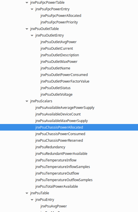

Подскажите, пожалуйста, возможно ли как-то мониторить по SNMP состояние и параметры блоков питания?
Судя по скачаным MIBs , вот эта ветвь .1.3.6.1.4.1.2636.3.58  отвечает за PSU.
При попытке опросить маршрутизатор в ответ мороз.

Возможно эта ветка  deprecated или я не умею готовить.
