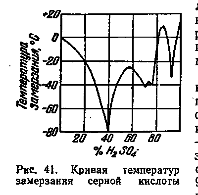

sdy_moscow Posted February 18, 2022 Posted February 18, 2022 В 18.02.2022 в 20:32, sheft сказал: вероятность замерзания жидкого электролита с деформацией корпуса и разрывом ведь выше, чем у агм... Концентрация серной кислоты в электролите обычного АКБ составляет 30-35 процентов (если посмотрите на график ниже - то поймете почему). Температура замерзания серной кислоты - при такой концентрации ниже -50C. Вы в Оймяконе или на Антарктической станции Восток систему планируете эксплуатировать? Если планируете много циклов зарядки/разрядки и у вас хороший стабилизированного источник заряда - можно поставить обычные автомобильные AGM хорошего производителя с Т эксплуатации от -40С - они морозы переносят весьма неплохо и разряд заряд циклов выдерживают больше чем дешевые "жидкие". Как я понимаю - основной гемор AGM - соблюдение режима заряда. Если хорошего источника для заряда не предвидится - лучше обычные АКБ, они к токам и режимам зарядки и эксплуатации гораздо лояльнее, главное сильно не разряжать и сильно не перезаряжать, но менять их будете чаще, и КПД в цикле там ниже. А вот гелиевые ставить не надо! Они как раз морозов боятся (если конечно не специальные какие-то). Под солнечную станцию конечно в идеале - морозостойкий аккумулятор LiFePo4, с контроллерами заряда/разряда - но бабла он стоить будет..... И главное - не пожалейте денег на хороший контроллер заряда/разряда с устойчивыми по Т характеристиками. Вставить ник Quote
edo Posted February 19, 2022 Posted February 19, 2022 В 19.02.2022 в 02:55, sdy_moscow сказал: Концентрация серной кислоты в электролите обычного АКБ составляет 30-35 процентов (если посмотрите на график ниже - то поймете почему). это если сильно не разряжать Вставить ник Quote

sheft Posted February 19, 2022 Posted February 19, 2022 В 19.02.2022 в 02:55, sdy_moscow сказал: Концентрация серной кислоты в электролите обычного АКБ составляет 30-35 процентов (если посмотрите на график ниже - то поймете почему). Температура замерзания серной кислоты - при такой концентрации ниже -50C. Вы в Оймяконе или на Антарктической станции Восток систему планируете эксплуатировать? ну так это про заряженное состояние, а у ТСа такое в автономе будет редко, и я как раз про разряженный аккумулятор и говорил, когда весь электролит водой станет.. В 19.02.2022 в 10:58, belokuriha сказал: Ну я брал акб с расчетом по времени простоя без солнца зимой+питание оборудования+обогреватель 40Вт на сколько суток? расскажите потом, очень интересен сторонний опыт ;) Вставить ник Quote
sdy_moscow Posted February 19, 2022 Posted February 19, 2022 В 19.02.2022 в 21:57, sheft сказал: ну так это про заряженное состояние, а у ТСа такое в автономе будет редко, и я как раз про разряженный аккумулятор и говорил, когда весь электролит водой станет.. Если кислотный АКБ всё время в разряженном состоянии, с электролитом в состоянии воды, то какого бы типа он не был - он долго не проживет. Это лишь говорит, что вы неправильно подобрали оборудование. По мне, при разряде АКБ больше чем на 20-30% в таком "буфере" он должен отключаться от нагрузки, или надо забыть о свинце и искать альтернативные решения на Li. А если вы АКБ не заряжаете потом до 95% в течении светлого периода - значит баланс посчитан неверно, и надо тупо увеличивать генерацию. Самое противное, с солнечной и ветровой генерацией - что вы должны или перезакладывать мощности в десятки раз или смириться с тем, что при "тёмном штиле" вы остаетесь без электроэнергии. Это именно то, о чем все сейчас говорят про "зеленую" энергетику. Вставить ник Quote
