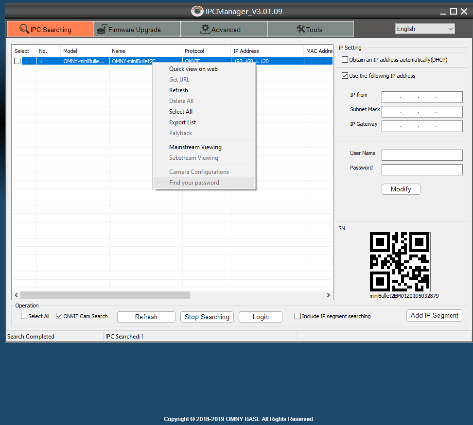

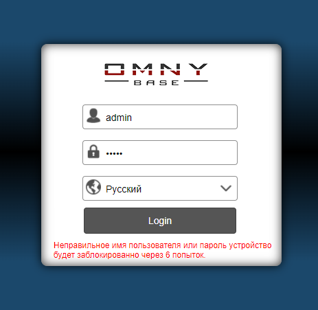

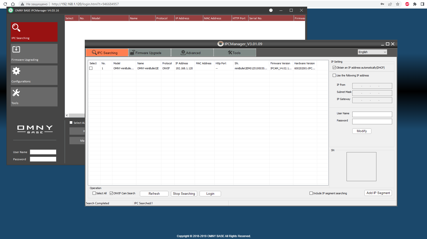

DobroFenix Posted February 15, 2022 Posted February 15, 2022 Всем привет. Всё читал, инструкцию и шаблон сброса видел. Купил на авито 3 камеры OMNY BASE miniBullet2E для организации видеонаблюдения на даче. Ранее опыта работы с камерами OMNY не имел. Думал куплю, разберусь, проверить у продавца их не где было. Принёс домой, все 3 камеры видны на их стандартном IP по умолчанию - 192.168.1.120 При входе в веб интерфейс панели управления камерой связка пароля admin admin не подходит. Говорит 6 раз и будет кирпич. В IPCManager4 не видятся, в 3 версии видятся. Что делать? Есть адекватные способы сброса паролей? Вставить ник Quote
jffulcrum Posted February 15, 2022 Posted February 15, 2022 Кнопка Reset у таких бывает внутри, надо снять корпус, искать на плате в районе диодов ИК-подсветки. Если ее все же нет - узнать у продавца, где покупалось в свое время. Если в норм.конторе - в IPC Manager 3 правой кнопкой по камере - find your password, код писать в поддержку продавца, может быть пришлют новый пароль. Если с алибабы и т.п., ну или краденое - понять и простить. Вставить ник Quote

Stepan Alekseev Posted February 16, 2022 Posted February 16, 2022 В 15.02.2022 в 20:07, DobroFenix сказал: Говорит 6 раз и будет кирпич Кирпич не будет, заблокируется на пол часа. Кнопок сброса нет. Требуйте пароль от продавца. Вставить ник Quote

DobroFenix Posted February 16, 2022 Author Posted February 16, 2022 В 16.02.2022 в 11:43, alibek сказал: А перед продажей их сбросили. Ну так можно подключать по очереди. Или добавлять статическую arp-запись. При сбросе пароль остаётся? Если бы их сбросили перед продажей это было бы идеально, но пароль admin почему-то не подходит..... password 123456 1234567 12345678 123123 123123123 тоже не подходят. Вставить ник Quote
alibek Posted February 16, 2022 Posted February 16, 2022 Admin/Admin Admin/ admin/ Вставить ник Quote
Stepan Alekseev Posted February 16, 2022 Posted February 16, 2022 У камер мог быть включен DHCP клиент, а сейчас когда его нет, камера приняла статику заводскую. Хотя в свежих версиях ПО она бы получила адрес из сети 168хх Проверьте 12345 это пароль по умолчанию, если камеру перепрошивали. В 16.02.2022 в 12:26, DobroFenix сказал: бывший владелец магазина, а не технический специалист - нет у него пароля Странно, может быть конечно, но обычно как раз таки владелец магазина владеет паролем а не персонал. Если конечно это не крупная организация с штатными сисадминами. Вставить ник Quote
jffulcrum Posted February 16, 2022 Posted February 16, 2022 В 16.02.2022 в 10:36, DobroFenix сказал: Кнопка не активна. Ее надо удерживать, 10 и более секунд Вставить ник Quote
