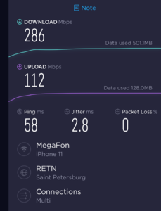

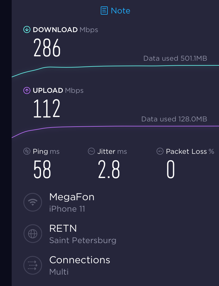

McSea Posted February 14, 2022 Posted February 14, 2022 Upload больше сотни у Мегафона есть местами, проверяйте свою БС, как выше написали. Проверялось на Шато LTE12, тариф модемный безлимит Вставить ник Quote

McSea Posted February 14, 2022 Posted February 14, 2022 On 2/14/2022 at 8:47 PM, VlasovVV said: какие антенны использовали? Внутренние, до БС ~300 метров. Хорошие результаты были также с Хуавеем B535, upload ~90 мбит/с download ~220 мбит/с Вставить ник Quote

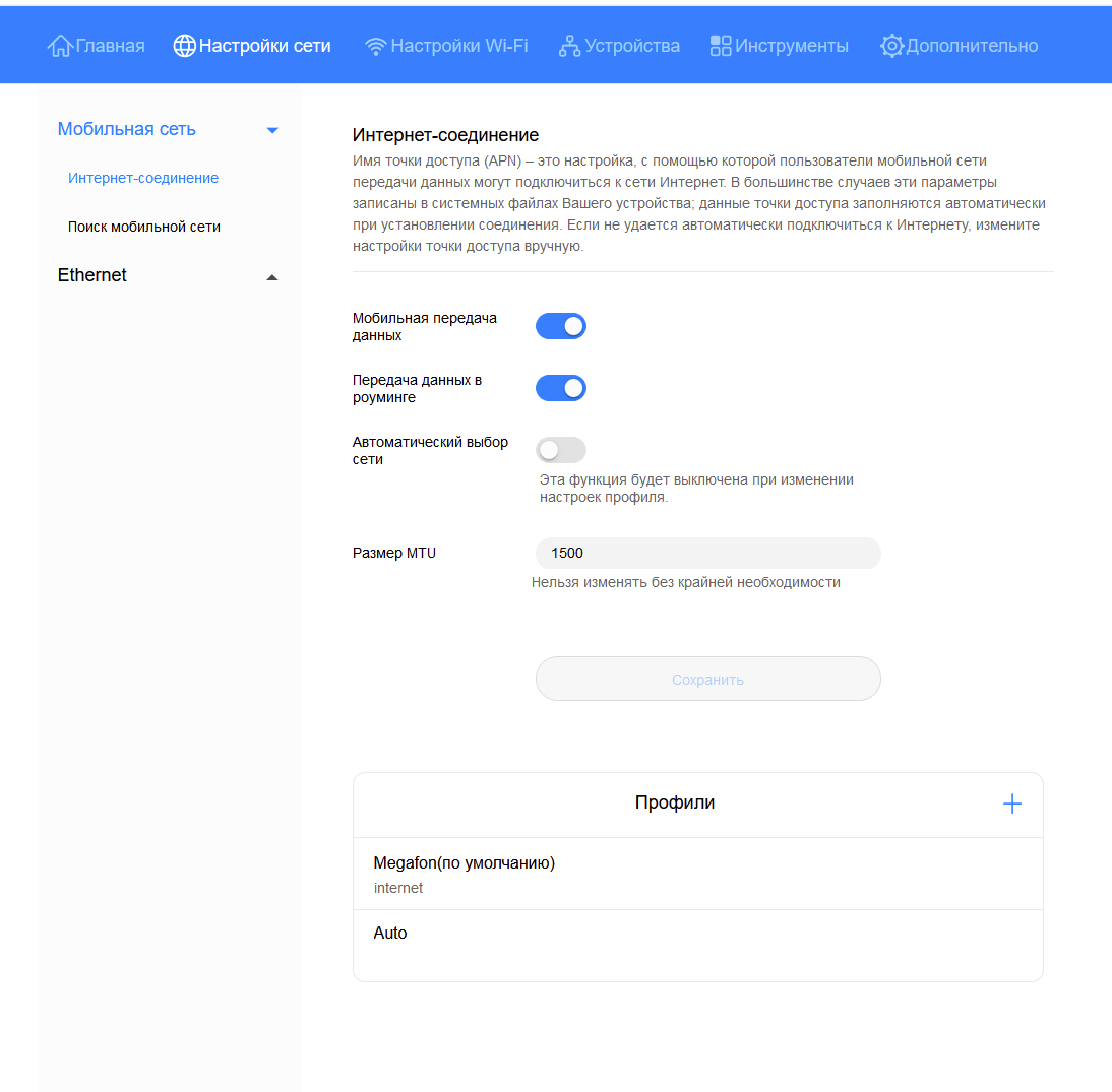

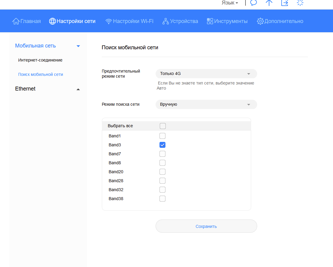

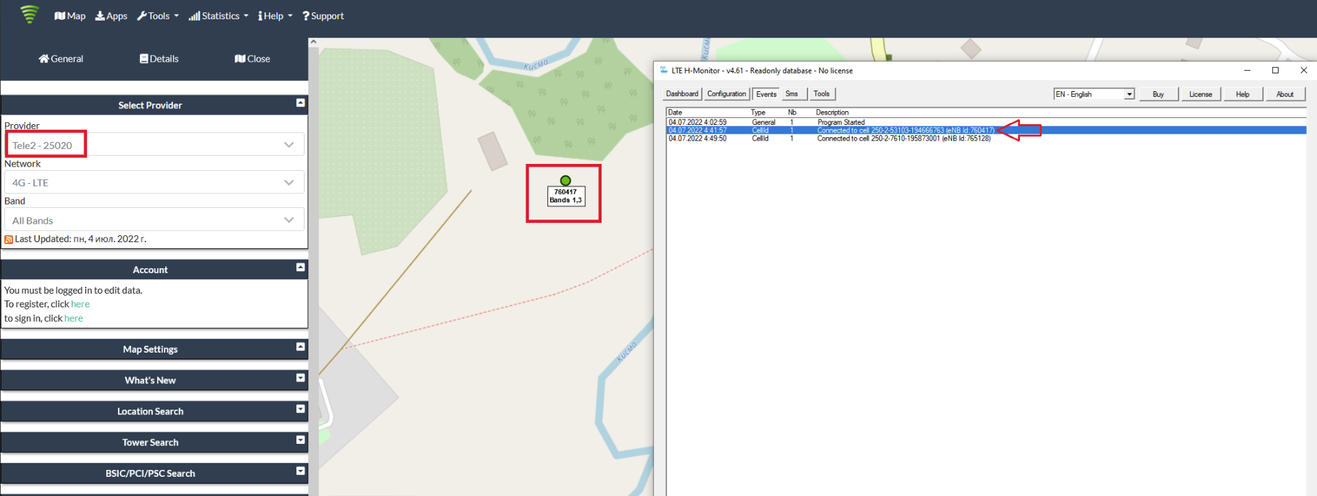

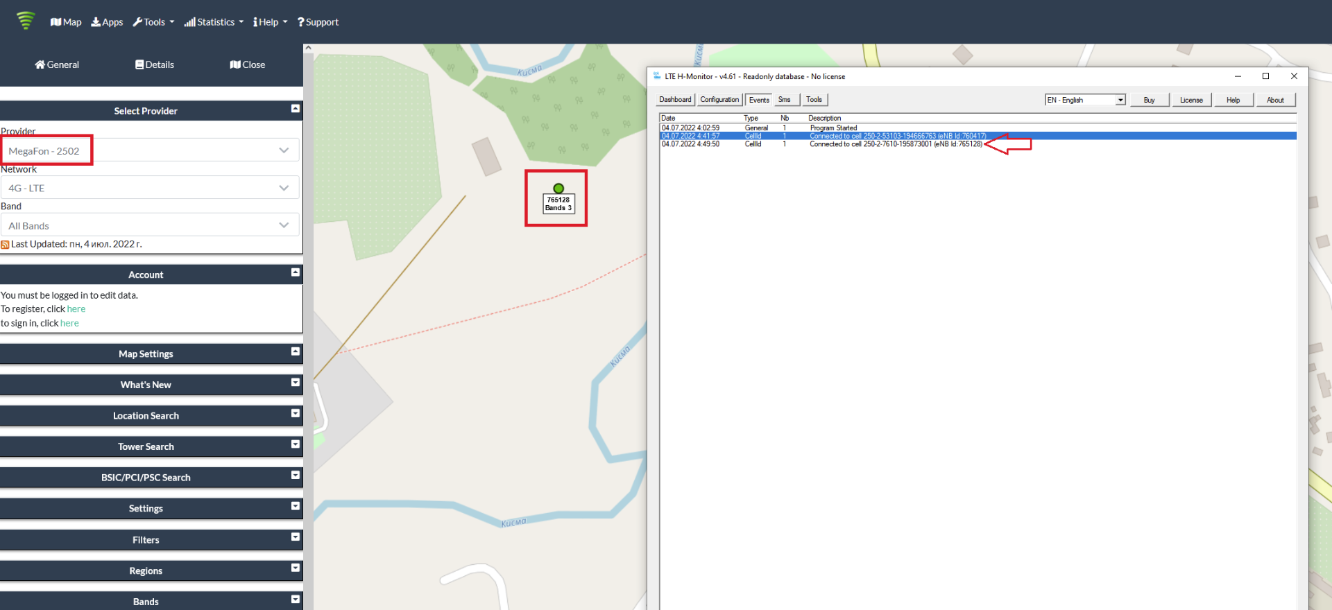

VlasovVV Posted July 4, 2022 Author Posted July 4, 2022 (edited) В общем подключил я мегафон, при оплате сразу за 3 месяца всего 700 руб получается тариф. С внешней антенной получил такие результаты: RSRP: -56 RSSI: -27 SINR: 30 RSRQ: от -11 до -7 на БС присутствует только 3 бэнд 1800мгц, удалось получить скорость порядка 100/65 мбит. Вечером при загрузке бс входящая снижается до 50-60 мбит, исходящая сохраняется на уровне 65 мбит. Однако столкнулся со странной проблемой, иногда отваливался интернет (роутер Huawei B535-333), и спустя неделю понял в чем причина: Судя по показаниям LTE H-Monitor во время, когда роутер отваливается от сети, он подключается (или пытается подключиться) к сектору другого оператора (Теле2) который находится на этой же вышке буквально на 1 метр выше, и работает в этом же бэнде. Судя по eNB id роутер в 4:41:57 подключился к сектору теле2 (760417) (как?) и отвалился интернет, после перезагрузки роутера в 4:49:50 уже произошло подключение к мегафон (765128) и интернет заработал. Кто нибудь сталкивался с таким? у меня пока что вообще нет идей как это пофиксить. Edited July 4, 2022 by VlasovVV Вставить ник Quote
diver52 Posted July 18, 2022 Posted July 18, 2022 VlasovVV Гуглите фиксатую соты для Вашего модема и будет счастье. Может есть AT команды на Ваш модем (роутер). У меня к примеру модем quectel EP-06e. Одна команда AT+QENG="neighbourcell" выводит список соседних сот. Другая фиксирует соту: AT+QNWLOCK="common/4g",1,частота,сота Но как показала моя практика, это не всегда спасает. Предположим, оператор по какой-то причине ограничил в текущий момент подключение к нужной (вкусной) соте. И вместо того, чтобы модем попытался перескочить на другую соту (пусть и не работающую), он останется на Вашей зафиксированной. К примеру, у меня базовая станция находится за 27 км. И в час пик оператор тупо ограничивает дальность соты ввиду большой нагрузки. Но я не стал включать фиксацию, т.к. модем подключается ещё к более дальней соте аж за 40 км. Скорость не та, зато инет не отрубается. Но в Вашем случае лучше пофиксить соту, должно помочь. Хотя нужен эксперимент. Вставить ник Quote
