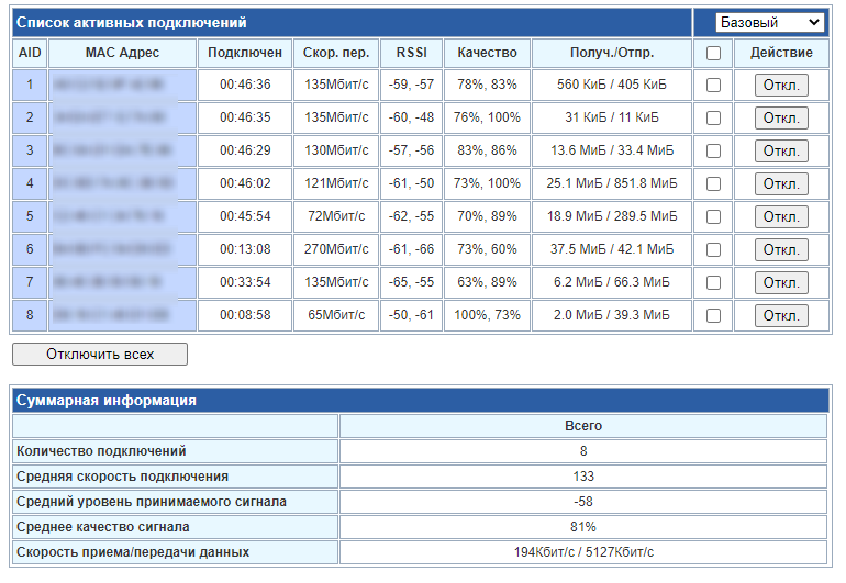

Скриншот активных подключений:
Добрый день. Подскажите какого клиента используете для замера скорости (ноутбук/смартфон/другое устройство, по возможности уточнить марку и модель)? Использовали смену канала в настройках WiFi - Основные - Канал?
Так же по возможности пришлите Расширенную версию списка активных подключений с выделенным клиентом на котором возникает проблема по замеру скорости(Это можно сделать переключив в правом верхнем углу окна списка с базового на расширенный).
Чтобы проверить какую скорость отдает провайдер, достаточно подключиться проводом в LAN с устройства ПК/Ноутбук и замерить тем же самым Speedtest`ом. Проверить скорость с CLI(Интерфейса командной строки) - нельзя.
